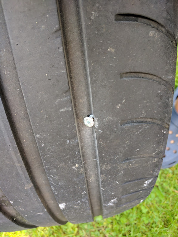

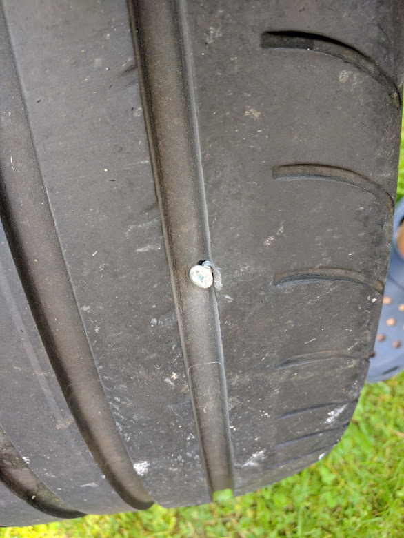

Meine Winterreifensaison beginnt dieses Jahr früher, und zwar deswegen:
Pfropfen rein lohnt nicht mehr, es sind zum Glück die älteren Reifen, die hinten drauf waren. Die haben Sägezahn wie sau und wäre im Herbst eh in die Tonne geflogen.
Hab dann eben bei strahlendem Sonnenschein die Winterräder montiert und bin danach als Belohnung in den Pool...
