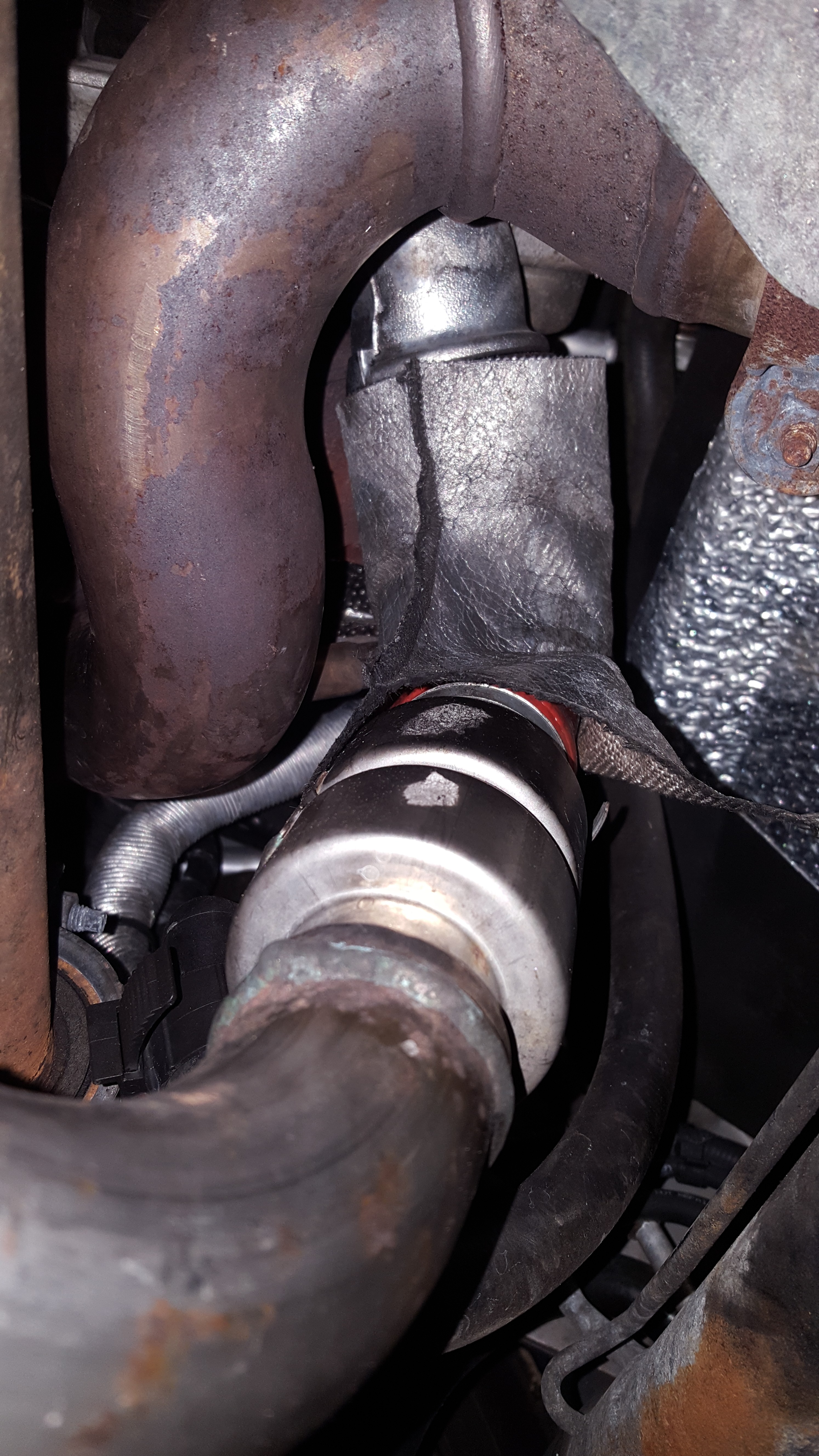

  • Hey Leute, ich hab Probleme mit meinem Mondeo Mk4 2,2 200PS BJ 2010.
    Ich hatte ab und an kleine Ölflecken unterm Auto, war in der Werkstatt und die Öltruckleitung zum Turbo war defekt.
    Diese wurde getauscht und es ist alles Dicht!
    Jedoch tritt immer noch irgendwo Öl aus.
    Der Mechaniker meinte es kann der Kurbelwellen Simmering sein und ich muss nächste Woche das Auto wieder in die Werkstatt bringen.
    Haltet ihr das auch für möglich?

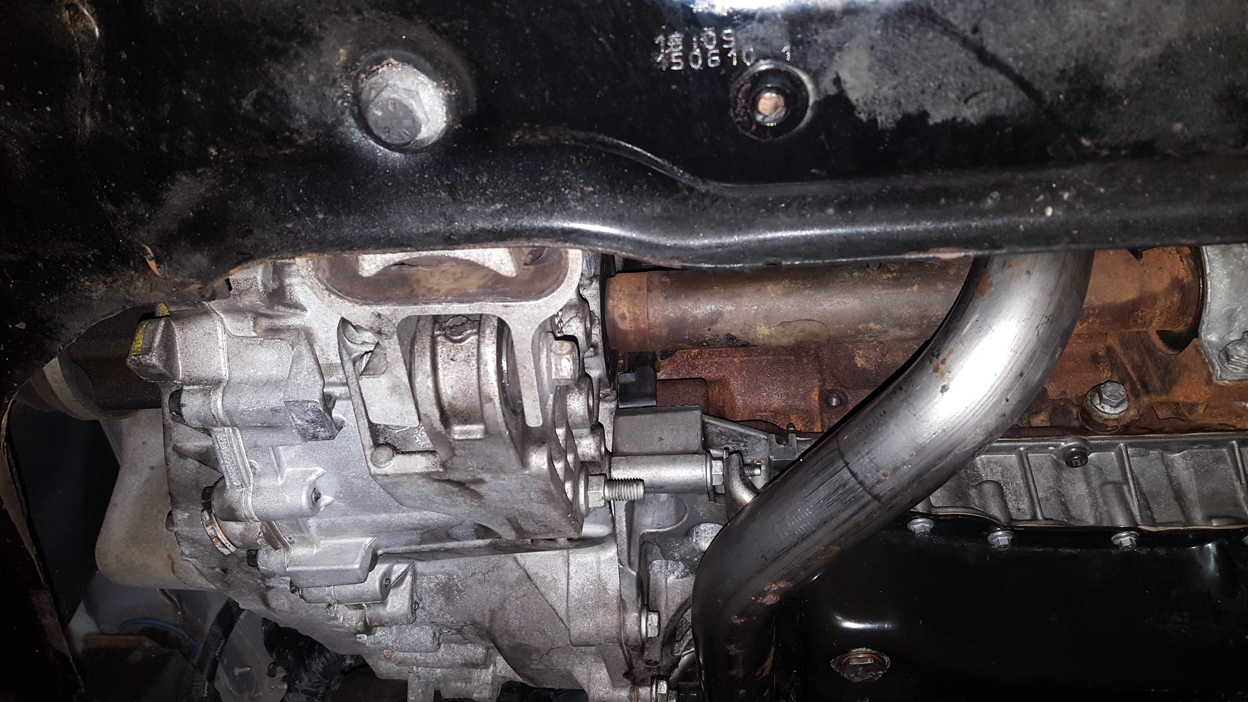

    Das Öl sammelt sich immer am tiefsten Punkt beim Getriebe und vorn links am Ladeluftkühler ist auch alles total verölt.
    Können sogar beide Simmerringe also Getriebeseite und Zahnriemenseite defekt sein?

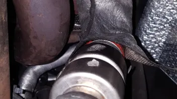

    Des weiteren meint er der kleine Ladeluftschlauch direkt am Turbo wird langsam porös, gibt's den Schlauch (siehe Bild) einzeln?
    Ford bietet es nur als komplett teil für 140€ an.
    Ich hab die Schnauze voll, wenn es die Simmerringe sind, wird's bestimmt extrem Teuer.....

  • es kann es könnte und man kann hier viel rätseln ...wirklich helfen kann nur richtiges reinigen und dann mal 1-2 Tage fahren und wieder nachgucken.
  • Das hab ich alles schon gemacht.
    Er wird wenn man unterm Auto steht immer wieder am tiefsten Punkt Getriebe feucht mit Öl und vorn am Ladeluftkühler auch.
    Von dort tropft dann hin und wieder je ein Tropfen auf den Boden bzw in den Unterfahrschutz.
