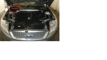

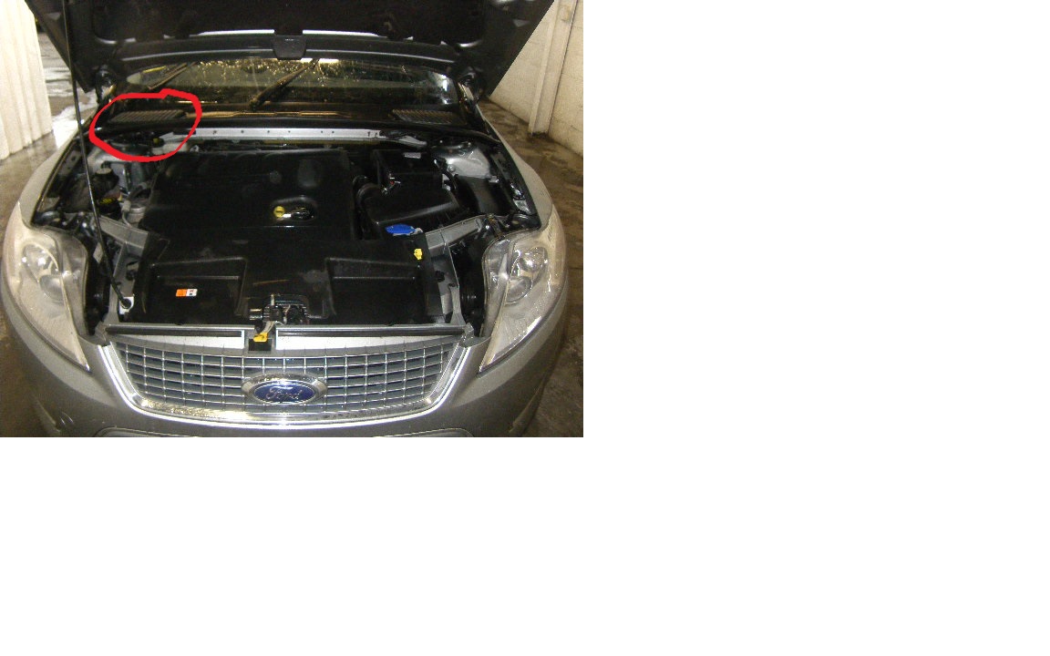

  • Nimm mal vorne den windlaufgrill an der Beifahrerseite hoch, dann kannst du in die Klimaanlage reingucken. Dann siehst du auch ob sich die Klappe bewegt oder nicht.
  • ja genau. das ist alles recht selbst erklärend. recht schon hochzunehmen.
