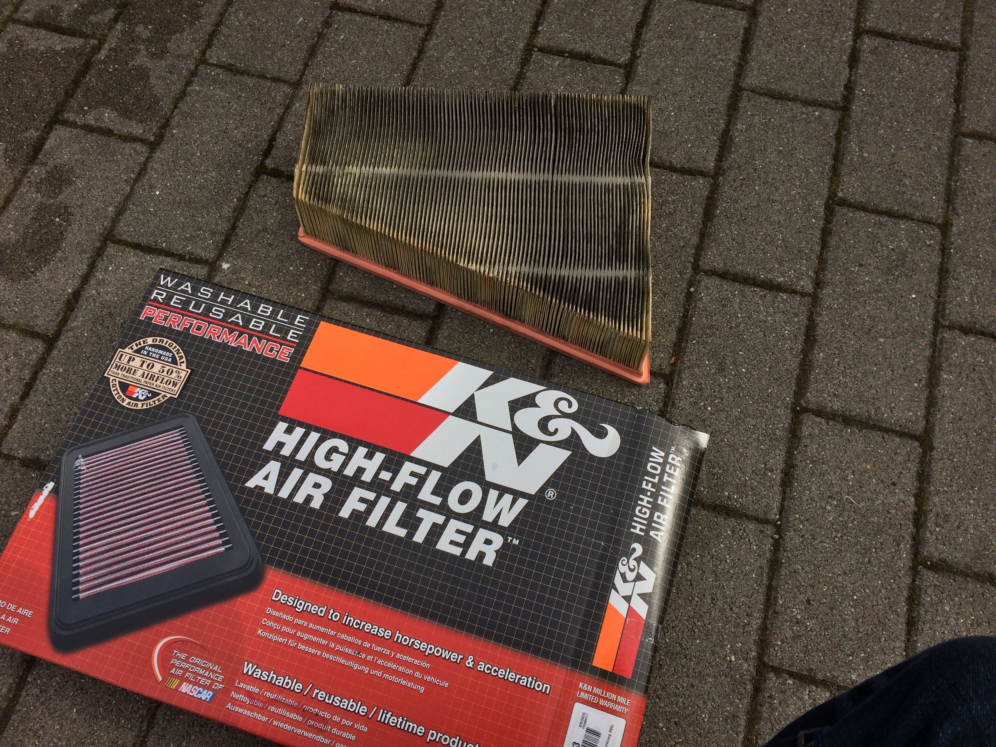

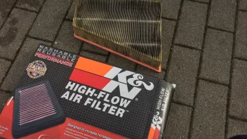

    Hab heute mal meinen Luftfilter erneuert (war einfach an der Zeit). Hab nen Tauschfilter von K&N verbaut. Was soll ich sagen...hängt jetzt spürbar besser am Gas der Dicke.
    Hab da mal ein Video von gemacht, weil ich ein solches vom Mondeo 2.0 TDCI bei youtube bisher noch vermisse. Hätte lediglich mit einem lauteren Ansauggeräusch gerechnet, wobei sich da gar nichts getan hat. , Umso überraschter bin ich, dass der Dicke jetzt doch spürbar schneller auf Gaspedalbefehle anspricht.
    Verblüffend...

  • Wenn ich sehe wie triefend Nass der Filter ist, dass es sogar Tropft....
    Dann viel Spaß wenn er deinen Luftmassenmesser demnächst einsifft und irgendwann dein Wagen nichtmehr so fährt wie jetzt..
    Früher hatte ich sowas auch im Auto, aber das bringt garnichts. Weder Leistung, noch Sound.
    Das Ding is teuer und verunreinigt dir dein Ansaugsystem mit der Zeit.
    Ich bin der Meinung dass du dir das Gasverhalten einbildest.
    Dann hast du aber was falsch gemacht oder nicht gelesen, nachdem "inprägnieren" soll der Flter
    von überschüssigem ÖL gereinigt werden, ich mach das immer mit einem Küchentuch bis dieses
    nichts mehr aufnimmt.
  • Schau dir doch sein Video an!
    Das Ding tropft auf den Scheinwerfer beim rüberschwenken!
    Meinen Filter hatte ich damals nur feucht gehabt.
    Aber der ist ja klatschnass schon in der Tüte
  • Ich bin der Meinung dass du dir das Gasverhalten einbildest.
    der Meinung kannst du ja gerne sein ;)
    Ja, hab ich jetzt mal, Korrekt den haben die mal ganz schön eingejaucht mit dem Öl :D
    Ich hätte den so nicht eingebaut , sondern vorher noch wie oben beschrieben etwas Trocken gelegt.
