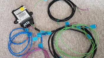

Anleitung Nachrüstung Kurvenlicht
  • @paco2012

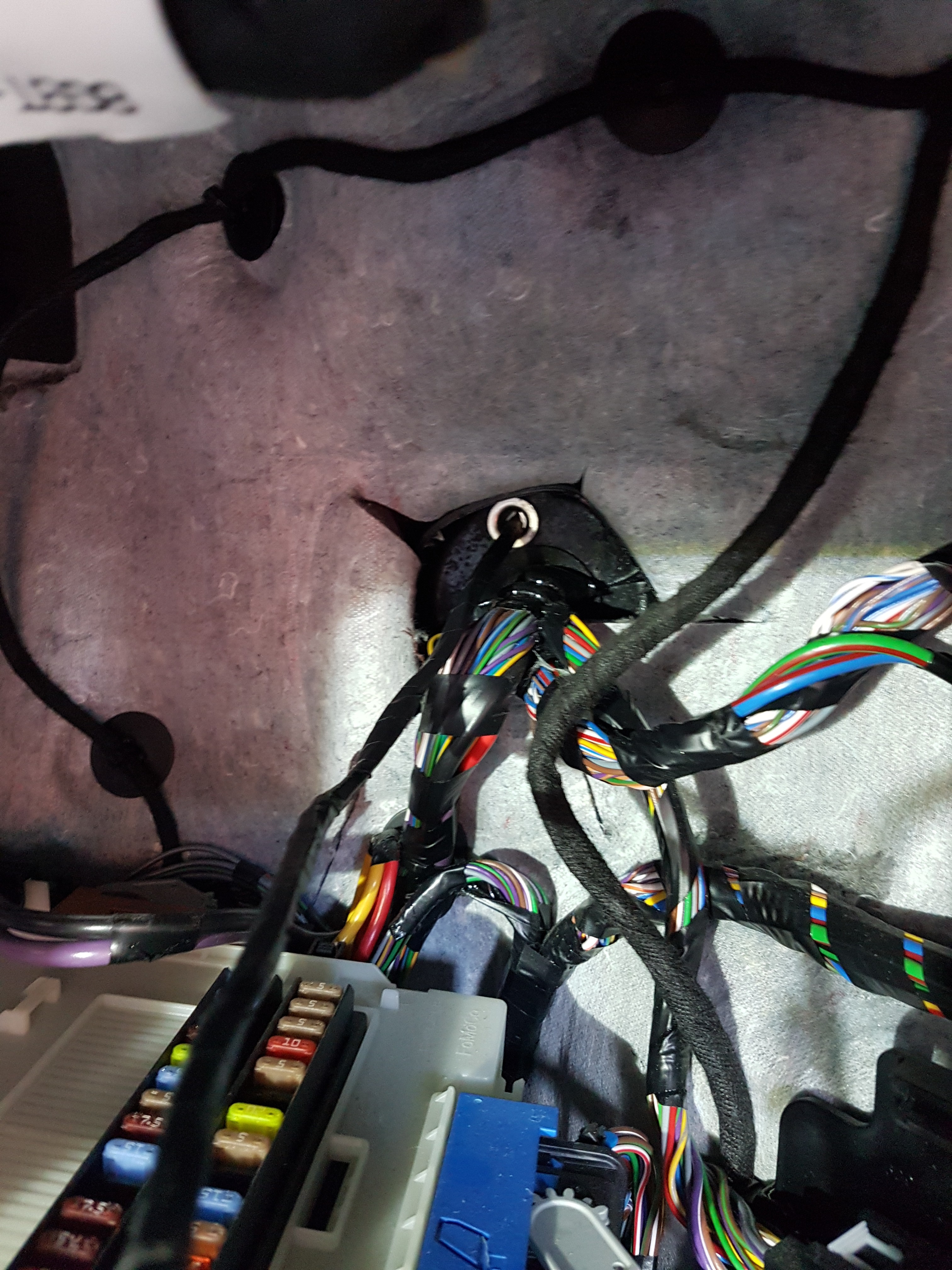

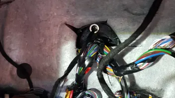

    Bei mir zb war es so dass der kabelbaum aussen voll vorhanden war und ich nur den Innenraum dazu gepinnt habe !
    Einzige lötarbeit die ich machen musste war die Can Anbindung !
    Mfg andy
    Hast Du die Verkabelung am Compactstecker CB21-AB vorgenommen? Wenn ja, hattest Du die passenden Pins dafür?
    Gruss Zotte
    Verbrauch:
  • Bei Gelegenheit möchte ich auch nochmal umrüsten und auf den Stecker im Innenraum gehen. Bei mir ist nämlich auch alles bis dort original verkabelt. Ich war zu voreilig und habe direkt am Scheinwerfer verbunden.

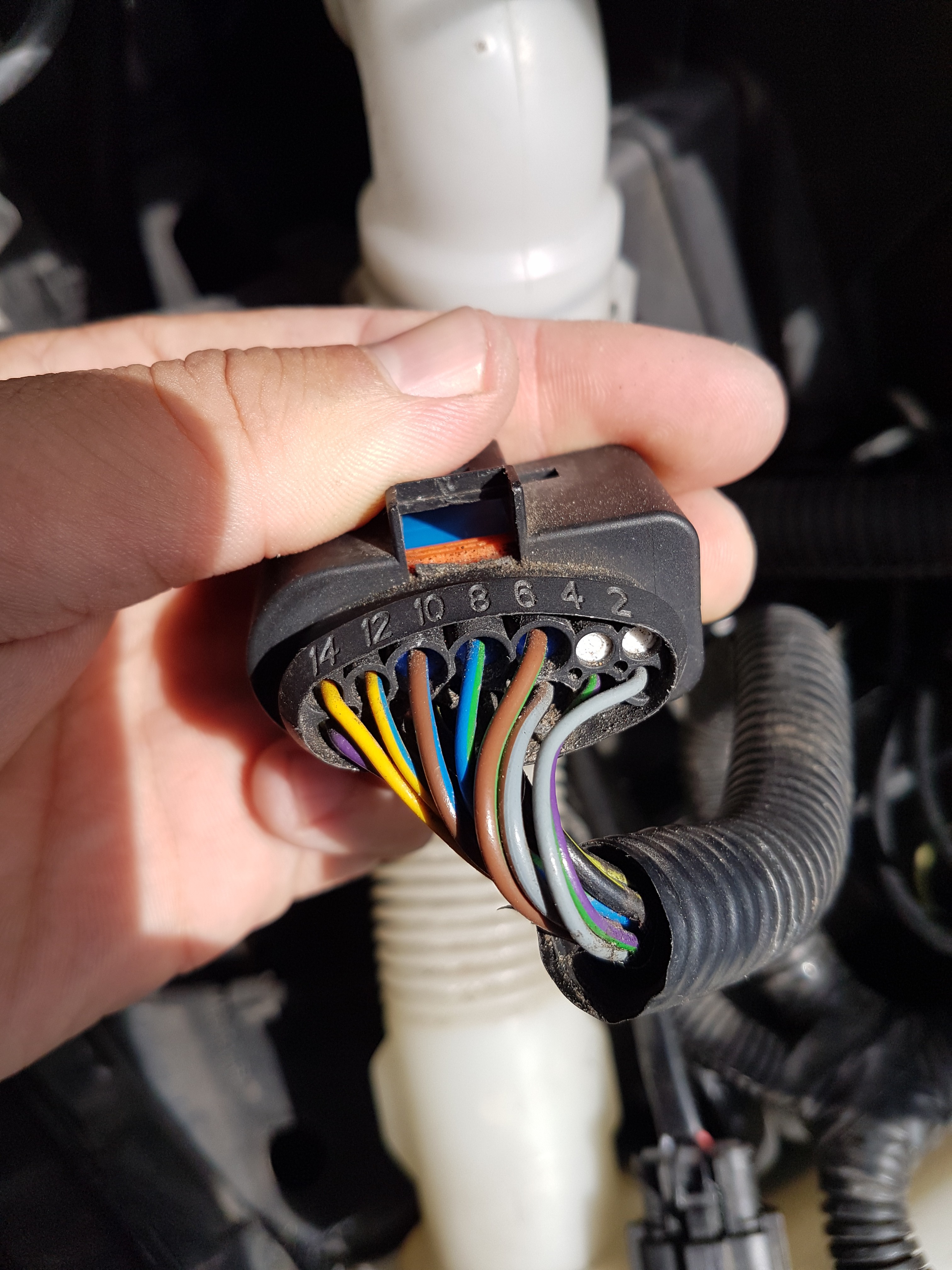

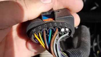

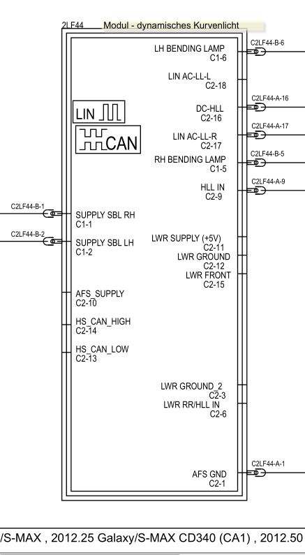

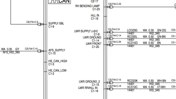

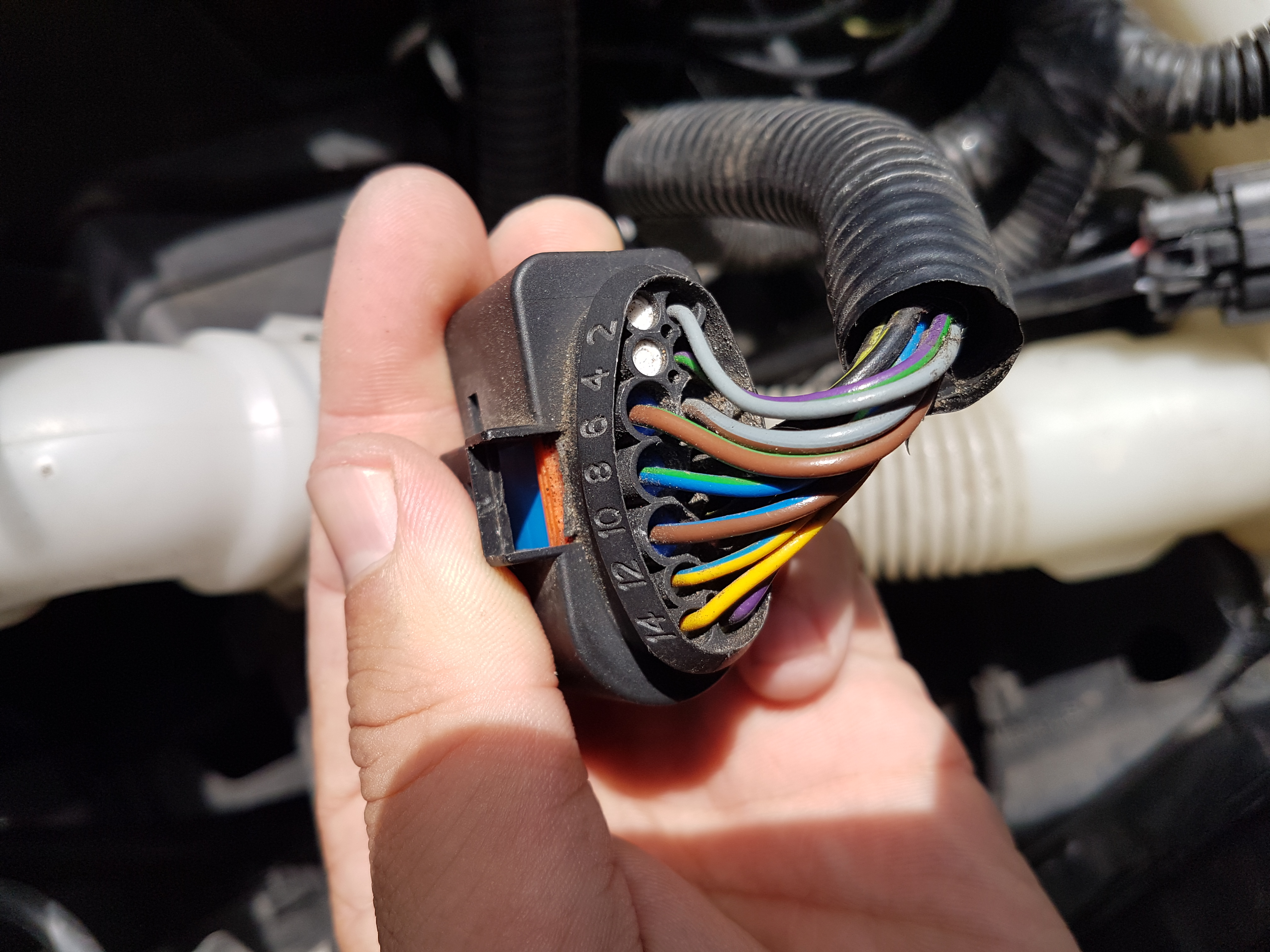

    Ich habe eine Frage zum Scheinwerferstecker.
    Pin 1&3 sind bei mir belegt und 6 13 & 14 Frei.
    In der Anleitung von jayjay steht das Pin 3 an beiden Steckern abgeklemmt wird und das Kabel vom Modul direkt angeschlossen wird.
    Aber habe ich das dann Richtig verstanden das die beiden Kabel an Pin 1 nicht abgeklemmt werden, sondern an beiden Steckern mit aufgelegt werden?
    Danke für eure Hilfe
  • In der Anleitung von jayjay steht das Pin 3 an beiden Steckern abgeklemmt wird und das Kabel vom Modul direkt angeschlossen wird.
    Pin 3 kommt beim AFS vom Modul zum Scheinwerfer, also den vorhandenen ab und den vom Modul dran. (Beim normalen Halogenscheinwerfer, also ohne Kurvenlicht kommt der Draht an Pin 3 vom Lichtschalter, für die SW-Höhenverstellung.)
    Pin 1 ist die Stromversorgung, der kommt demnach nicht ab sondern wie da steht wird ein Abzweig gelegt.
    6 13 & 14 Frei.
    Richtig. Die sind nur bei der AFS-Ausführung belegt. 6 und 14 kommen vom Modul, 13 ist Stromversorgung.
  • Pin 1 ist die Stromversorgung, der kommt demnach nicht ab sondern wie da steht wird ein Abzweig gelegt.
    Ok.
    Dann kann ich doch davon ausgehen das die beiden auf PIN 1 miteinander verbunden sind.
    Muss man dann wie in der Anleitung das Kabel vom rechten Scheinwerfer zum Linken legen oder reicht es wenn nur der rechte angeklemmt wird?

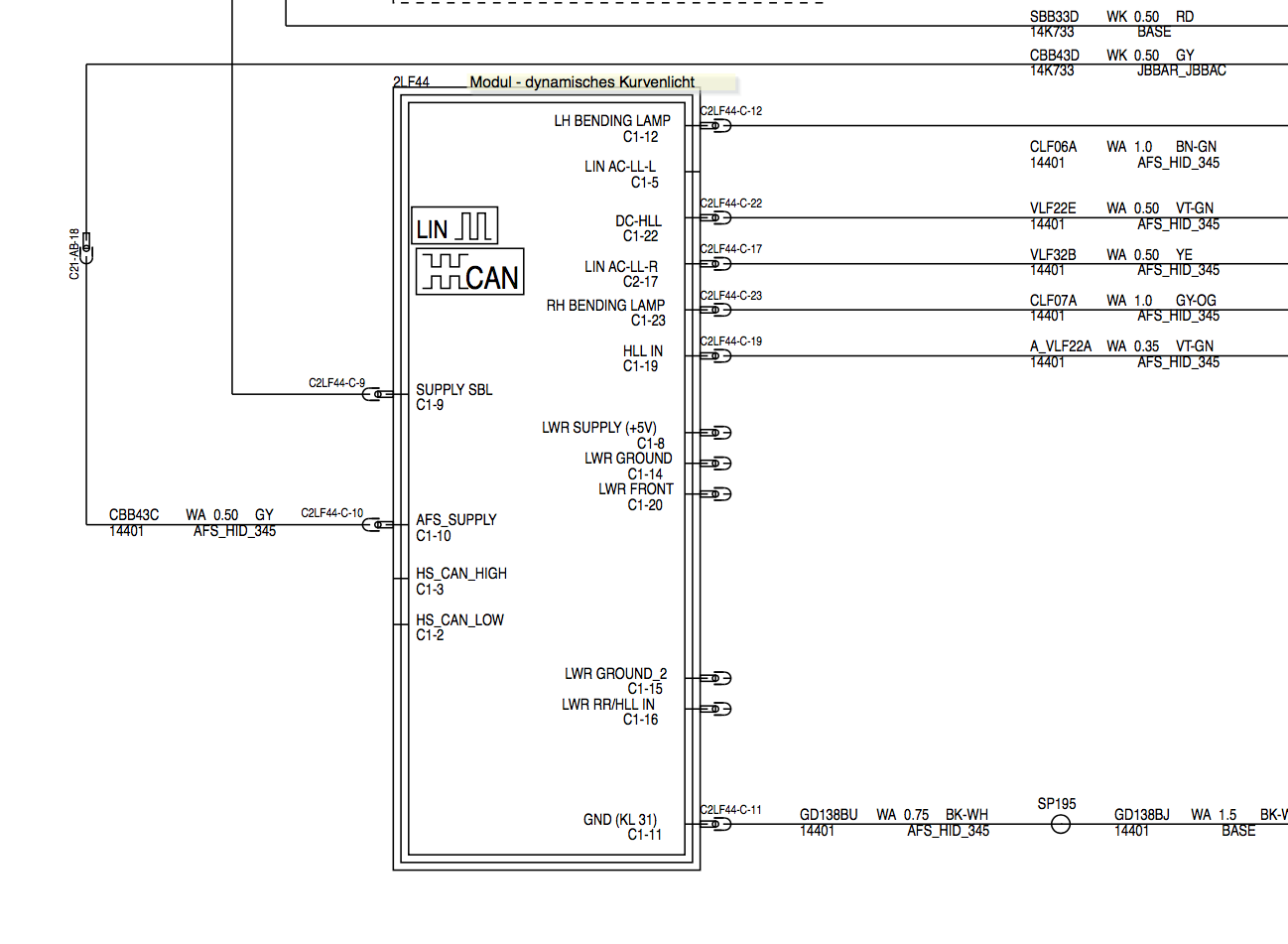

  • Das Modul auf Pin 10 und die beiden SW jeweils auf Pin 1 hängen zusammen an der gemeinsamen Stromversorgung. Das reicht wenn man einen Abzweig vom rechten zum linken SW legt.
  • Genau. Modul zu Pin1 und vom SW zum anderen an Pin 1 abzweigen.

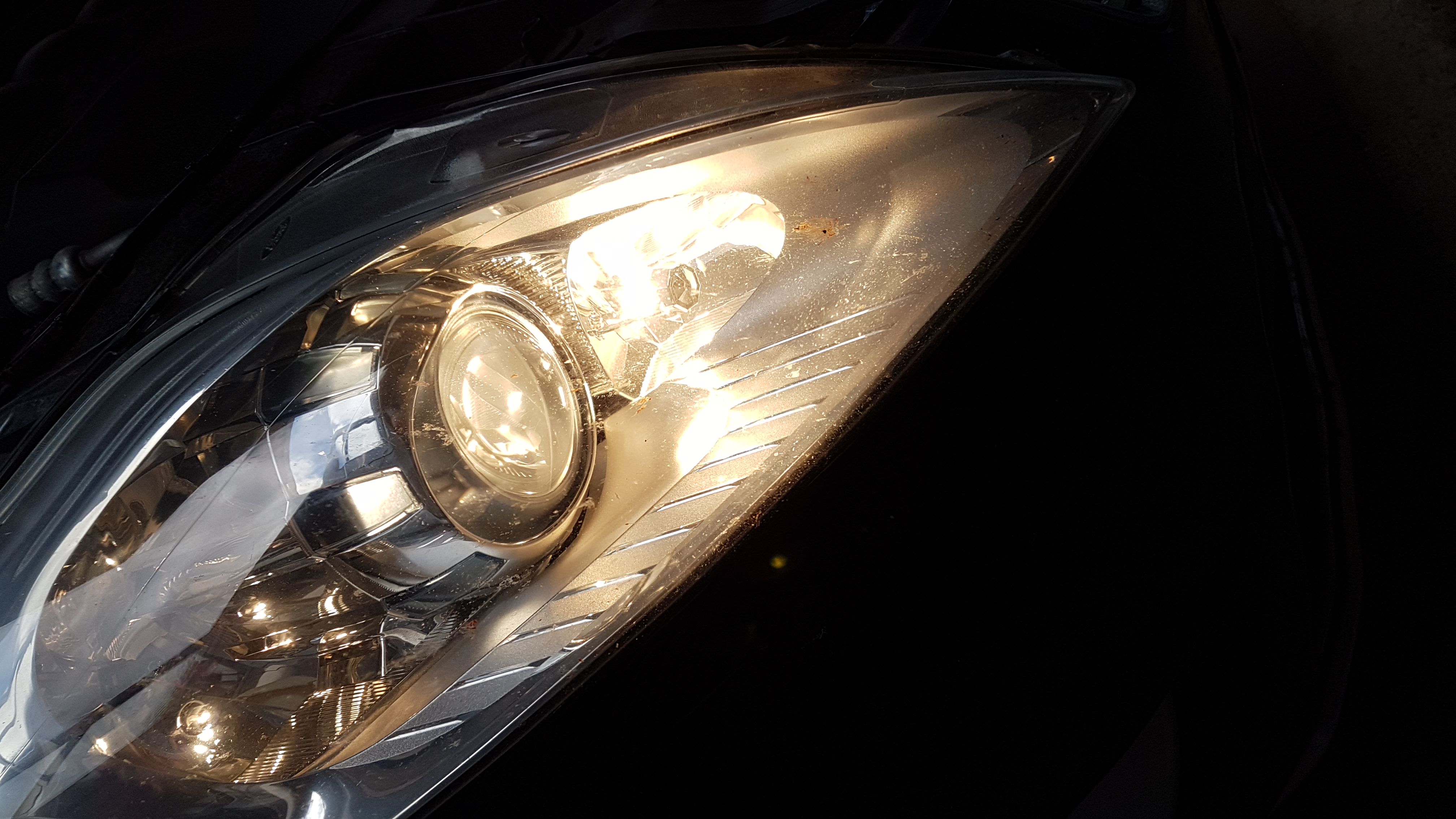

  • So habe die Scheinwerfer eingebaut und verkabelt.
    Es funktioniert so weit alles bis auf das Abbiegelicht links.
    Muss Mal die Tage Prüfen woran es liegt. Die Leuchtmittel sind alle neu reingekommen.

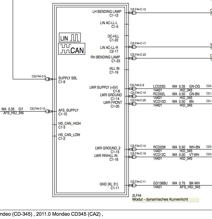

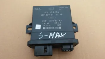

  • Habe den Linken Scheinwerfer ausgebaut und die Kontakte geprüft.
    Alle in Ordnung.
    Am Pin 6 kommt schon kein Strom an.
    Habe dann am Pin 12 am Steuergerät gemessen. Da liegt auch keine Spannung an.
    Der Rechte funktioniert.
    Muss ich davon ausgehen das es am Steuergerät liegt?
  • ich würde mal die Kabel durchmessen. Von pin 12 am Modul zum SW und dann zum Leuchtmittel. Wenn das alles i.O. ist kann es durchaus ein defektes Modul sein. Kannst ja das Lämpchen mal mit der anderen Seite tauschen. Auch neue Lampen können defekt sein.
