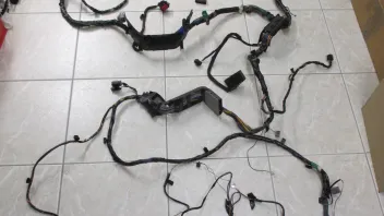

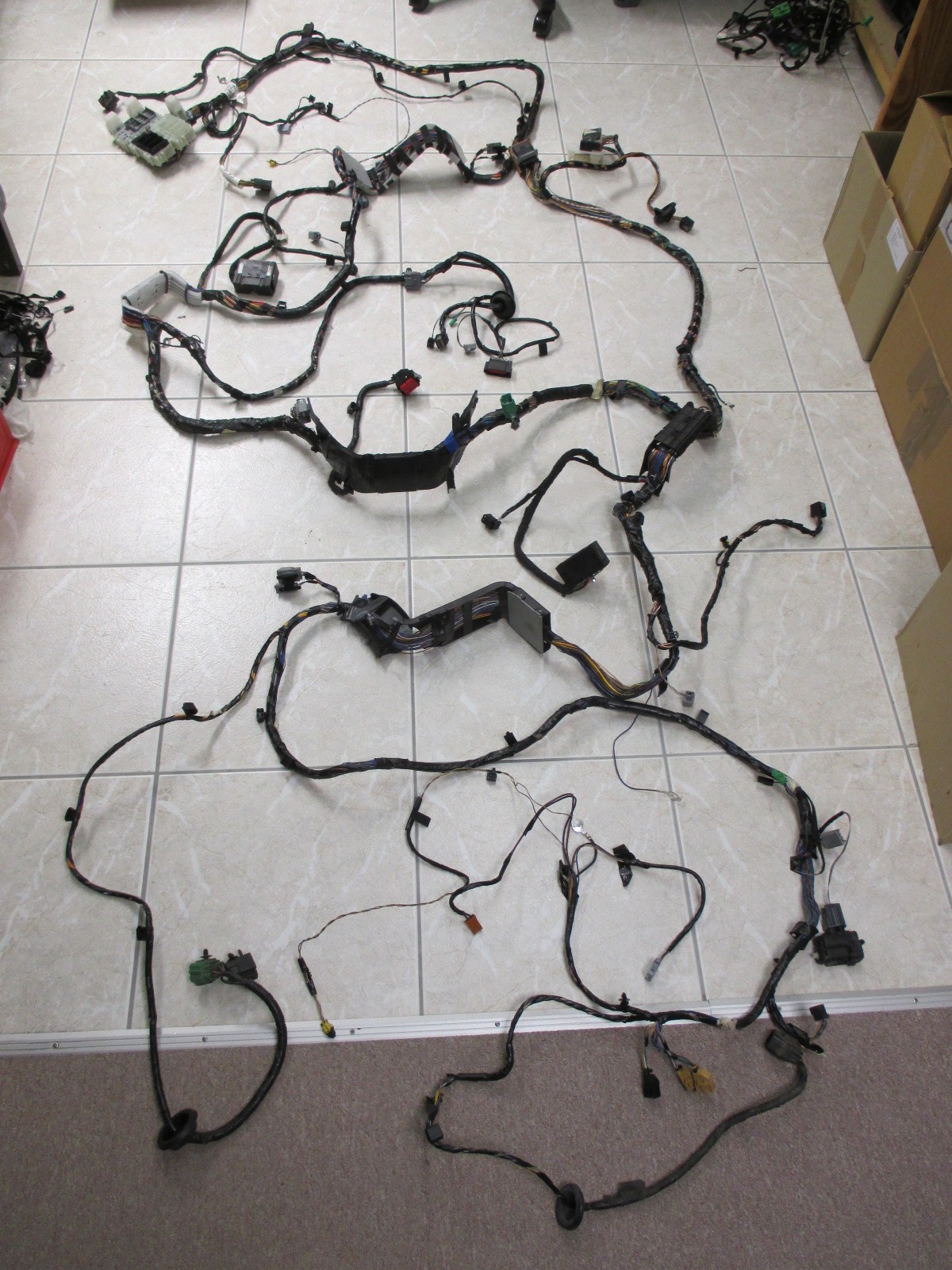

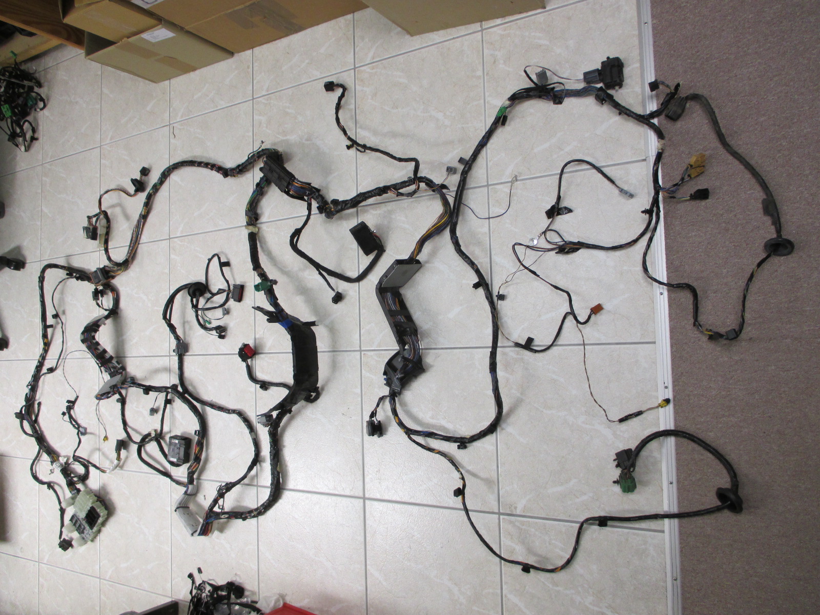

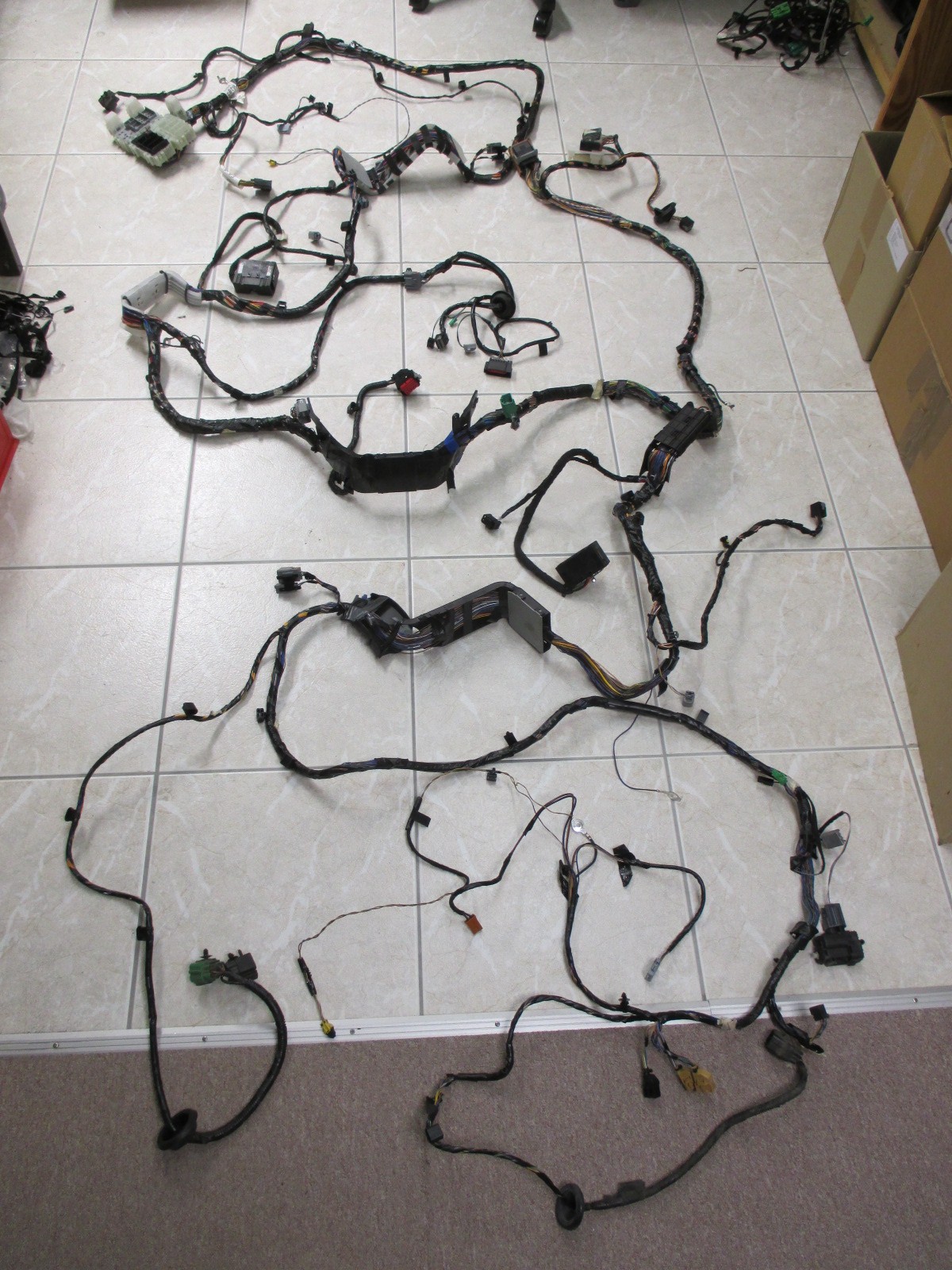

    Also ich habe zwei komplette Kabelbäume hier und kann Dir sagen: "Der arme Postbote!"
    Hier mal "nur" der Innenraum-Kabelbaum vom vFL:
    Wobei der garnicht vollständig ist, da fehlen noch alle Türen und Kofferraumklappe, sowie Dachhimmel. Vom Motorraum ganz zu schweigen...
    Ein paar große Schachtel mit Halterungen und Clipse solltes Du natürlich bei dieser Aktion auch parat haben.
