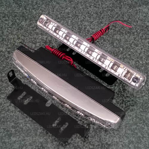

  • Hast du für deine Tagfahrlichter einen Schaltplan mit bekommen ?

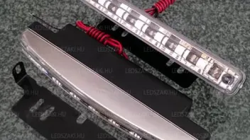

  • Was has denn für TFL gekauft ?
  • Dann stell die Fotos doch mal hier ein.
  • rotes Kabel an +12V (direkt an die Batterie)
    schwarzes Kabel an Fahrzeugmasse
    weißes Kabel an Standlicht
  • Soviel wäre? ohne Modul und Relais? Ok.Ich machen enie testen Morgen.Danke
