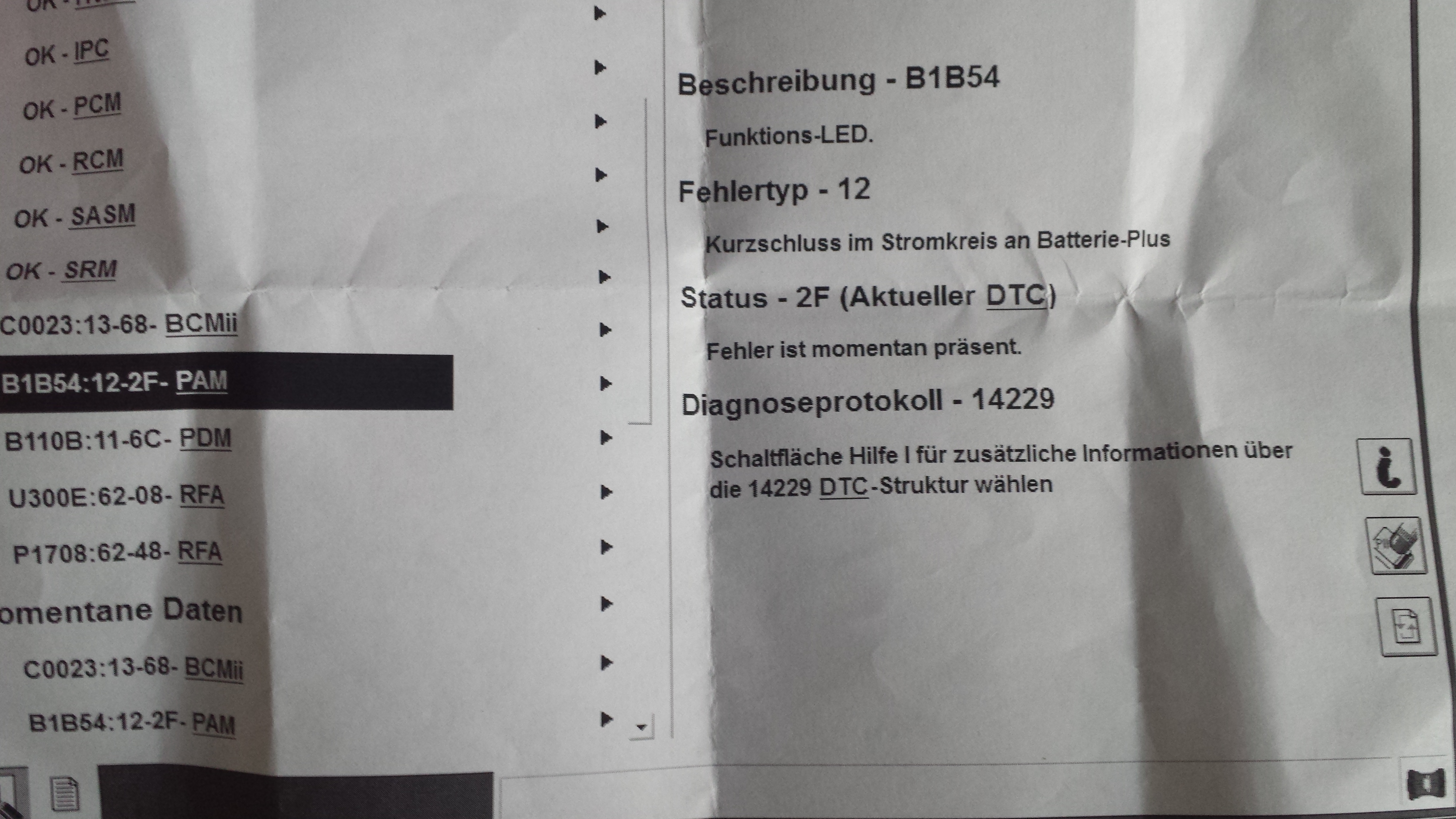

  • Hallo war bei ford die hatten den fehlerspeicher ausgelesen und folgenen fehler entdeckt angeblich sei der schalter im cockpit kaputt bzw.die LED davon neuen schalter bestellt eingebaut piepsen immer noch da
  • Ist das Bild vor oder nach dem Tastertausch ?
  • Danach
  • Haben die den Stromkreis gemessen zwischen Modul und Kabelstrang oder direkt den Taster getauscht ?
  • Taster getauscht
  • Also der von dir gepostete Fehlercode kann drei Ursachen haben
    Defekter Taster
    Defektes PDC Modul
    Kurzschluss im Stromkreis.
    Taster war es nicht, ich tippe mal auf ein Kabelproblem.

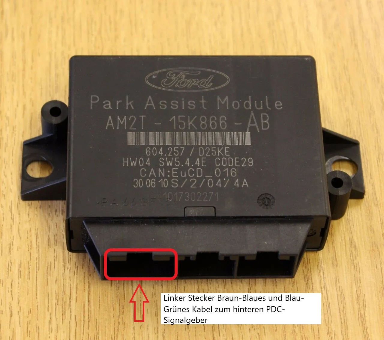

    So, das wollte ich nur mal loswerden, jetzt zurück zu Deinem Problem. Die Bedeutung des Fehlercodes ist ja erstmal zweifelsfrei und sagt, das der Ausgang vom PDC-Modul, welches im Kofferraum in der Seitenwand vom Beifahrer sitzt und die Status-LED vorn betreibt, aus sicht des Moduls zu +12V kurzgeschlossen ist. Das bedeutet das das Modul +12V auf dem Ausgang misst. Dies kannst Du selbst prüfen indem Du den PDC-Taster ausklinkst, den Stecker abziehst und von Pin 6 (Grün/Braune Leitung) Pin 3 (Grün/Blaue Leitung) gegen Masse, am besten am Zigarettenanzünder im Außenring die Spannung prüfst. Liegen hier +12V an, stimmt der Fehlercode (wovon eh auszugehen ist, denn die Selbstdiagnosen der Module sind wirklich ausgereift). Falls Du mal Steckerbelegungen brauchst, bitteschön: https://mk4-wiki.denkdose.de/grundlagen/par…d_pinbelegungen
    Sollten die 12V anliegen bedeutet das weiter das irgendwo im Kabelweg von hinten nach vorn eine ungewollte Verbindung mit +12 stattfindet. Ursache kann ein gequetscher Kabelstrang sein. Ich würde aber als nächstes das PDC-Modul freilegen, den Stecker C1 (https://mk4-wiki.denkdose.de/grundlagen/par…ugkommunikation) vom Modul abziehen und die Messung nochmal wiederholen. Sollten dann immernoch 12V anliegen, dann hast Du ein ernsthaftes Problem im Kabelbaum!
    Ist das nicht der Fall, dann hat Dein PDC-Modul nen Hau und wir müssen hier weitersuchen. Aber BITTE: Lauf nicht gleich los und kauf ein neues!!! Gib erst Rückmeldung.

  • Fehler behoben PDC Modul im Kofferraum war kaputt,ford hat mir das Geld für den schalter im Cockpit zurück erstattet.
  • Glückwunsch das es behoben ist!
    Mit nem ELM hätten wir das auch selbst rausgefunden. Naja...
    Frage: Was ist denn mit dem alten Modul passiert? Das hätte ich ja gerne um mal "reinzuschauen" :)
