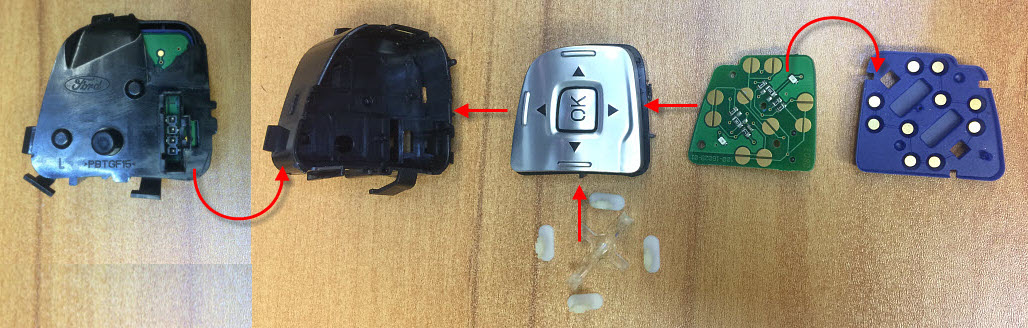

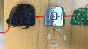

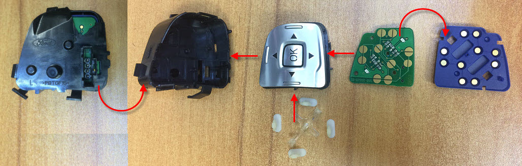

  • Vom Prinzip her sehen die Tastenblöcke, zerlegt, so aus:

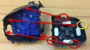

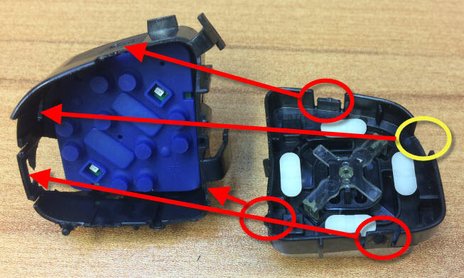

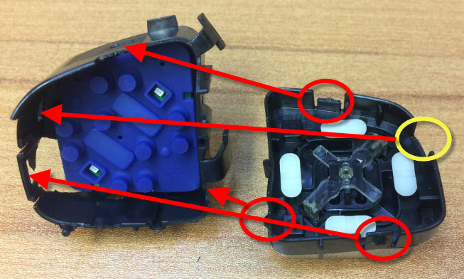

    Alles geklickst und man kann sehr leicht die dünnen Seitenwände aufbrechen, wenn man versucht die Haltenasen herauszudrücken (gelb umrandet ist der, der mir bei der Demontage abbrach):
  • Kommt mir bekannt vor , der Tastenblock vain
