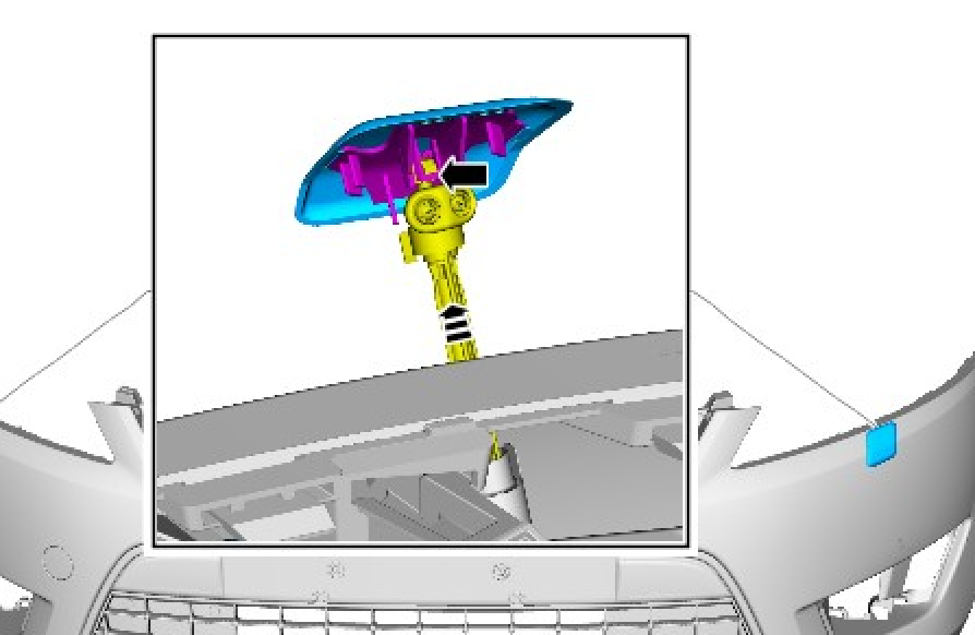

    eine Abdeckappe der Scheinwerferreinigungsanlage ist beim Haube schließen einfach abgefallen. Sieht so aus, das sie nur wieder raufgeclipt wird? Oder gibt es da noch eine zusätzliche Klammer oder ähnliches?
    Hat jemand ggf. eine Montagezeichnung?

  • Rausziehen,ausclipsen ,fertisch

  • Er suchte eine Montageanleitung nicht Demontage ^^

    Hab´s mir angeschaut, meine Abdeckkappe war noch ganz, die Haltelasche war aber ausgeleiert und ist sofort gebrochen, als ich sie versucht habe, etwas zurück zu biegen.
    Die Kappe besteht aus 2 Teilen, die es leider nur zusammen gibt. Hab´s nun bestellt, kostet ~25€+ und ist morgen da....
  • Die brauch dann aber noch ne Lackierung. Da kann schon mal locker noch mal das Dreifache fällig werden.
  • Meine Kappe hab ich ja noch, ist ja einfach abgefallen beim Haube zufallen lassen. Die Plastikhalterung dahinter kann man tauschen. Die Kappe selbst brauche ich gar nicht...
