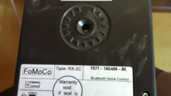

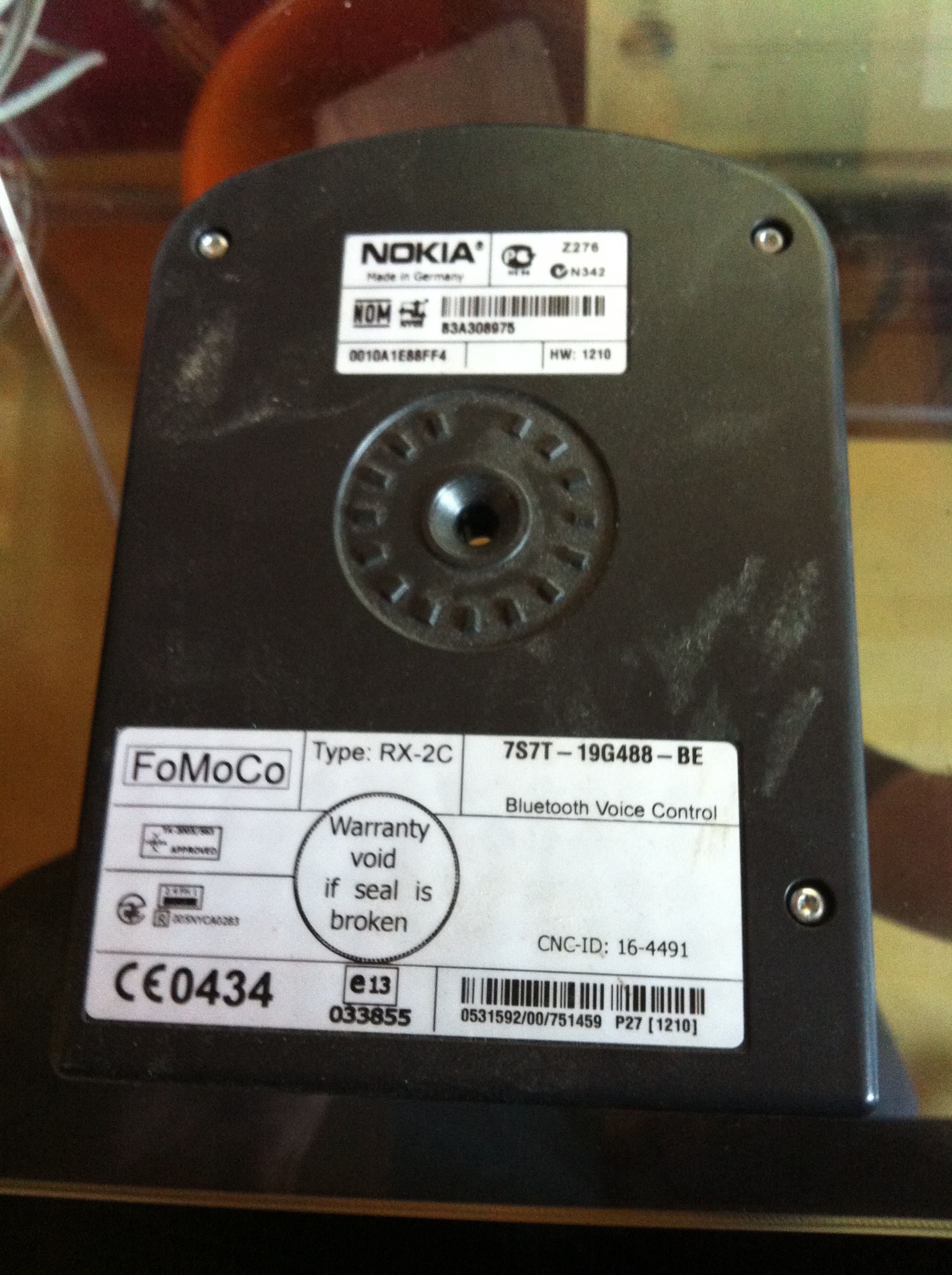

  • Im FX war BT auch nicht integriert.
    So ist das , das hier war mein altes Modul vor S&C Umbau , nix BT im FX, da hast du nur die ausgegraute Anzeige genau wie USB solange
    du den S&C Umbau nicht gemacht hast , aber das glaube ich auch erst ab einem gewissen Softwarestand.
