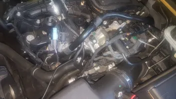

die leitung vom/zum agr läuft doch eigentlich neben dem schwarzen rohr zwischen motor und batterie oder nicht?
kann mir mal bitte sagen wo die bei meinem motor verläuft?!
motor 163ps diesel baujahr 2011.

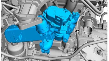

das AGR steckt hinter dem Motor, ein großer silberner "Kasten", ganz bescheiden da ran zukommen.

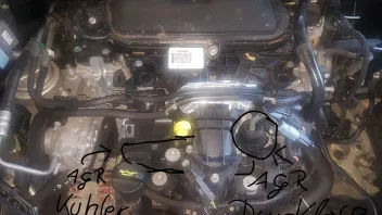

Totaler Quatsch das ist der 2l wie meiner da ist nur der Turbo der ist vielleicht Silber.

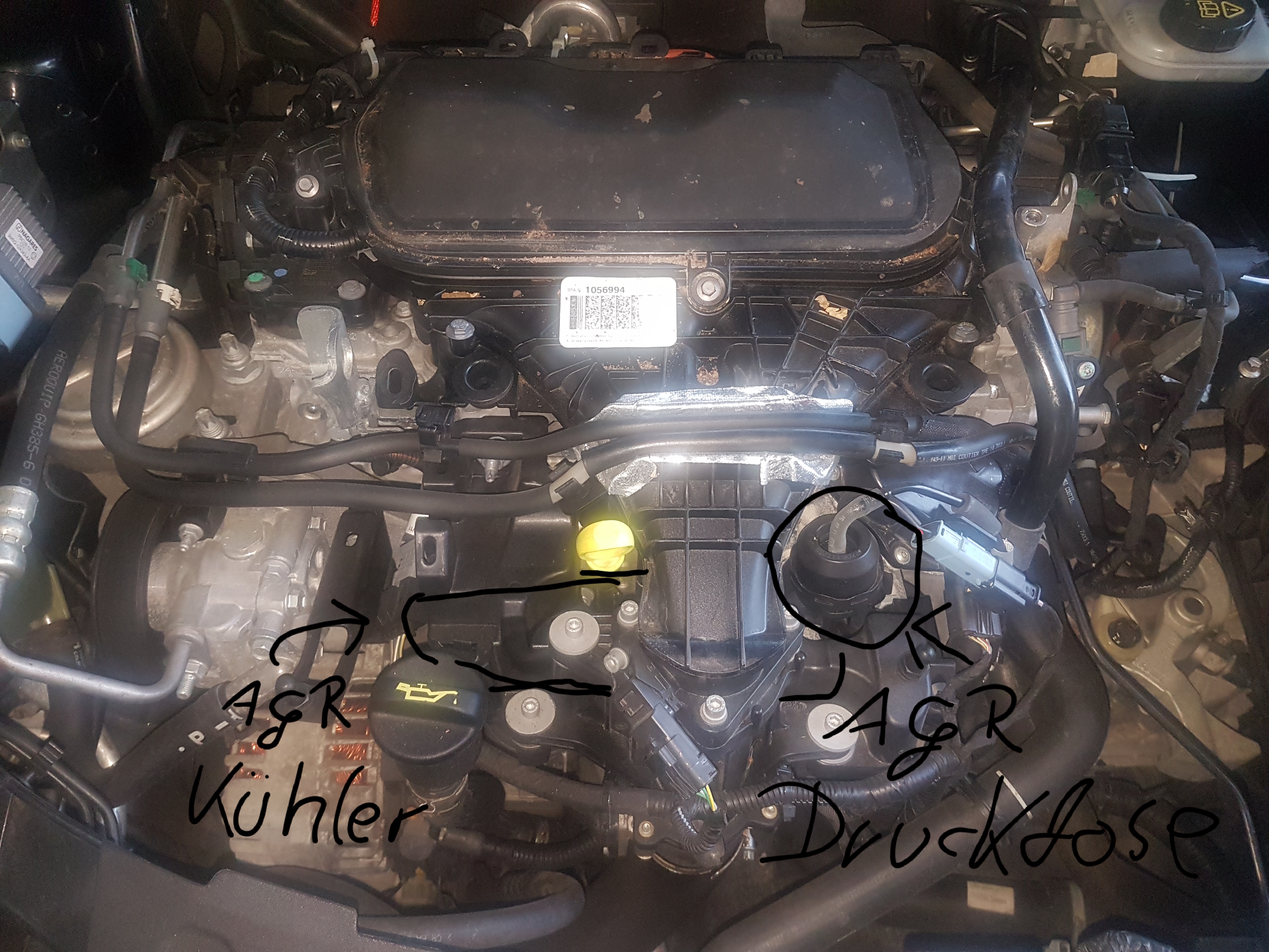

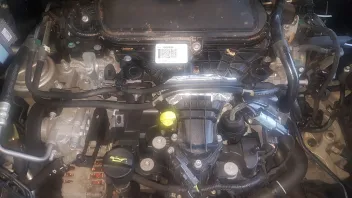

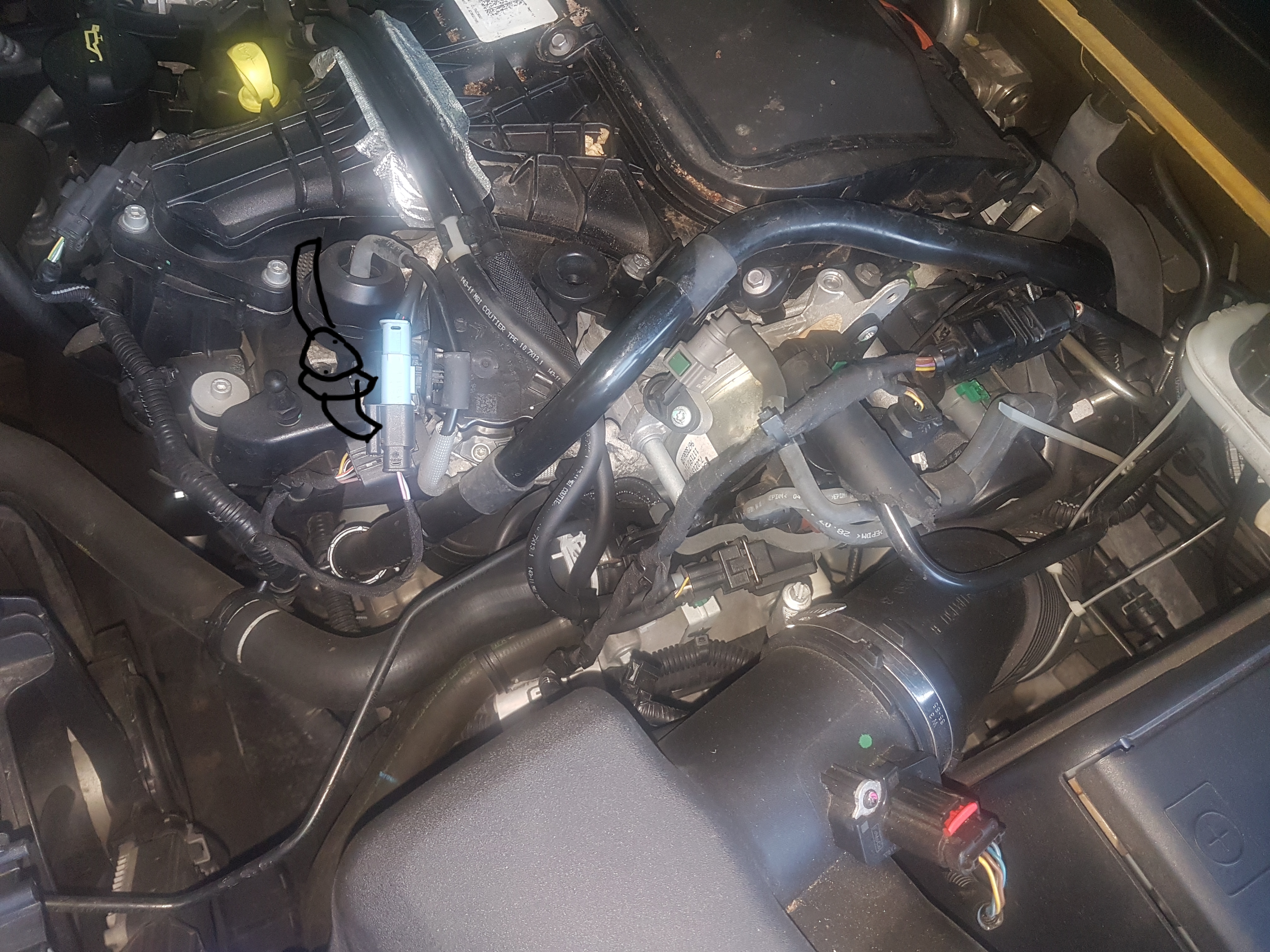

Das agr bzw. Egr ist wie angezeichnet unter der ansaugbrücke und unter deren schwarzen arretierung oder Halterung der steuer bzw. Drosselklappe.

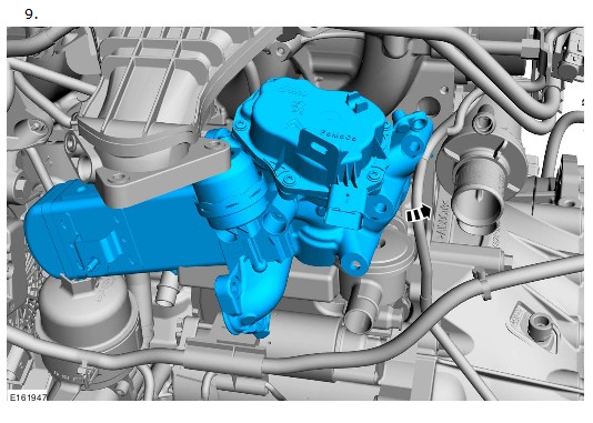

Das 2. Bild ist die Stelle an das das blech kommt, echt schei... auf zu malen
@ I love my mk4 Das bezweifle ich, erstens hat mir mein Mechaniker damals (mehr oder weniger begeistert )mitgeteilt, das das AGR zwischen Motor und Innenraum sitzt und schlecht zu erreichen ist.
Zweitens sind dort vorn, wo du angezeichnet hast, nirgendwo abgasführende Teile, von wo aus Abgase zurückgeführt werden könnten - alles hinter dem Motor

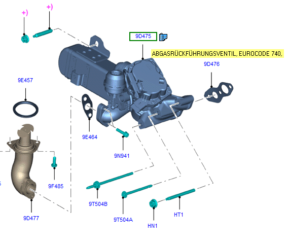

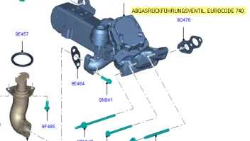

Also wenn ich mir das Bild des 2 liter Motors bei Catcar anschaue, sieht das schwer nach hinten am Motor aus...
SUPER VIELEN DANK!
hab auch gerade ne pdf anleitung gefunden
Hab das schon machen müssen von daher weiß ich das
