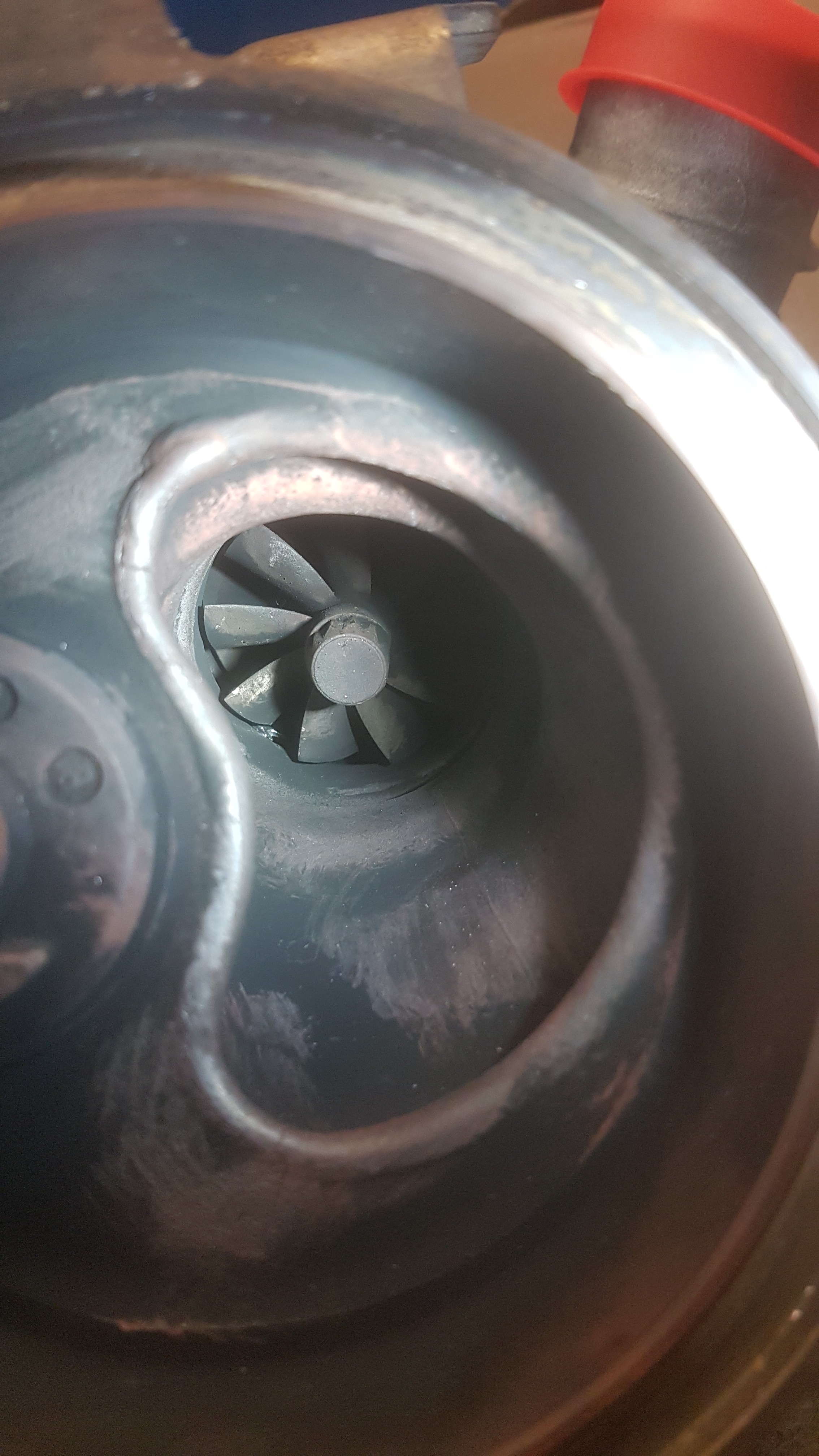

  • Es blieb nur noch der Turbolader oder das PCM.
    Der Fehler liegt im Turbolader, die Welle ist ausgeschlagen und die Schauffelräder des Antriebsrades sind abgescherrt.
    Zu dieser Erkenntnis kam ich dann auch, jedoch durch ein kurzes lautes Geräusch beim Beschleunigen ab dann war der Turbo still.
    neuer turbo ist drin. Der alte ist fest, irgendwas klappert innen drin. Nun rennt er wieder.

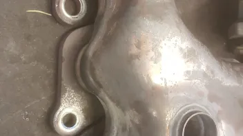

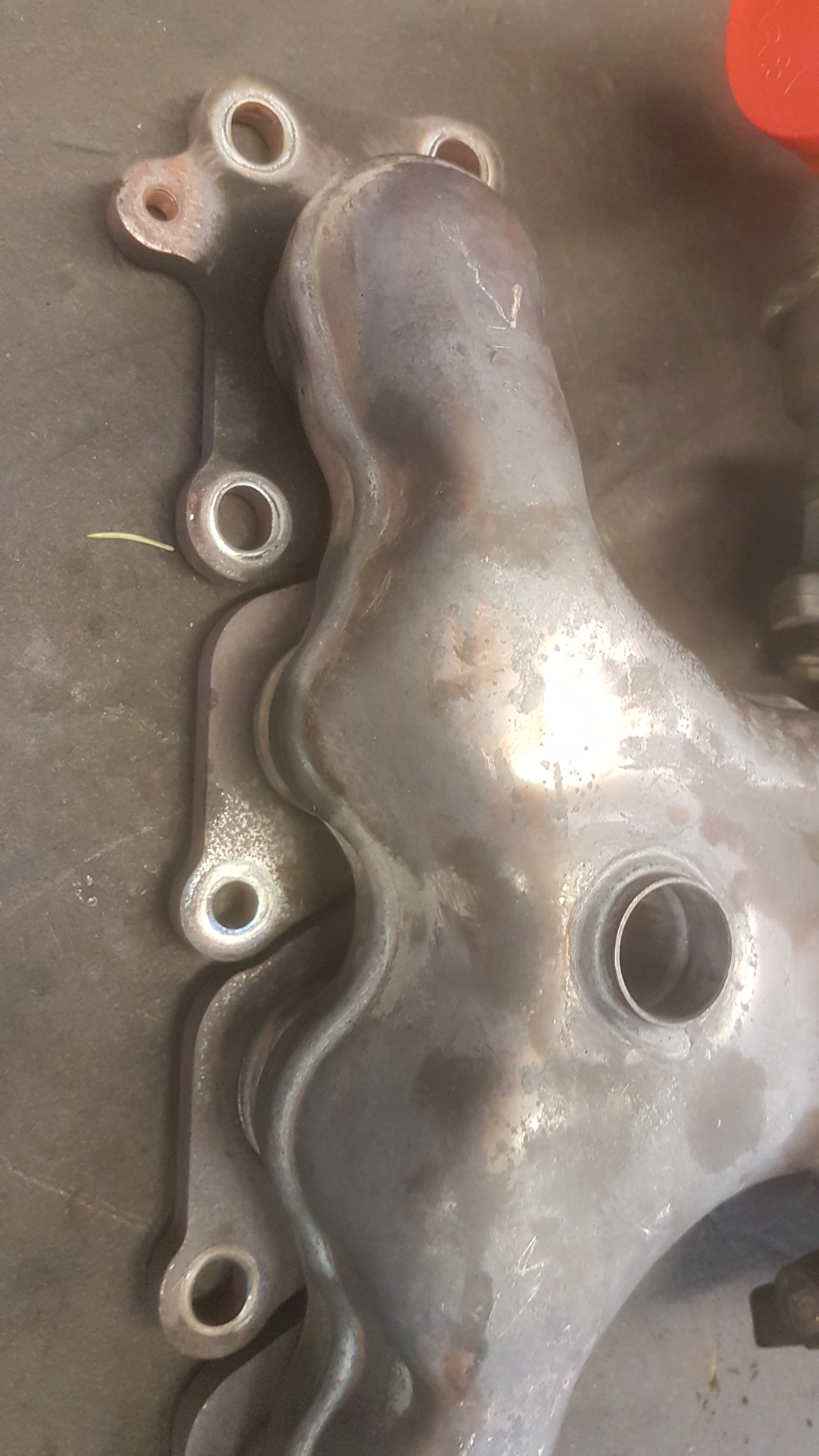

    Ich hatte das gleiche Fehlerbild inklusive dem defektem Krümmer.
    Im Dez17 bei 126tkm wurde der bei mir dann ersetzt.

  • Das mit den Krümmern ist leider nicht ganz unbekannt .. die gehen gern mal kaputt, oder es ist halt wirklich die Verstellung.
    Meist liegt es aber an dem Versteller

    Ich hatte ja schon länger den Verdacht,da mein Krümmer/Turbo undicht ist. Vor einigen Wochen ist mir dann aufgefallen,da meine Downpipe nur noch mit lediglich 1 Schraube am Lader fixiert war. Voller Freude neue Schrauben bestellt, dann aber beim Ausbau des Hitzeschutzbleches gesehen,dass dieser links und rechts relativ starke Rußbildung hat.
    Downpipe fixiert,Testfahrt gemacht, natürlich wieder eine Undichtigkeit wahrgenommen.
    Gestern Unter Volllast stockte das Auto extrem,keine Leistung, Ruckler. Gut... dachte mir schon ,dass der Krümmer nun endgültig durch ist oder das Wastegate klemmt. Fehler ausgelesen, P132B-Ladedruckregelung unter Min.
    Ich denke dass ich über einen Wechsel nicht vorbei komme, alleine wegen dem Riss.
