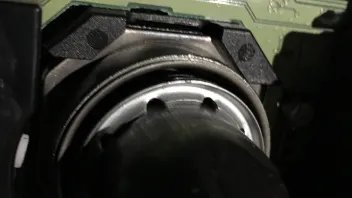

Problem ist, mein Lenkrad wackelt. Habe das Teil abgeschraubt. Saß gut fest. Wellen überprüft sind bis Kreuzgelenk auch ok. Kein Spiel. Was wackelt und das wird wohl das Problem sein, unter der Wickelfeder Sitz irgendetwas. Kugellager oder was ist das. Scheinbar ausgeschlagen. Das hat Spiel!

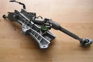

Das Teil ist aber glaube ich Bestandteil der Lenksäule und gibt es nicht einzel wenn man sich
die Lenksäule in Ecat anschaut.
Teurer Spass 830€ + Märchensteuer
Dann kann ich das auch gebraucht kaufen. 40-90€ in Ibäy.

Habe mir das System mal angeschaut. Im oberen Teil ist ja dieser Verschieb - und Feststellmechanismus in so einer rechteckigen Kasette. Da geht die Lenkstange durch und wird oben und unten in dieser Kasette mit solchen Rosetten fixiert. Da ist wohl die obere ausgeschlagen. Wechsel geht dann wohl nur komplett. Sieht aber easy aus. Am Bodenblech die Verbindung zum Lenkgetriebe lösen und kompletten Lenkstock einfach von der hellen Gußschiene ziehen.

Drehmomente für die Montage
die 4 Schrauben 24Nm
das Kreuzgelenk 32 Nm -
Die Rosetten war es. Mach mal ein Thread dazu.
Tja, die können wohl doch wieder enger werden

Habe ja nur die "Rosette" bearbeitet
