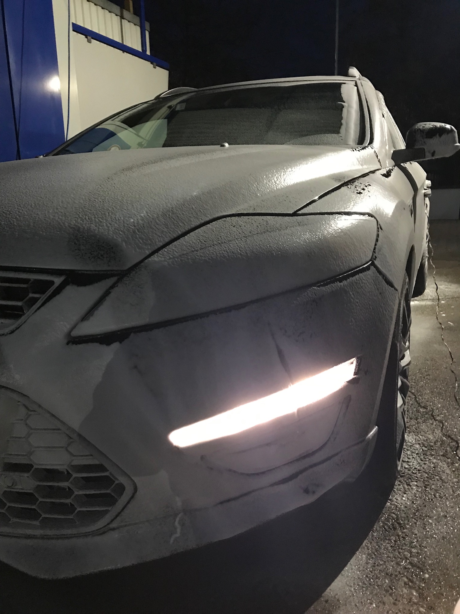

  • War wohl die Rache auf meinen Quatsch. Habe nach der Autowäsche auch diese Meldung. Wie geht die weg. Batterie abklemmen? Fehlerspeicher kann ich nicht auslesen. Besitze nix
  • Und geschneit hat es auch. Ach ja, Batterie abgeklemmt und 1 Stunde gewartet. Fehler weg.
