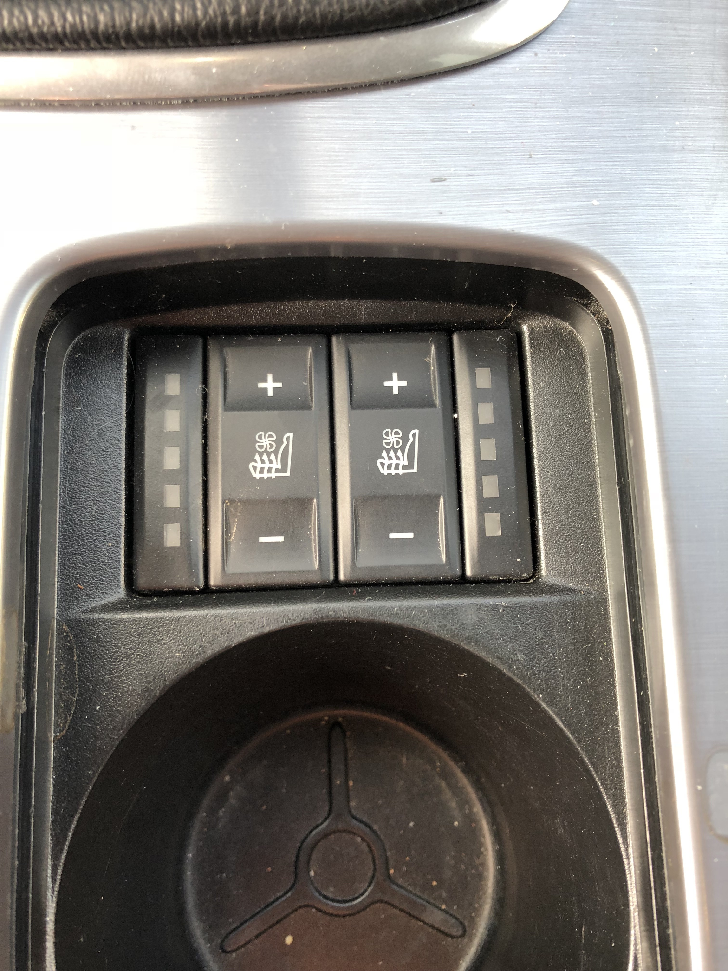

  • 1 und 3 passen auf jeden Fall, bei 2 sieht es so aus als sei noch irgendein Rahmen drum. Du hast doch keine Sitzlüftung, oder?
  • Nein, keine Lüftung. Hmm ja der Rahmen sieht irgendwie komisch aus. Hmm ich glaub ich nehm den für 60 oder meinst Du ich soll mal weiter schauen?
    Danke schon mal auf jeden Fall!

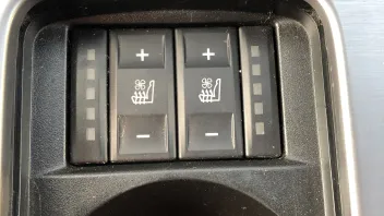

  • Eins gebraucht, zwei mit sitzkühlung und drei ist ein original neuteil.
    bei zwei ist doch keine Sitzkühlung dabei
  • Wieder was gelernt. Hab nur text gelesen und ned genau angeschaut.
    Finde 60 euro für gebraucht grenzwertig. Aber auf die schnelle was günstigeres finden ist a ned leicht
  • Der vom mk3 passt ebenfalls. So einen habe ich auch verbaut. Allerdings ist die Beleuchtung grün. Die Umrandung ist von der Mittelkonsole vom mk3. Da hatten einige so eine Art Ablage. Der Schalter an dich passt aber 1:1 im mk4.
  • 30€ für gebraucht mehr würde ich nicht ausgeben
  • Also mit Kühlung kann ich nicht sagen. Aber der normale 5 stufige für die SH bei mir ist aus einem 2006 mk3. Denke da spiele es keine Rolle aus welchem mk3, Hauptsache Fl da die VfL bei s 2003 nur an/aus hatten.
    Jedoch die Beleuchtung ist eben grün.
