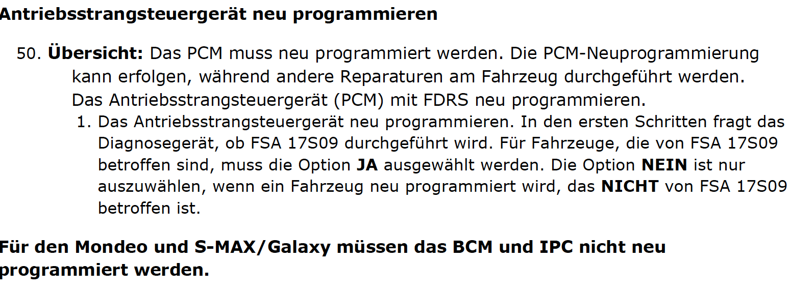

Steht explizit drin , das beim Mondeo nur das PCM ein Update erhält IPC und BCM bleiben unangetastet.
Super. Danke für die Info. Habe heute mit Ford telefoniert. Habe noch keinen Brief vom KBA, aber Serviceaktion ist im Oasis für mein Auto freigegeben. Thermostat und Kühlmittelausgleichsbehälter sollen

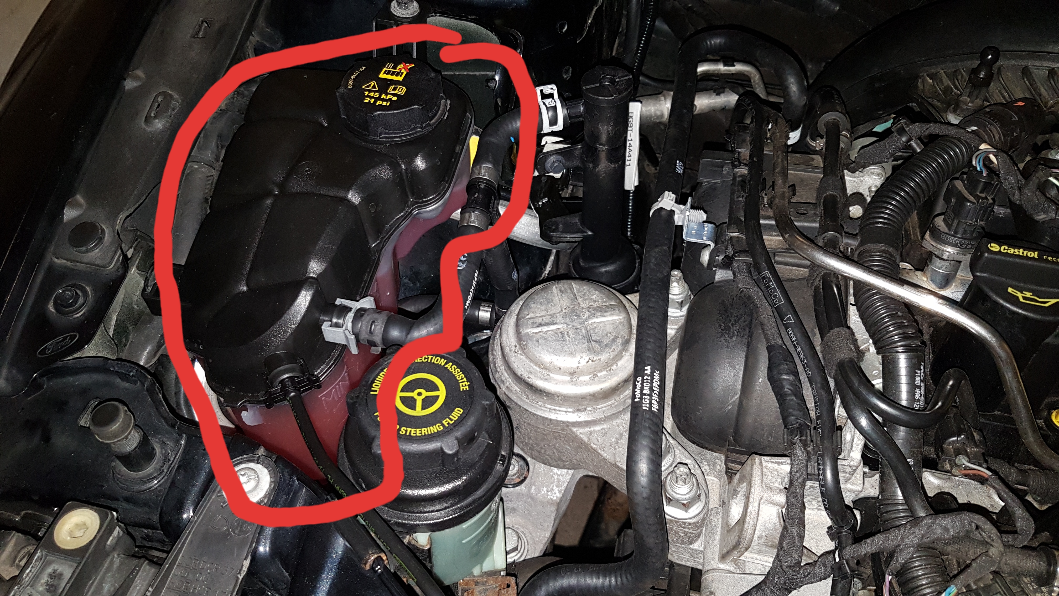

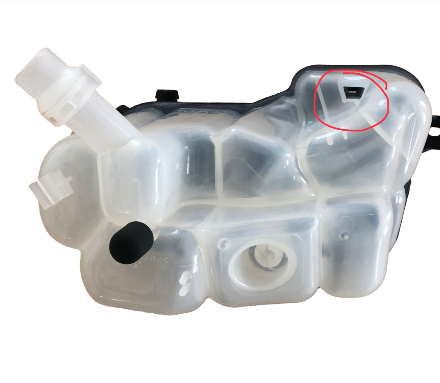

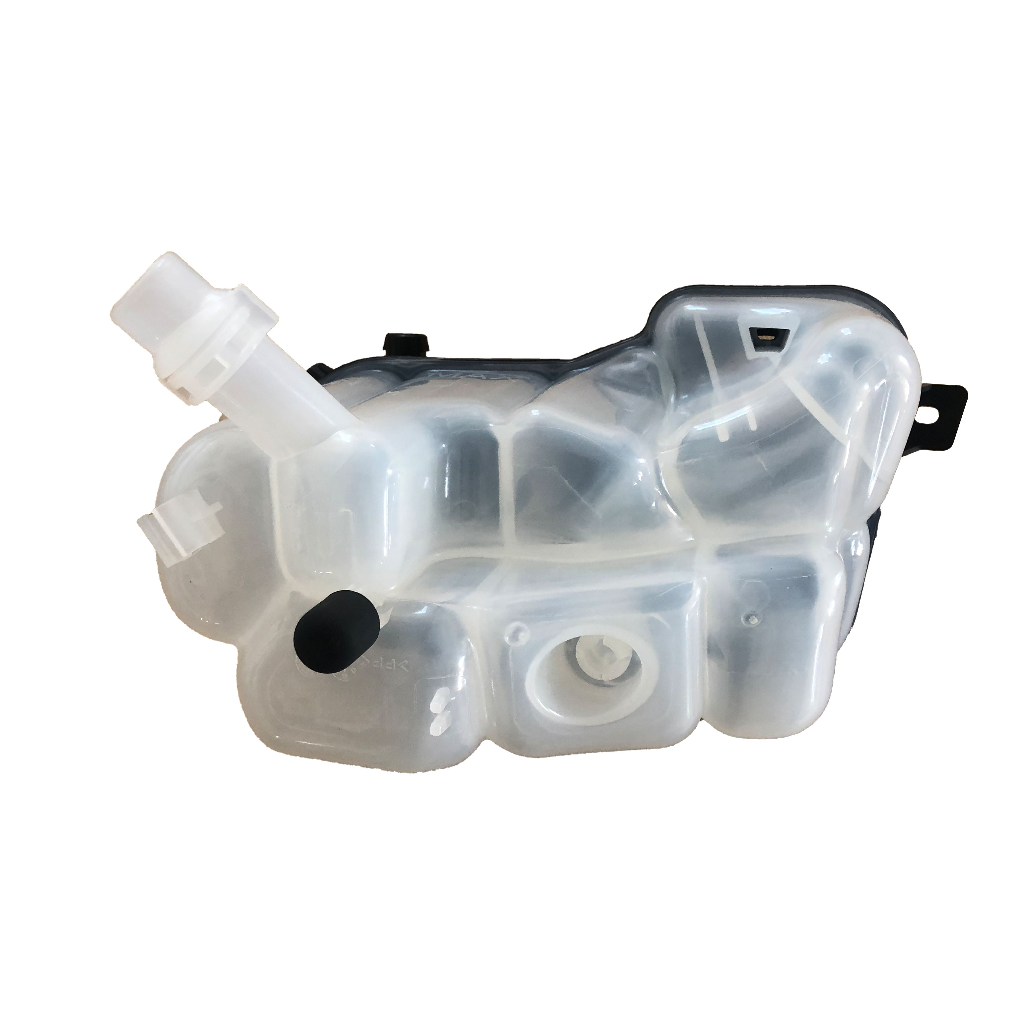

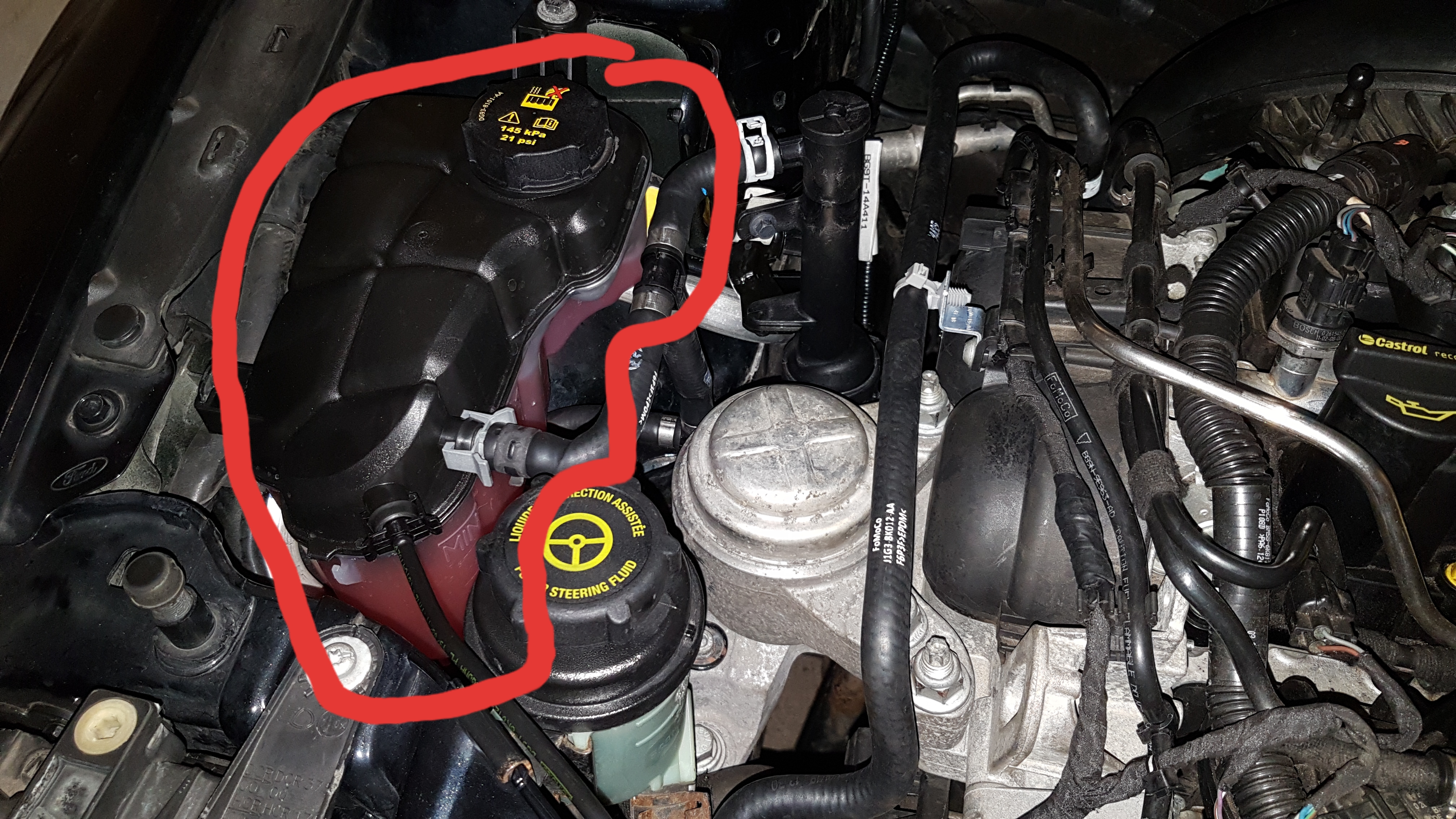

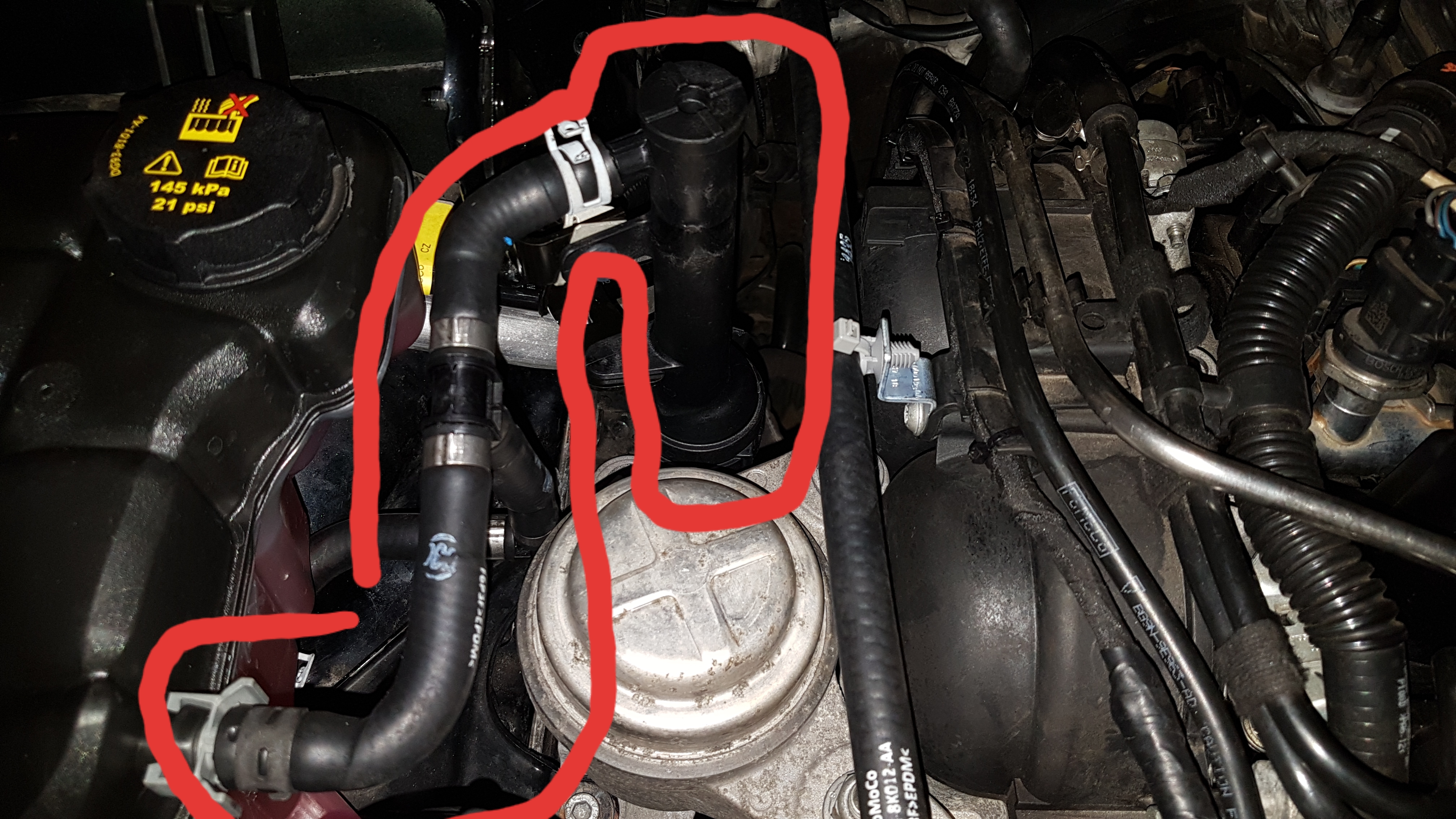

wohl auch getauscht werden...
Das ist ein Komplettes Paket Thermostat eventuell auch Thermostatgehäuße Ausgleichsbehälter Kühlmittelsensor mit Standrohr und ein Teilkabelbaum.

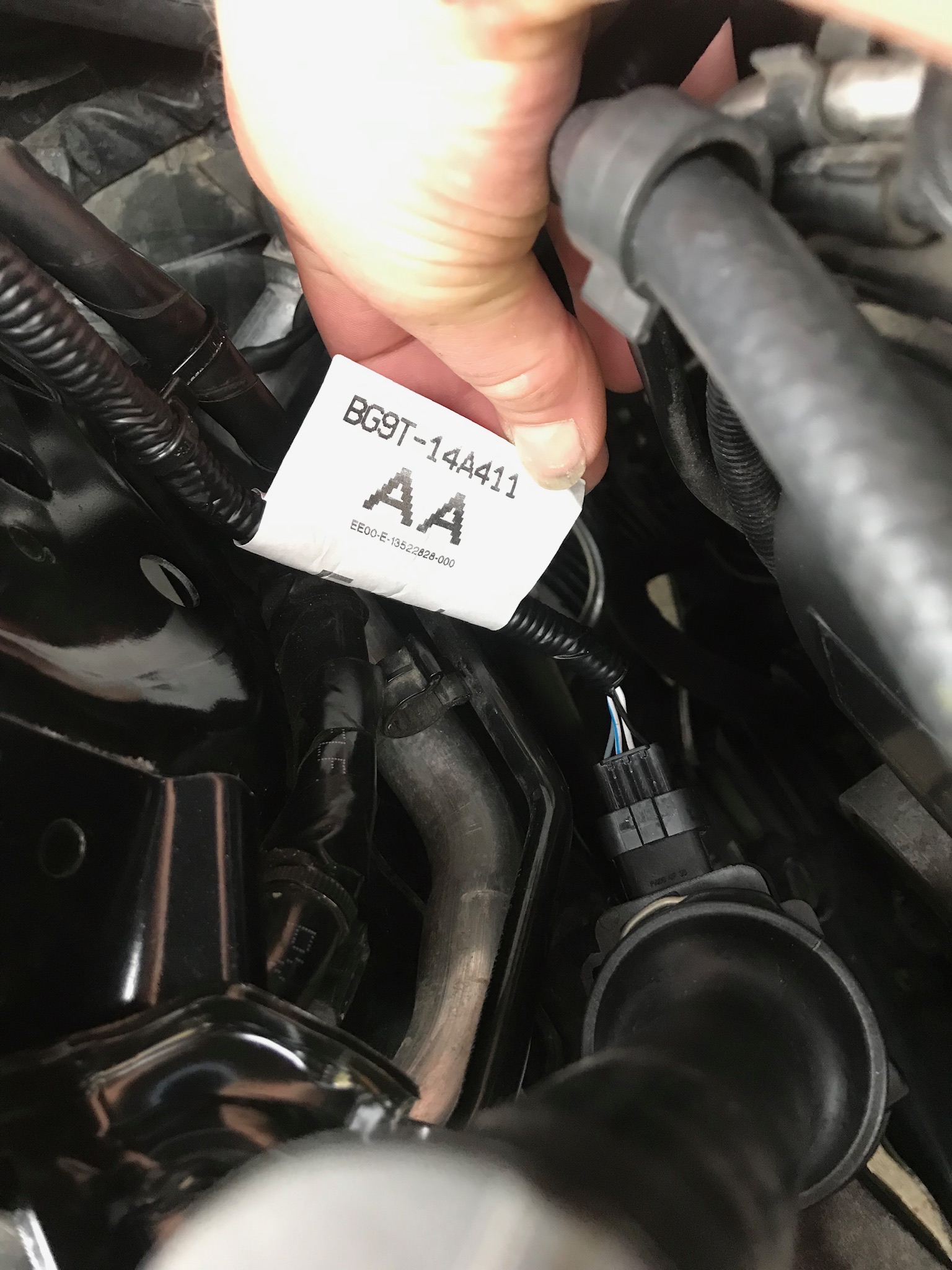

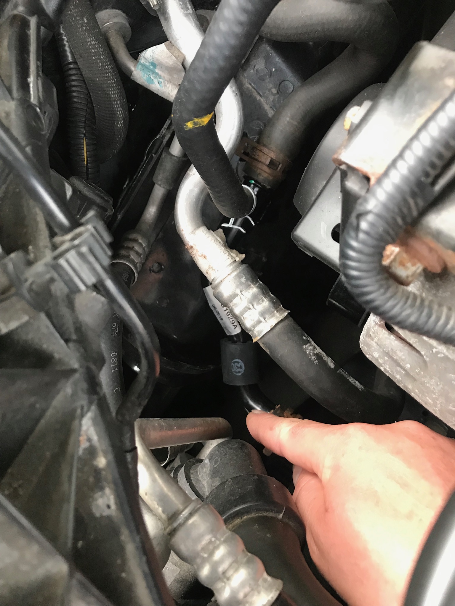

So, alle Arbeiten abgeschlossen.
Diverse Kabel wurden neu gezogen
Da wärend den Arbeiten auch Bissspuren an den Zuleitungen der beiden Lambdasonden gesichtet wurden, durfte der FFH diese auch gleich erneuern (über 700€). Zum Glück deckt das meine Teilkasko ohne SB mit ab.
