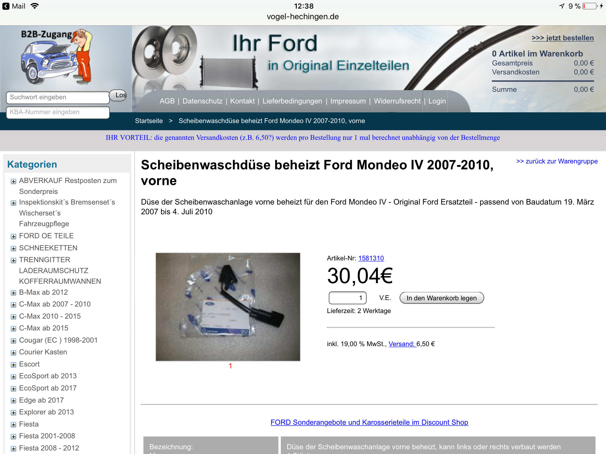

    Hat wer ne Fin für die normalen beheizbaren Spritzdüsen?
    Danke schon mal im voraus
  • 6G9T14297BG Google hat das gesagt. Oder hier
    http://www.vogel-hechingen.de/shop/a/Scheibenwaschdüse beheizt Ford Mondeo IV 2007-2010, vorne.html,0,1,10,39325,0,0,Scheibenwaschdüse, Link geht nicht?
    30€ pro Stück. Die sind ja ....
    Ach ja meine liegen im Keller. Könnte ich verkaufen. Oder tauschen
  • Weiß nicht genau ob es Unterschiede zu FL und vFL gibt.
    Für deinen wären es für Fahrerseite 1581310 und Beifahrer 16812780

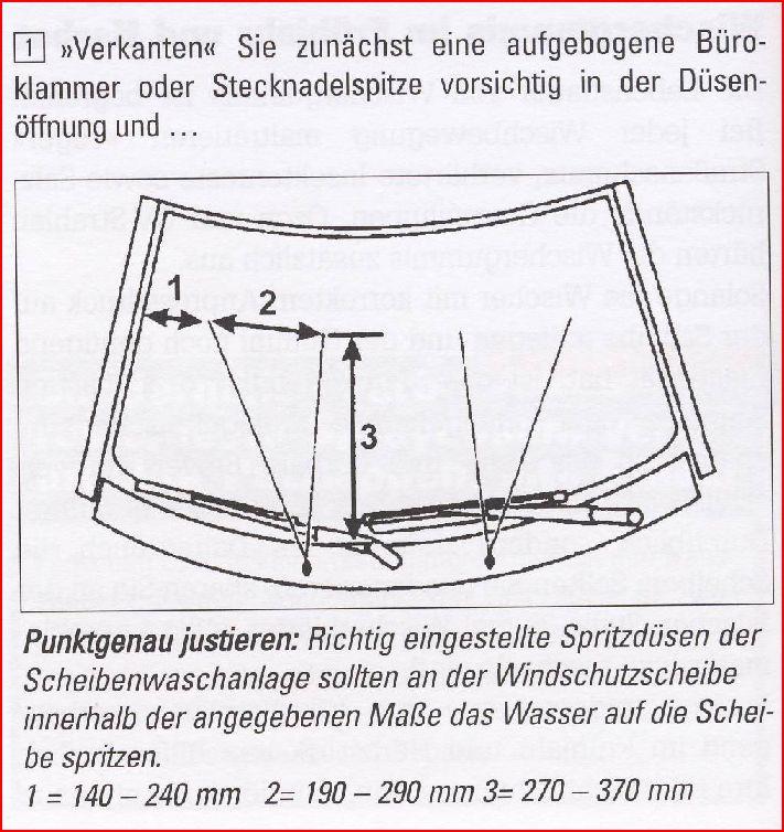

  • Irgendwo im Niergendwo ist mir mal das Bild hier zugelaufen ^^
    Kannst ja mal prüfen ob das alles so hin kommt.
    Hatte auch das Problem das so ab 120 Km/h
    das Zeug nicht mehr da hin kam wo es sollte.
  • In den meisten Fällen wird wohl das Problem sein dass bei höheren Geschwindigkeiten der Sprühstrahl zu weit unten auf die Scheibe trifft. Irgendwer hier im Forum hat das mal so versucht zu lösen dass er statt neue Düsen zu kaufen die Fächerdüsen drin gelassen hat und im vorderen Teil der Düse ein kleines Stück Gummi unterlegt hat, zum Beispiel aus einem alten Fahrradschlauch.
    Dadurch kam ja dann der Strahl etwas höher auf die Scheibe. K.A ob es zur Dauerlösung wurde aber einen Versuch ist es bestimmt wert. Wenns nicht zufriedenstellend ist kann man ja immer noch die normalen Strahldüsen einbauen.
