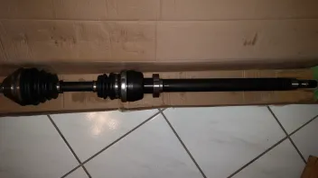

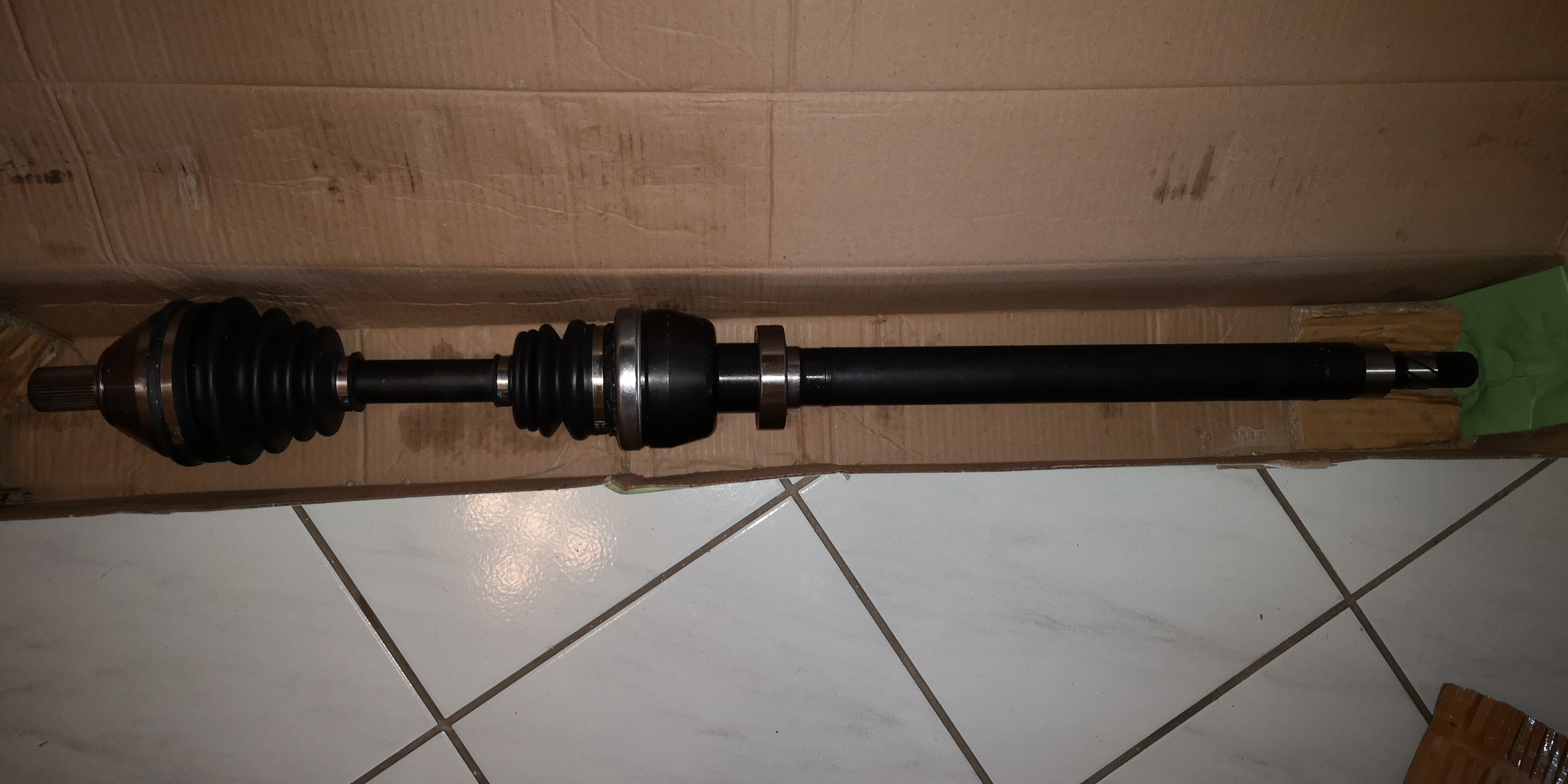

Jetzt habe ich den Verdacht, dass ich evtl. was an den Antriebsachsen bzw. an den Innen oder Außengelenken habe.
Grad dieses Knurren unter Druck und das nach rechts drängen des Lenkrades bei starker Beschleunigung aus dem Stand verschafft mir dieses Gefühl.
