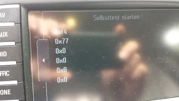

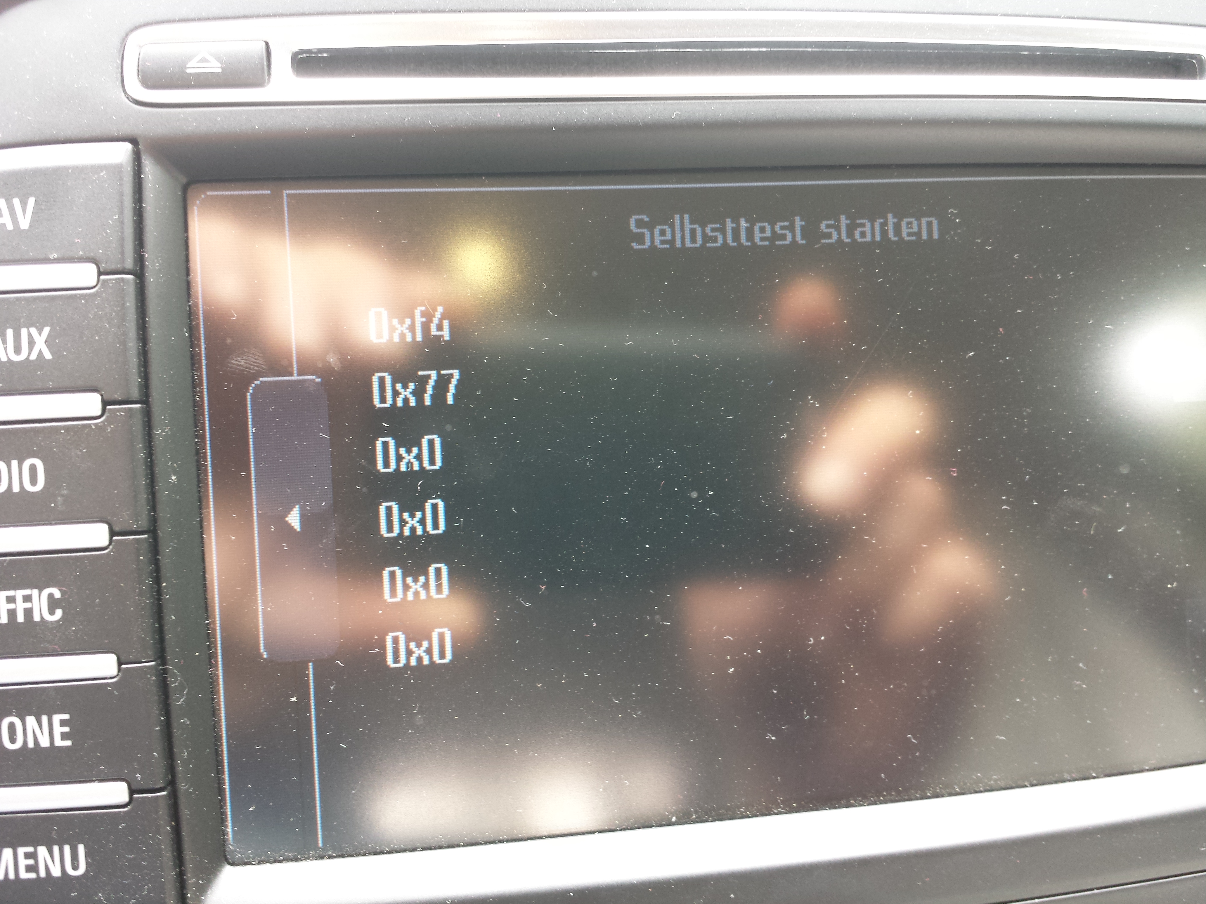

Ich habe es bergessen zu erwähnen, ob es einen zusammenhang hat k.A.
Wenn es morgens kalt ist drücke ich die Taste MAX dann steht am Display A/C on und es kommt sofort warme Luft.
Selbsttest gemacht
77 FO
6G 09
00 -

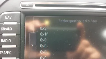

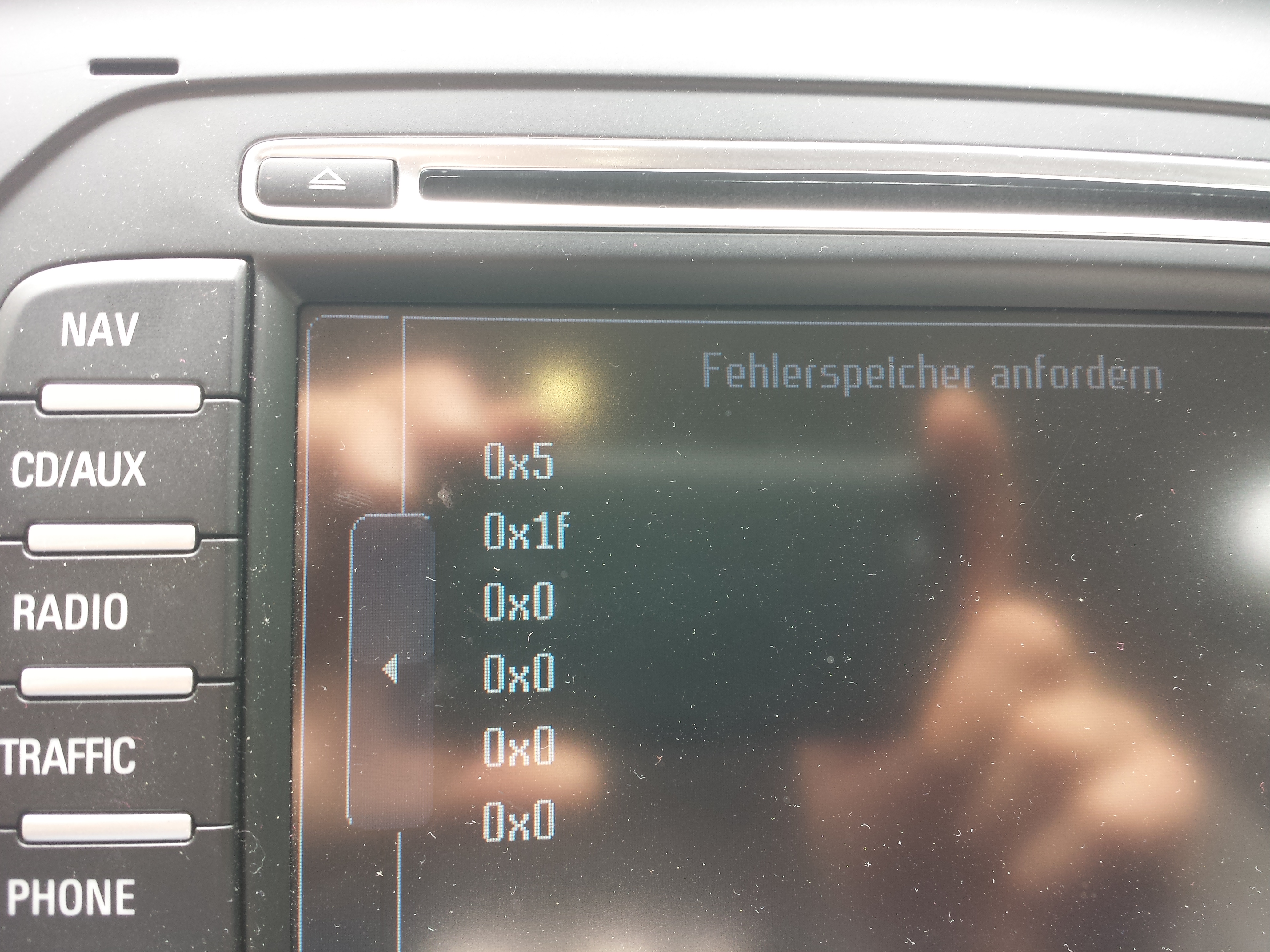

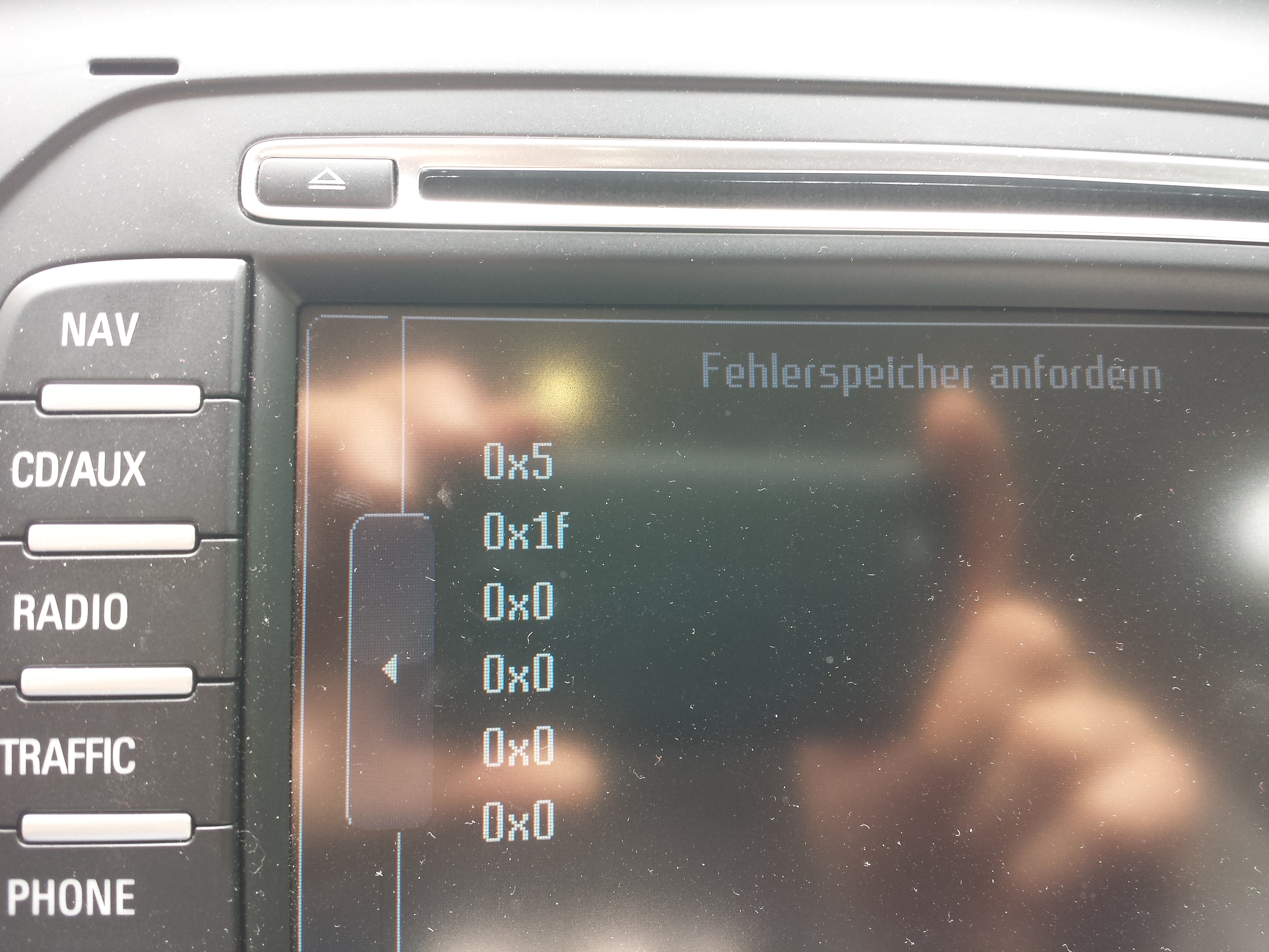

Fehler ausgelesen
P0691 Lüfter 1 Regelstromkreis Spannung niedrig
Ist das lila kabel? -
Ja, sieht danach aus
