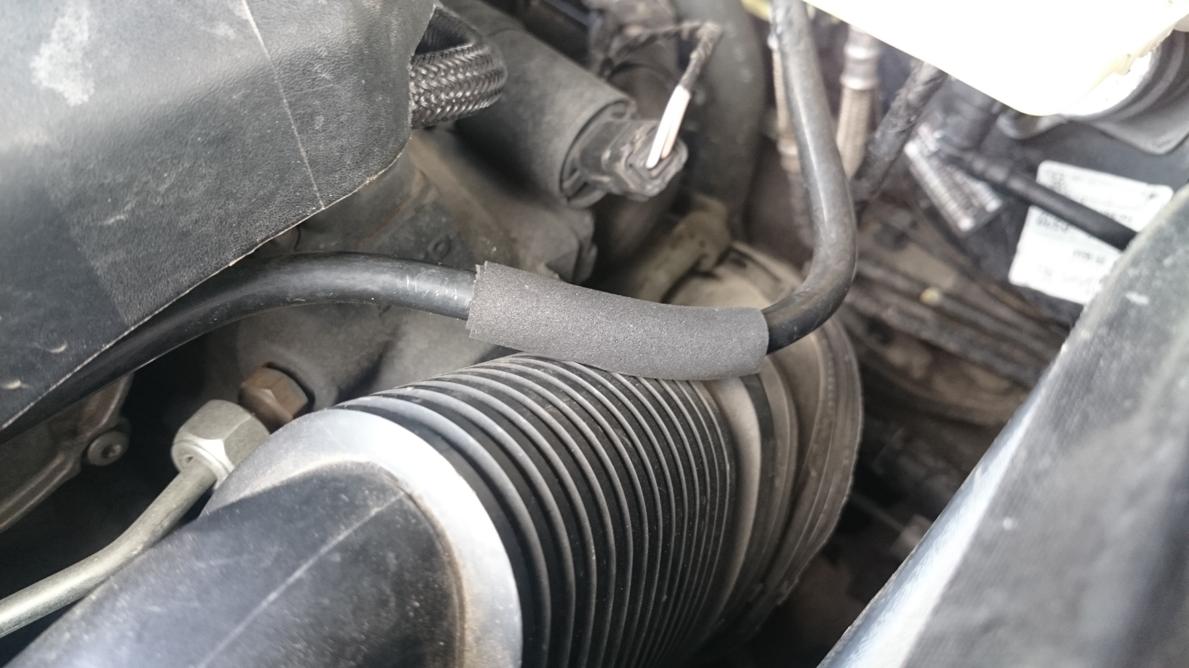

Mir war zwischendurch aufgefallen, dass der Schaumstoffpuffer vom Ansaugstutzen abgefallen war und der Stutzen infolgedessen leicht gegen Teile unterhalb vom Schlossträger schnarrte. Habs wieder gerichtet, die Ursache für das schnarren war es aber nicht.

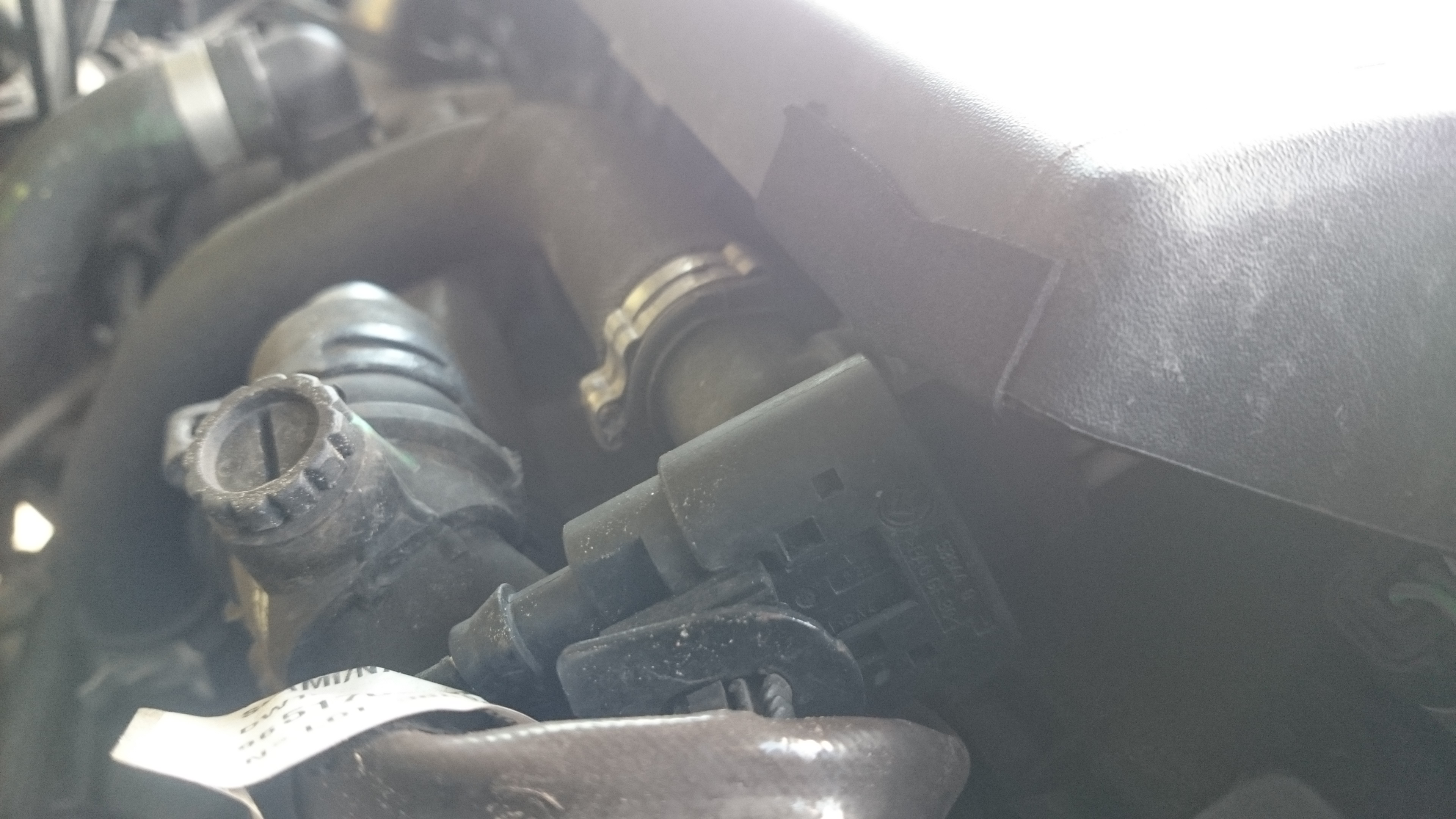

Ich würde dennoch stark auf den Luftpfad tippen. Meine Gedanken gehen dabei Richtung Aufladung. Denn, unmittelbar beim Lastwechsel, also wenn ich nach dem Beschleunigen das Gas wegnehme, "schnarrt es einmal kurz stärker auf", danach vergleichmäßigt sich das Schnarren wieder. Also vielleicht Schubumluftventil oder Wastegate? Hat der 2,0 TDCi von PSA (Glaube DW10) überhaupt ein Schubumluftventil (und wenn ja, wo? Konnte keins finden)? Oder wird nur übers Wastegate abgesteuert?
Kennt jemand das Phänomen oder kann etwas zu meiner Schubumluftventil/Wastegate-Theorie sagen?
