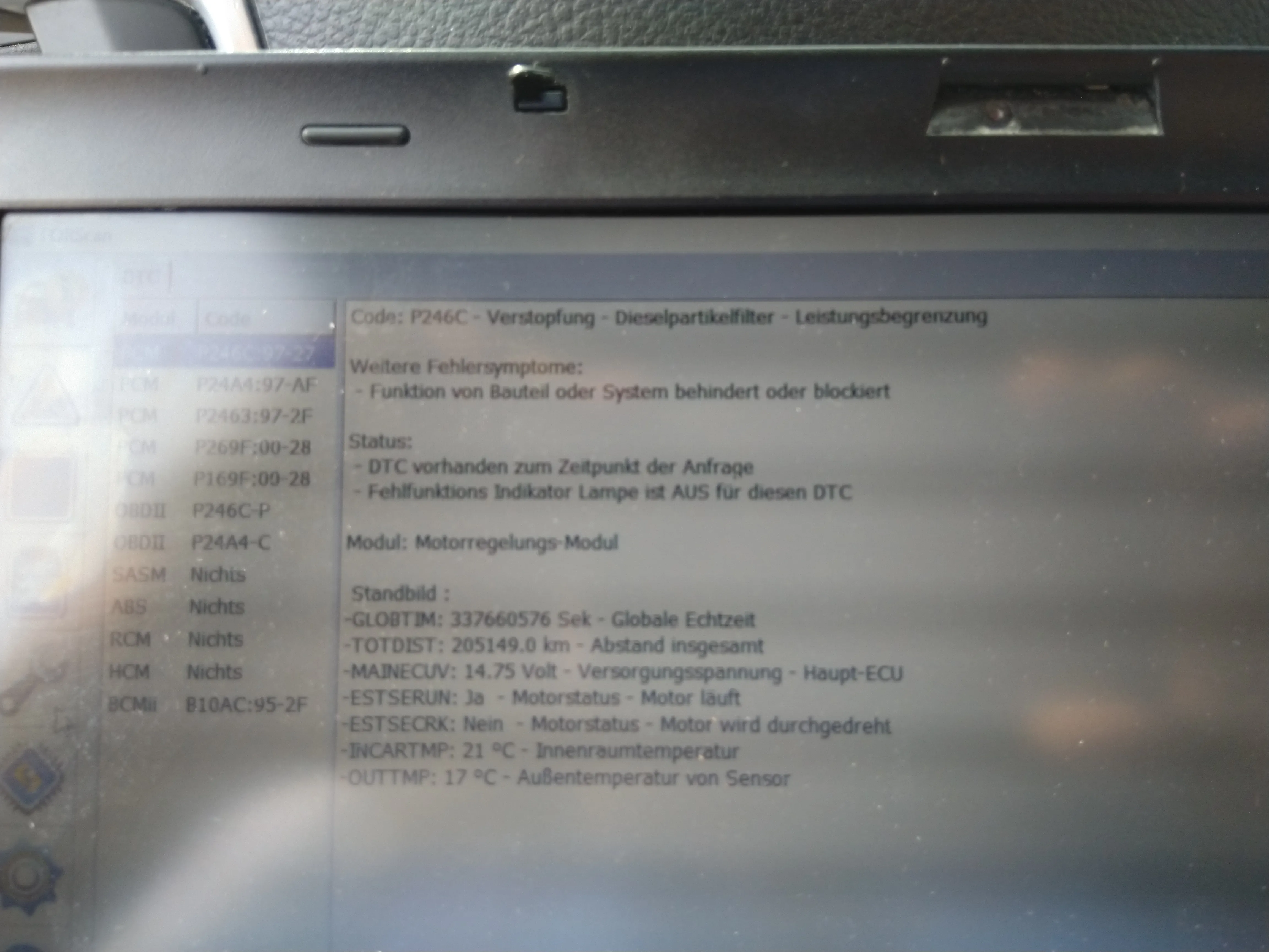

  • Gestern wurden die Druckschläuche gewechselt. Führte auch nicht zum Erfolg. Nach langem Hin und Her, durchmessen und fummeln lag es dann doch an der Sicherung auf Steckplatz 6. Der Händler bzw. Vorbesitzer hatte nach Defekt der Einspritzeinhheit eine 20er Sicherung statt 10er eingesteckt. Und die war auch noch durch. 10 Km nach der statischen Regeneration jedoch gleich wieder Motorstörung mit manchen Fehlermeldungen. Na ja. Erstmal wieder Leistung! Den Rest nach und nach.
  • Druckschläuche wechseln und an einer 10 Cent Sicherung hat es gelegen:doublethumbsup:
  • bei P246C ... müsstest am besten ne richtige Reinigung machen lassen heißt DPF raus und reinigen lassen ... anders und vernünftig wirds nicht mehr gehen
