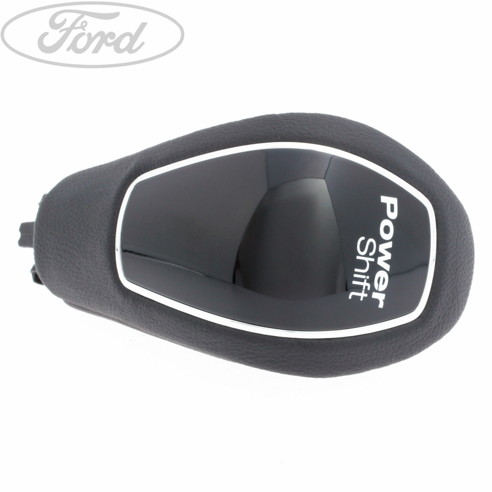

  • Titanium
    Knauf hat das Powershiftemblem

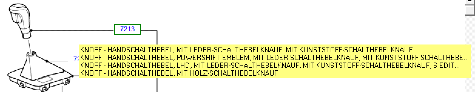

    Ähhhh wie jetzt , das gibt es alles separat.
    Schaltknopf
    Manschette
    Manschette mit Schaltkulisse
    Steuerleitung
    Schaltgehäuse
    oder dann halt alles zusammen als Einheit.

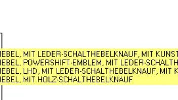

    Den Griff/Knauf für den Schalthebel am Powershift-Getriebe gibt es einzeln in 7 verschiedenen Ausführungen.
    https://ford.7zap.com/de/car/39/no/70/1919/16950/73601/
    Das wollte Dir didog schon vor 10 Stunden verklickern. Jetzt angekommen? grumble

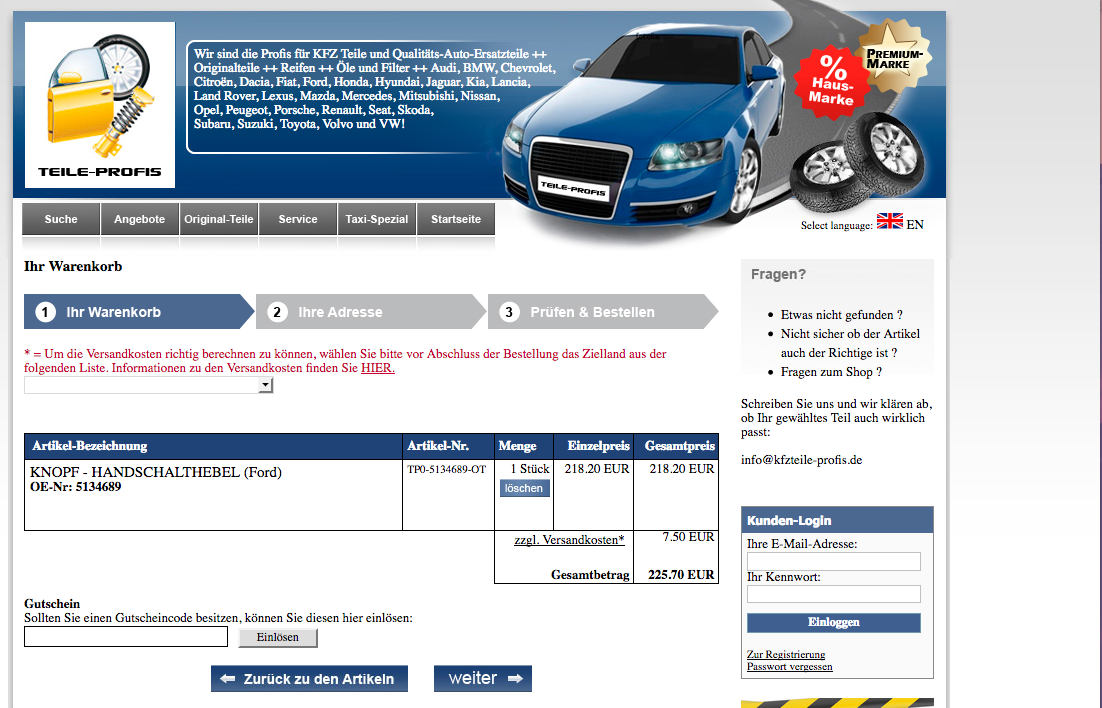

    Wenn ich das richtig gedeutet habe dann diese Nummer 5134689

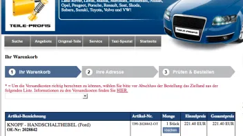

  • Gibts nicht mehr wie es aussieht. Neue Nummer ist 2028842 . kostet knapp 300 EUR beim freundlichen.

    Warum soll es den nicht mehr geben ?

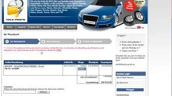

    Drück auf bestellen und für 225€ ist er bei dir.

    Dieses Ersatzteil wird nicht mehr produziert. Bitte bestellen Sie 2028842

    Warum soll ich mir den Nachfolger für 300€ kaufen, wenn man u.U. wie im Link von Mir
    das Teil noch für 218€ bekommt.
