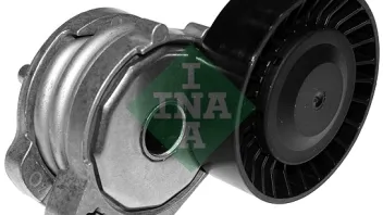

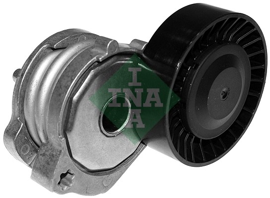

Hatte von einem Freund eins von HAZET das lies sich nicht auf der Riemenscheibe befestigen.
Lösung war hier relativ einfach für den Strechriemen , das passende Tool ist ein Kabelbinder mit 3mm Stärke.
So in der Montageanleitung von Gates für Ford& Volvo vorgegeben.Aber über ein anders Konstrukt von Ford / Volvo habe ich am WE Blutdruck bekommen
Den Spanner für den Rippenriemen mit einem 50er Torx auszustatten so eine Scheisse hab ich ja noch
nie gesehen.Beim Runternehmen des Rippenriemens ist beim entspannen direkt der Torx ausgebrochen.
Hab erst mal blöd geschaut war aber nicht so schlimm, da ich die Rolle sowieso wechseln wollte.
Dann beim auflegen des neuen Rippenriemens passiert genau der selbe Mist das Scheiss Gussteil platzt wieder weg.
Zum Glück hing der Riemen schon halb auf der Rolle und hat sich mit drehen der Kurbelwelle dann ganz drauf gezogen.Jeder poplige Opel hat da einen 17 oder 19 er Sechskant wo man vernünftig einen Ringschlüssel ansetzen kann , was die sich dabei nur gedacht haben.

Hättest du denn an der Stelle überhaupt einen Ringschlüssel über den Sechskant gebracht? Da ist doch ziemlich wenig Platz, wenn ich das recht in Erinnerung habe.
OH -
Wäre Problemlos mit einem gekröpften Ringschlüssel oder Ratsche mit Nuss gegangen
Hab ja auch so die Ratsche mit der Torx Nuss angesetzt.
