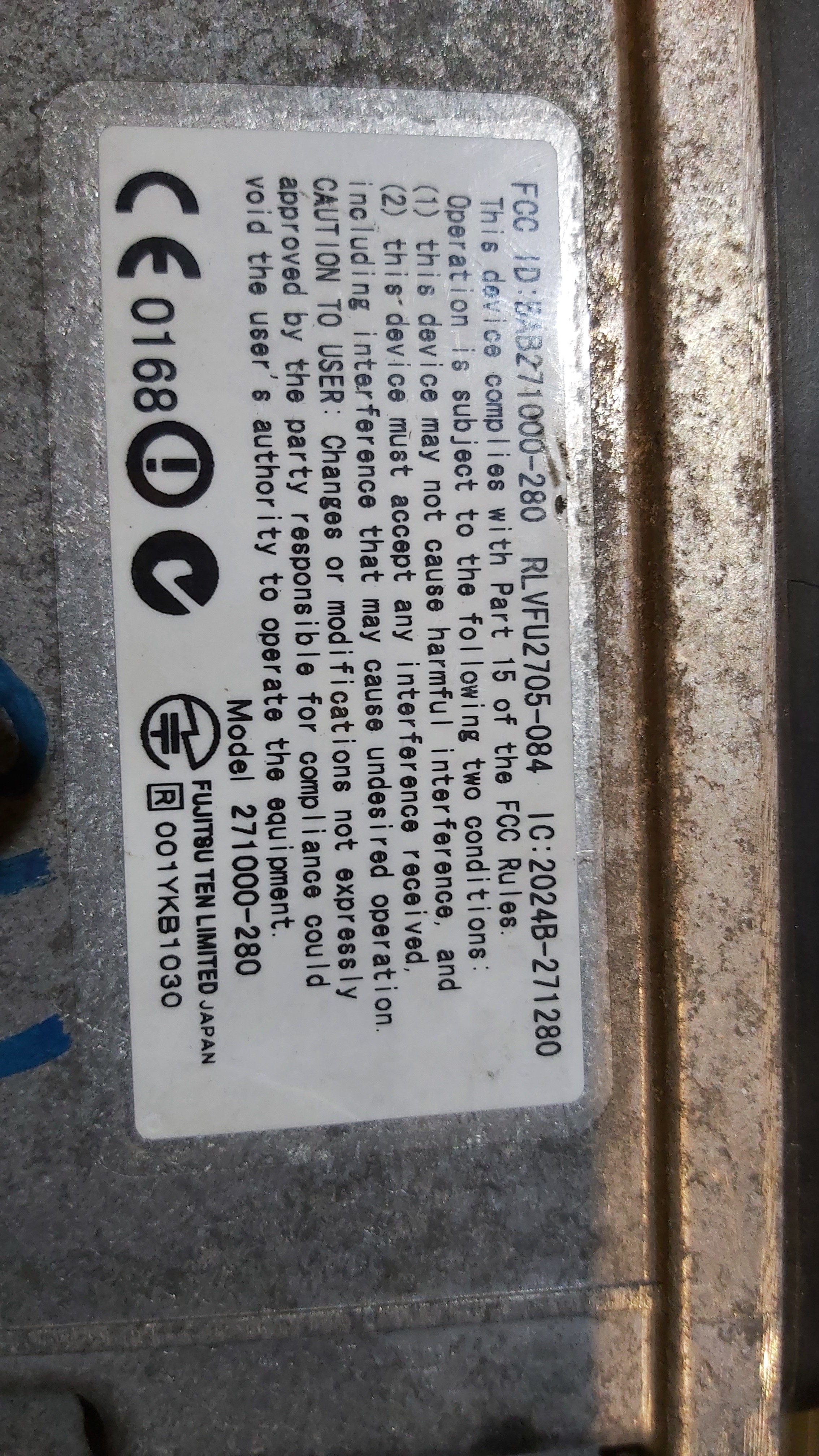

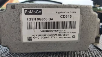

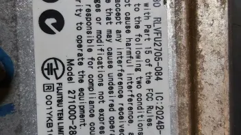

Vor etwa einem halben Jahr etwa hatte ich mal angefangen, diese Radargeschichte bei mir nachzurüsten, habe es dann aber doch gelassen. Was ich jedoch gemacht habe, ich habe mir so einen Radarsensor gekauft. Es stammt aus einem 2012er Mondeo. Der ist geklebt , kann also nicht aufgeschraubt werden.Die Teilenummer wurde mit einem FoMoCo - Label überklebt und hat die Teilenummer 7G9N 9G853 BA

Vielleicht sollte ich von dem Ding mal ein Foto hier einstellen, da könnten die Experten hier mal ihre Meinung austauschen. Ich habe definitiv einen vFL und hatte das Teil schon mal eingebaut. Hat perfekt gepasst. Wenn diese Halterungen nicht einzeln erhältlich sind, könnte ich die messen, im CAD nachkonstruieren. Vllt. hat ja jemand hier Zugang zu einem Laser-Cutter oder Flow-Jet und schneidet paar aus? Gebogen, Nietmuttern rein...

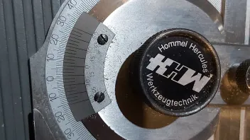

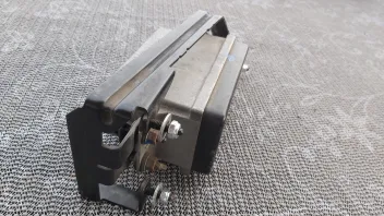

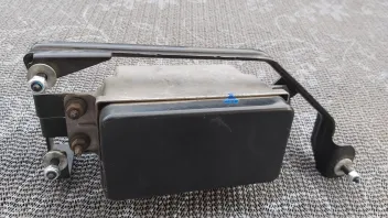

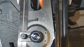

So, hab mal paar Fotos gemacht von dem Radarsensor. Jetzt Halterung abgeschraubt, will mal schauen, ob ich den einmessen und davon Zeichnung machen kann. Vllt. kann es ja jemand nachbauen.
Winkel einmessen war schon mal tricky. Ist genau 7°

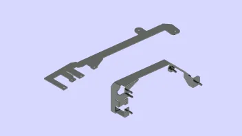

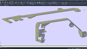

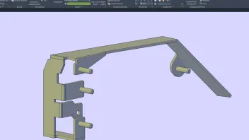

Hab schon mal angefangen mit konstruieren ... -
So, Ladys and Gent's
fehlt noch die (in der Zeichnung rechte) eine Halterung, dann steht die Zeichnung. Manche Biegekanten sind noch nicht verrundet, das brauche ich noch, um die "aufgeklappte" Form zu erzeugen. -

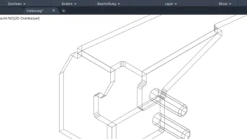

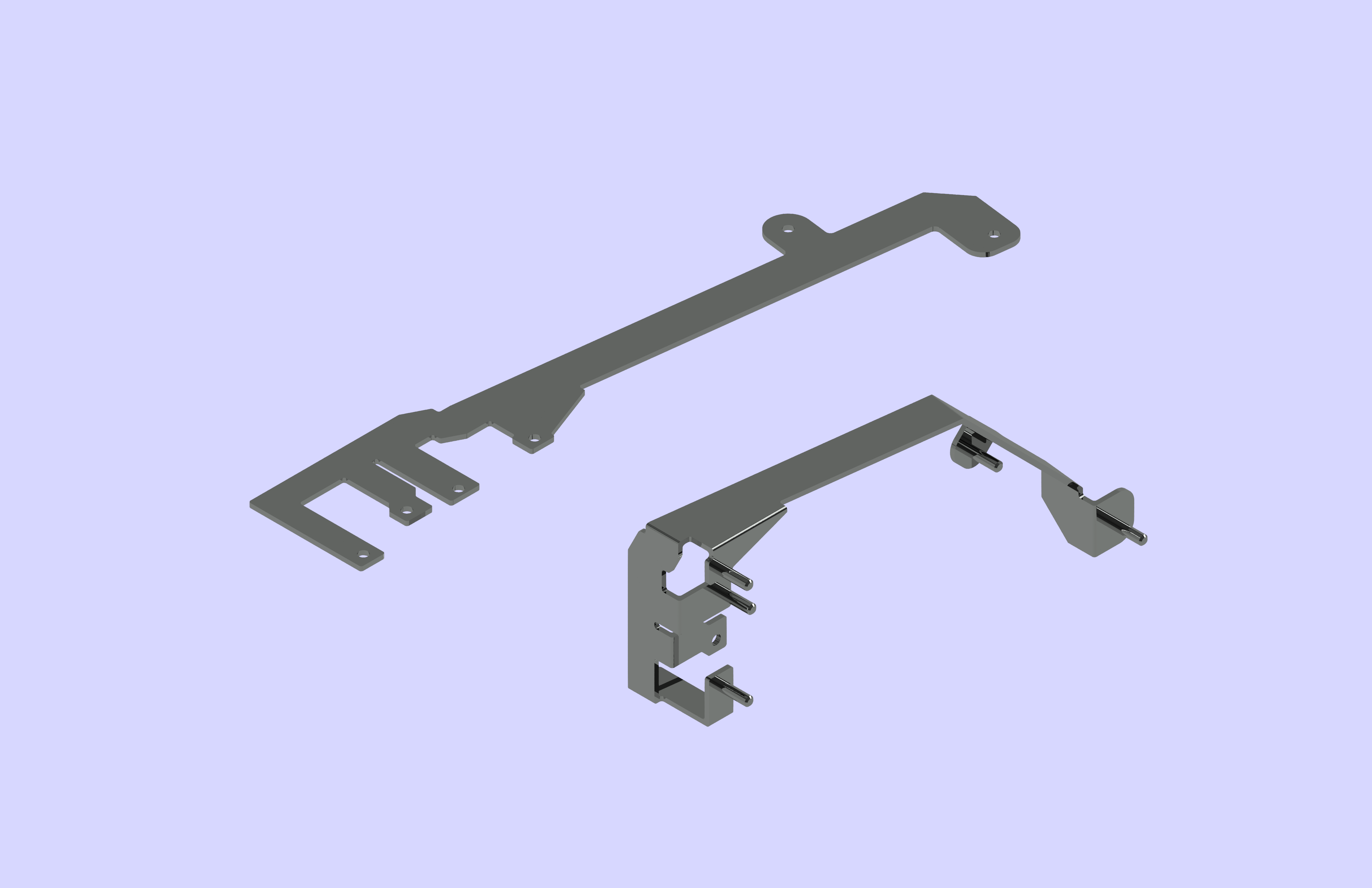

So, Leut'z!

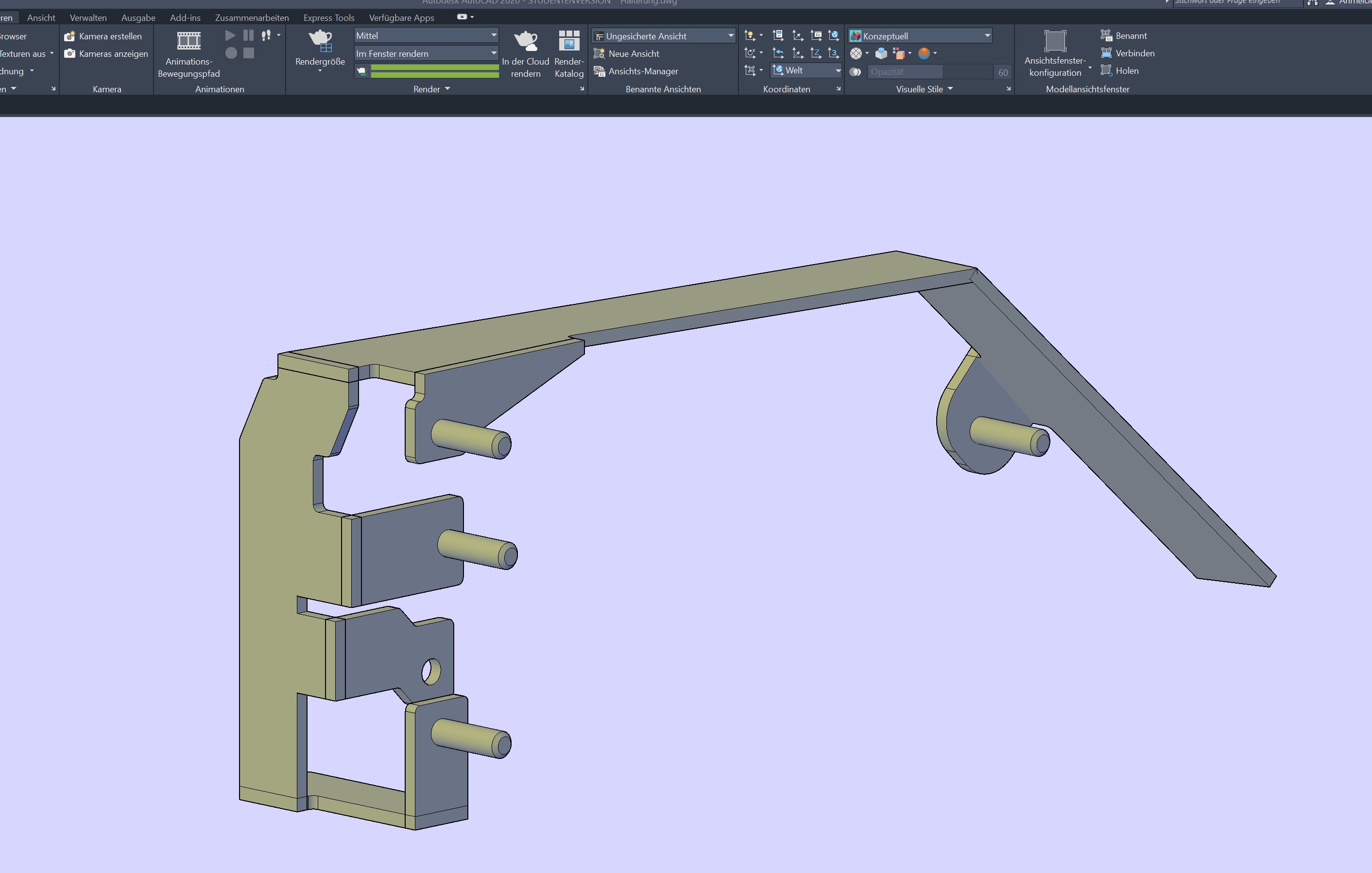

Versprochen ist versprochen. Hier die 3d-Dateien incl. AutoCad-Datei zum Bemaßen. Ganz ehrlich, ich kann mir nicht vorstellen, dass das einer hinbekommt. Das Ding kann man nur in der Stanze biegen. Selbst wenn es jemand auslasert, die Ohren dann so zu biegen, dass alle Löcher für die Bolzen bzw. den Gewindeniet an der richtigen Stelle sind, kann ich mir nicht vorstellen, dass das jemand schafft. Ich jedenfalls betrachte es als CAD-Übung.
Wenn natürlich jemand mit einem 3D-Drucker Metall drucken kann... Aber das steckt eben noch in den Anfängen, wäre dann also auch entsprechend teuer.
Nun, wer sein Glück probieren will: Bittschön!

Nochmal ein konzeptuelles Bild, ohne Glanz erkennt man mehr:
