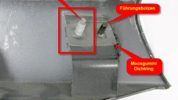

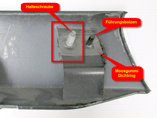

  • Geht es um die Schrauben auf diesem Bild?
    Da kann man doch mit der Zange ran oder täuscht das?
    Also ich meine hinten am Gewindeende.

  • Ja, leider, die Griffleistenschrauben sind fast immer ein Problem. Einweichen mit WD40 über mehrere Stunden ist quasi Pflicht.
    Dazu kommt das die Schraube in der Griffleiste nur in einem recht fragilen Plastikhalter eingesetzt ist, die dreht ratzfatz durch wenn die Mutter fest sitzt:
    Die Schraube zu halten und trotzdem die Mutter zu drehen ist auch meiner Meinung nach aus Platzgründen kaum möglich, denn dann müsste man mit einem Maul/Ringschlüssel drehen. Für den hat man aber keinen Arbeitsraum.
    Eigentlich müsste man die Schraube knacken...

    Robert genau die Schraube ist es.
    Ich bin heute beim Bekannten, der mir da Mal helfen will. Ggf. hat sich durch den Rostlöser die Mutter etwas "gelöst", aber dran glauben tu ich nicht so :D
    Ich gehe mittlerweile auch davon aus, dass wir sie knacken und ich dann neue Schrauben nehme. Eine Alternative wäre ggf. noch, dass man mit ner Flex oder so die Schraube unten etwas anschleift, damit man mit der Zange besser greifen kann, aber wie schon gesagt, an der Ecke ists so unheimlich eng.

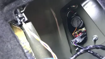

    Habe die Leuchte mal ausgebaut leider ist sie voll Wasser gelaufen.
