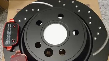

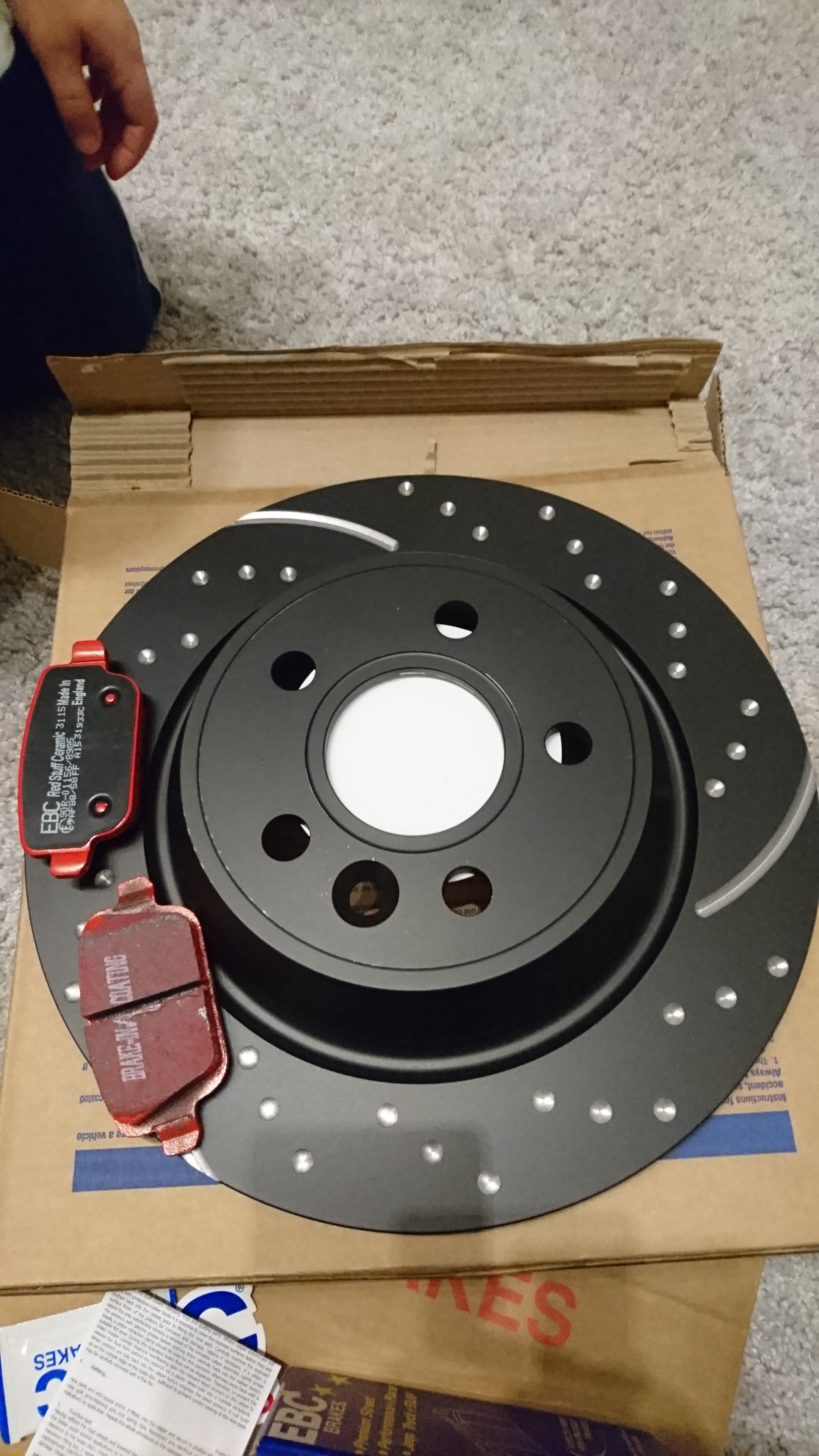

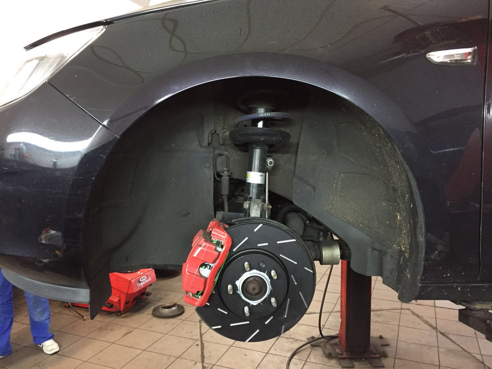

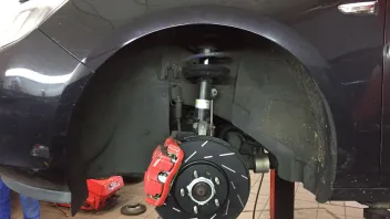

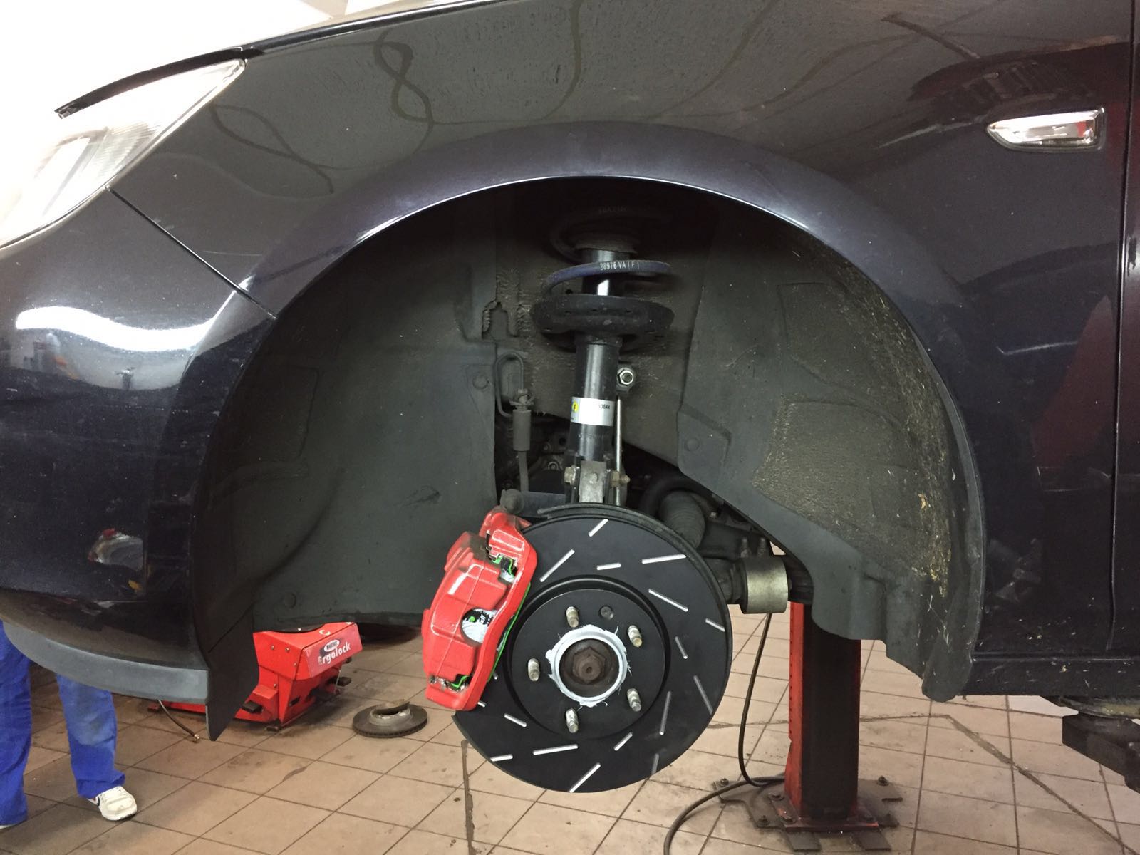

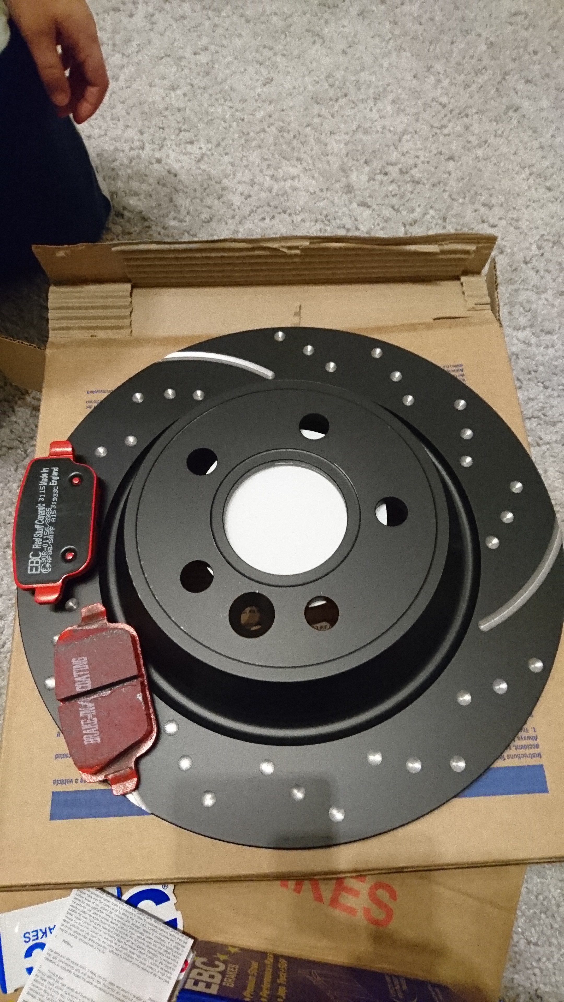

gibts gar kein greenstuff mehr? Auf der englischen Seite hab ich nichts gefunden. Hab jetzt redstuff bestellt.
Na dann mal los ![]()
ja, ist nicht schlimm. Ist dann Red vorne und hinten.
War etwas erstaunt das die Beläge und Scheiben gleichzeitig runter sind, eigentlich hällt ne Scheibe aus Erfahrung 2x Beläge ab.
Hatte die Red Stuff im Alfa Romeo 159 drinnen,
Waren die besten Bremsen die ich jemals hatte.
Die packen an wie nichts und waren noch 3 Jahren (je 30 000km) noch wie neu.
Ich bin die Blackdash in verbindung mit Greenstuff auf dem Astra J gefahren.
Kann mich nur meinem vorredner anschließen. Es waren definitiv die besten Serien Upgrade Bremsen, die ich jemals gefahren bin.
Leider kostet die Kombo für die VA des Mondeo schon um die 500€. Da bin ich lieber auf ATE Powerdisc mit Serienbelägen umgestiegen.
