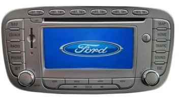

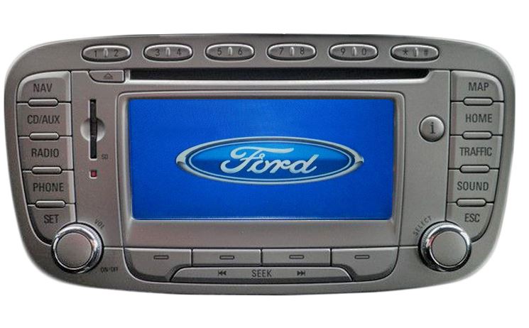

Hallo zusammen. Seit Donnerstag spinnt mein Navi rum und zeigt eine völlig falsche Position auf der Karte an. Beim Fahren wird diese dann falsch mitgeführt, d.h. der Abstand und Winkel zur eigentlichen Position bleibt gleich. Ich habe hier zwar ein paar Threads zu diesem Thema gefunden, aber das passt irgendwie nicht ganz. Da wurde die Karte dann gar nicht nachgeführt. Das ist beim ir aber der Fall wenn ich eine Adresse eingeben und die Navigation starte. Nur zeigt er eben immer eine völlig falsche Position auf der Karte an. Hat da jemand eine Idee dazu?

Es könnte sein, dass das GPS Modul unter dem Dachhimmel bzw. in der Antenne defekt ist. Gab es bei manchen Mondeos schon. Lösung war, eine einfache GPS Maus zu kaufen und diese anzuschließen und an einer geeignteten Stelle anzubrinbgen.
Da hast du wohl keine Verbindung zu den Satelliten mehr. Das würde ich zuerst einmal checken. Wenn du hier im Forum suchst, wirst du mit Sicherheit eine Anleitung finden, wie man das prüfen kann.
Drück doch einfach mal auf das "i" da bekommst du u.a. auch die Anzahl der Satelliten ganz unten angezeigt wenn es weniger wie drei sind wird es
schwierig mit der Navigation.
Führt das Navi auch ohne Satelliten mit? Ich dachte das geht nicht, deswegen hatte ich das ausgeschlossen. Dann muss ich wohl doch nochmal lesen zu dem Thema.
Das Navi kann auch ohne Satelliten führen, aber je länger das dauert um so ungenauer ist das Ergebnis. Andernfalls wäre ja eine Führung in Tunnels z. B. nicht möglich.
Hm, klingt logisch
Wenn ich die Threads zu dem Thema lese, scheint es dann ja am Antennfuss zu liegen. Allerdings finde ich keine Angabe was eine Reparatur da kosten würde. Hat das schon mal emand machen lassen?
Wie OH schon schrieb , funktioniert die Navigation noch eine Weile wird aber immer ungenauer, hatte den Effekt auch schon wie ich mein FX getauscht habe und den Stecker nicht richtig aufgesteckt hatte.
Nach kurzer Zeit ist die Abweichung so groß , das es merklich auffällt, aber das siehst du ziemlich schnell wenn du dir die Anzahl der Satelliten anzeigen lässt..
Die meisten rüsten dann auf eine GPS Maus um und platzieren diese hinter der A-Säulen Verkleidung, da die Umbau Lösung meine ich um die 300€ kostet.
Hier findest du eigentlich alle Infos und Lösungenmöglichkeiten zu dem Thema.

Moment mal, wenn dein Baujahr stimmt, dann solltest du gar keinen Antennenfuss haben und dein GPS-Empfänger müsste vor dem Innenspiegel sitzen.
Mein Baujahr stimmt. Keine Ahnung. Das mit dem Antennenfuss habe ich dem anderen Thread entnommen.
Dein Dach können wir nicht sehen
Bild kann ich erst heute Abend machen
Ist aber eine normale Antenne die vorne mittig sitzt. -
Wenn du nicht basteln möchtest!
Ein Landrovere Teil? Was mache ich damit? Da steht ja keine Bezeichung oder Beschreibung dabei.
Okay ist jetzt kein Bild dabei, aber ist dieser Fuß nur da am billigsten.
Auch wenns nichts direkt zur Sache beiträgt aber da kann was nicht stimmen. Wenn das Baujahr 2011 korrekt ist dann kann da vorne keine mittig sitzende Antenne mehr sein.
Und dann wäre es auch kein FX mehr sondern kann nur ein MCA Touchscreen-Navi sein. Das alles nur mal als Randbemerkung
