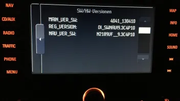

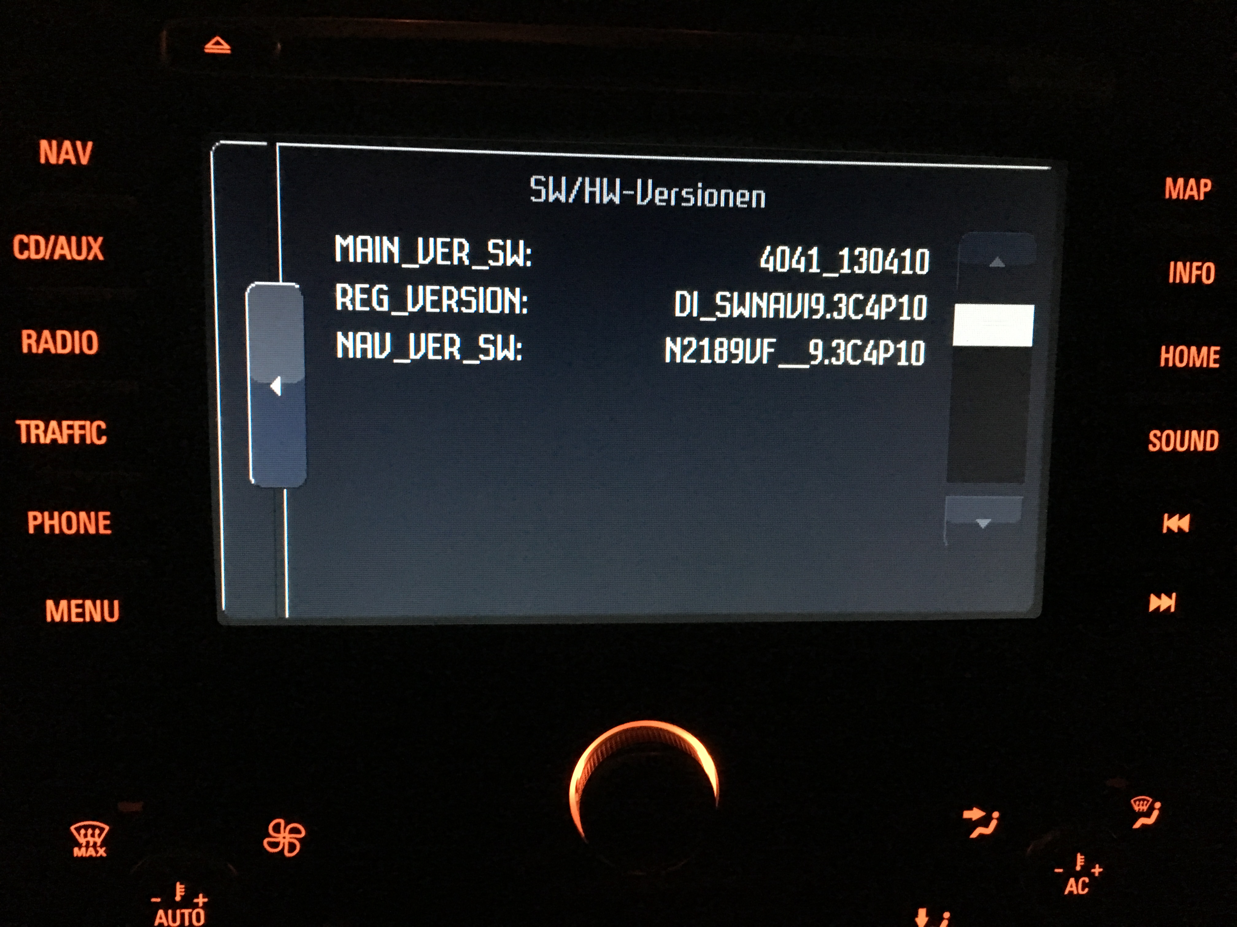

  • Sehe ich das irgendwie an einer Versionsnummer
    Tasten NAV und MENU gleichzeitig drücken, dann auf SW/HW Versions drücken. Da wird das angezeigt. Am besten machst du ein Foto von der Anzeige und stellst es hier rein.

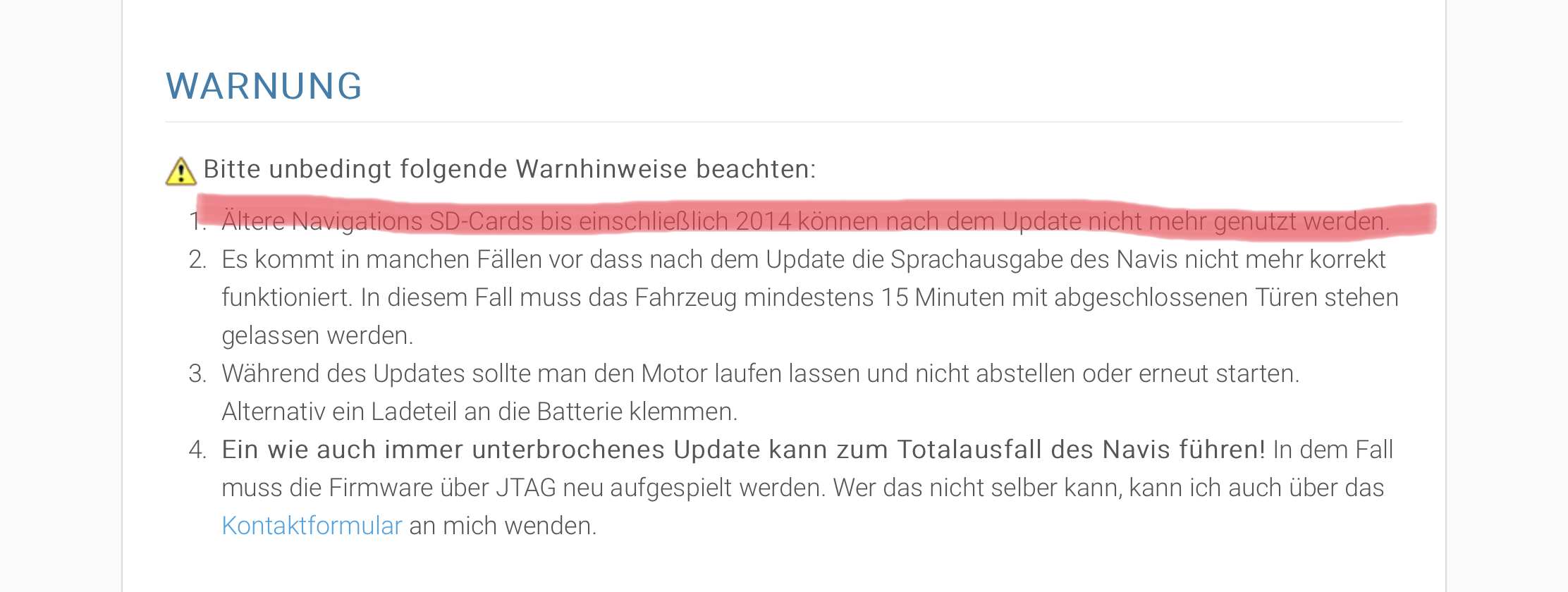

  • Update, etc. guckst Du hier: https://mk4-wiki.denkdose.de/artikel/nav_mc…are_update_sp53
    Deine Firmware ist von 2013 (MAIN 4041) und somit nur ServicePack 2013, sollte dieses SP also eigentlich bereits enthalten.

  • ...ich wollte eben schon das Service Pack aufspielen. Da mein Mondi von 12/2013 ist, gehe ich davon aus, dass die SD Karte also auch von vor 2014 ist. Hier müsste ich mir wegen des Hinweises also erstmal eine neue Karte besorgen
    Service Pack und SD-Karte sind zwei Paar Schuhe. Eine 2016er oder 17er Karte funktioniert natürlich auch ohne das Update auf SP 2015 aber machen kannst Du das 2015er Update trotzdem. Eine SD-Karte bekommst Du zB in e**y oder in den Kleinanzeigen etc.
