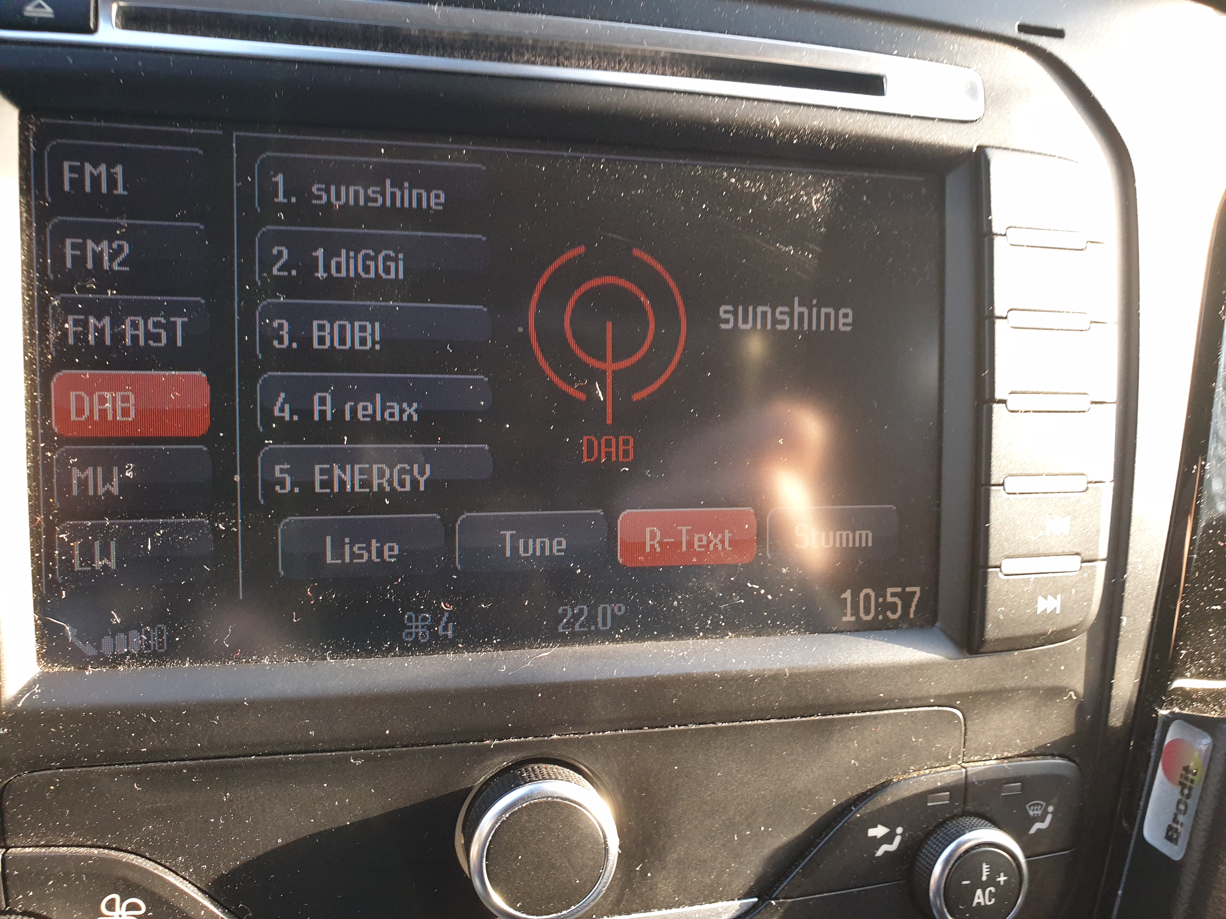

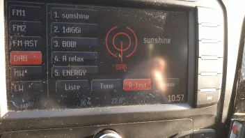

  • Etwas untypisch der Fehler. Der Umstand das Du noch eine DAB Taste im Navi siehst zeigt eigentlich das das Modul noch lebt und sich per CAN Bus zu erkennen gibt.
    Was genaus heißt "sehe ich keine Sender"? Steht da nur "Block 5A" auf den Senderspeichertasten? Mach doch mal ein paar Bilder!

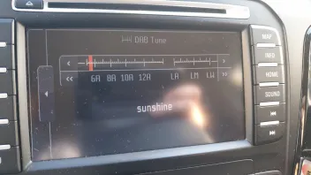

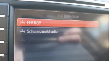

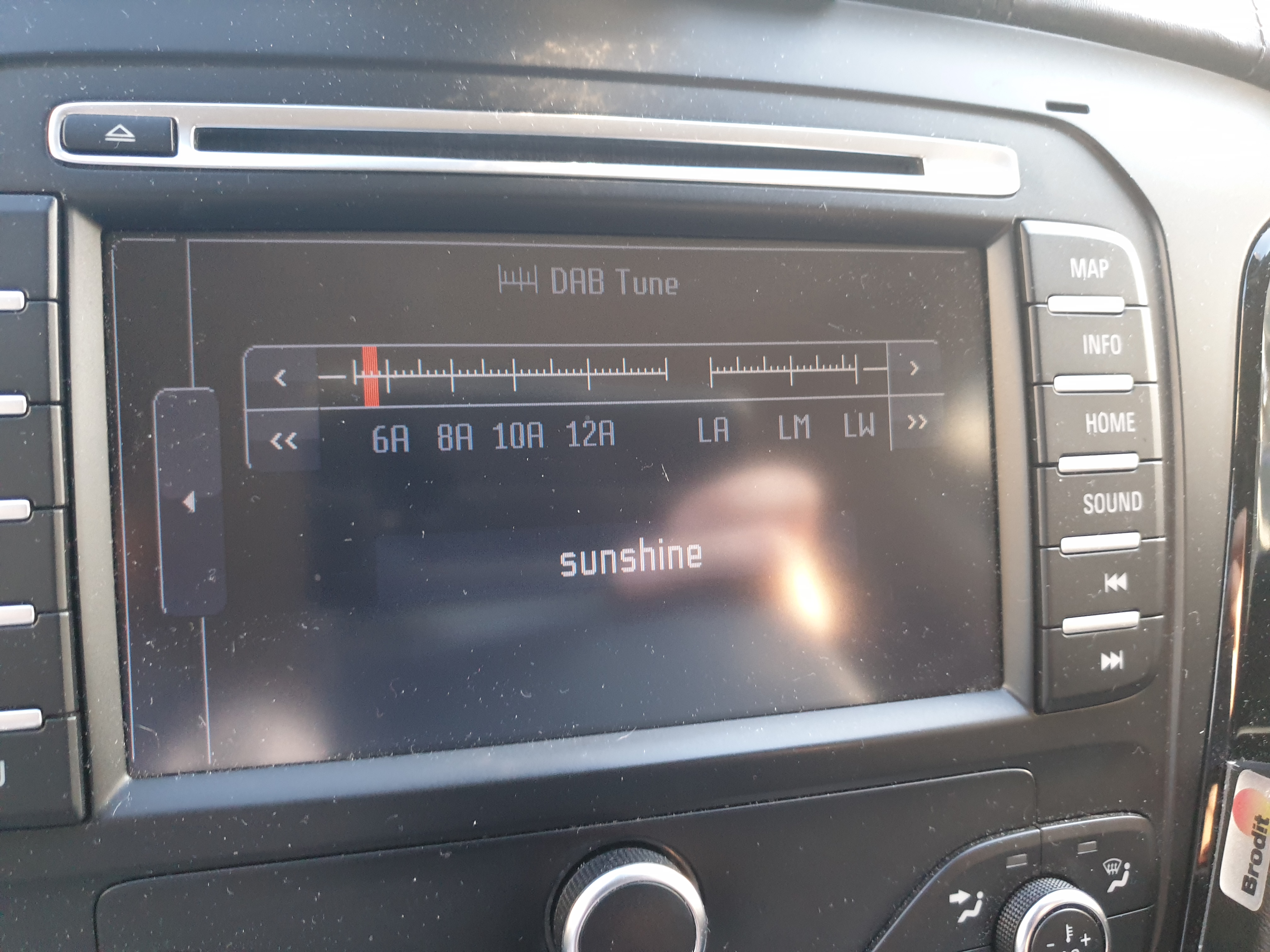

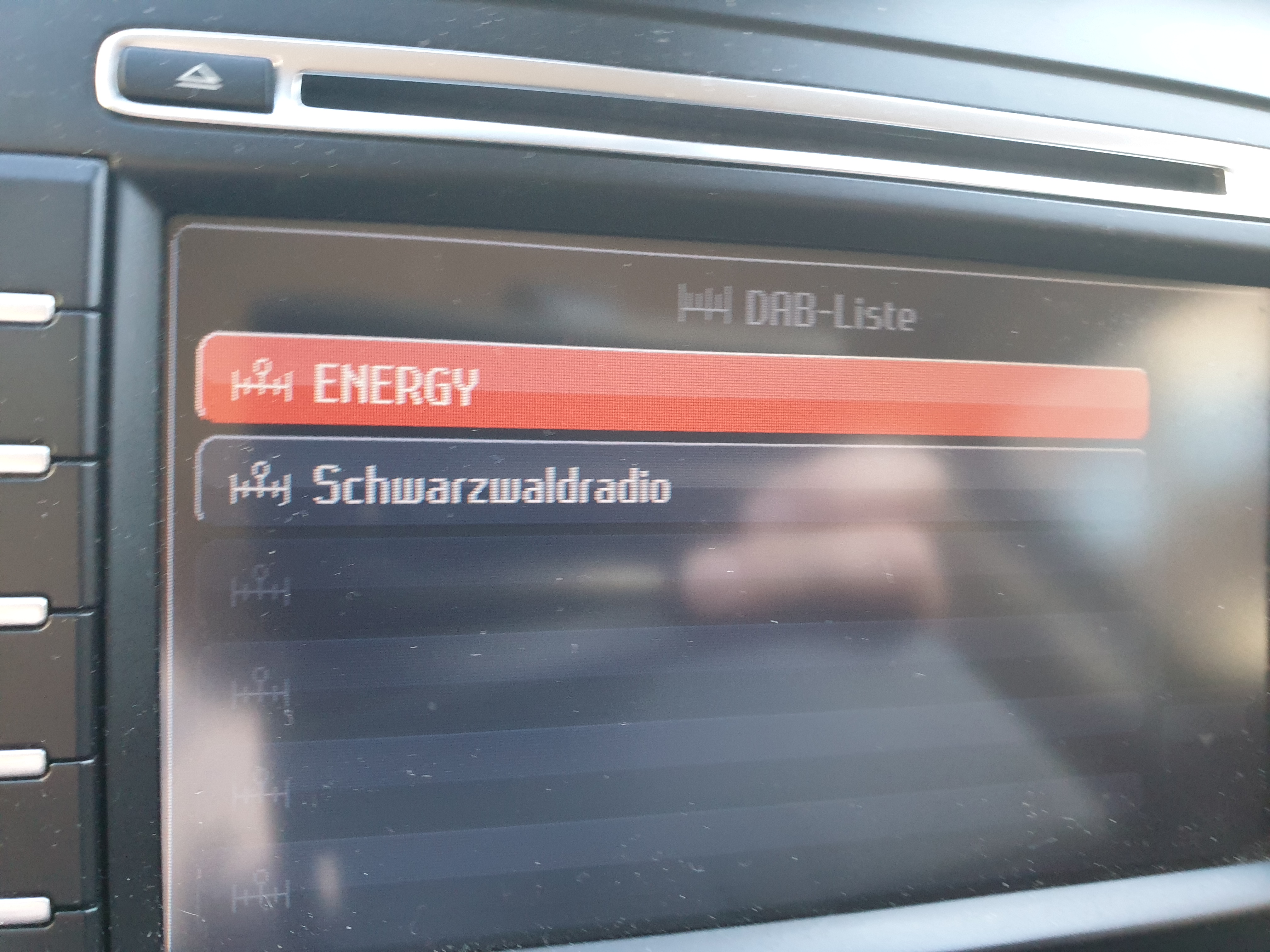

  • Wie Du siehst kann ich auf DAB umschalten und es werden mir die eingespeicherten Sender angezeigt. Wenn ich einen anwähle kommt aber nix.
    Ein Sendersuchlauf kann ich nicht starten. Wenn ich auf die Pfeile zum suchen tippe, passiert nichts.
    Radiotext wird mir auch nicht angezeigt.
    Gibts vielleicht sowas wie ein Reset?
    Ist schon blöd ohne DAB :(
