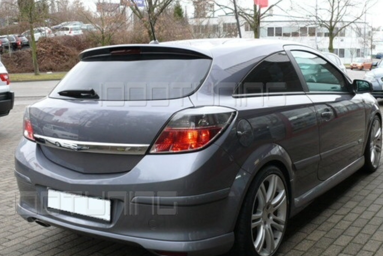

  • .. na diese hier z. b. auf dem bild deutlich zu sehen..
    99-bennomann-s-black-magic

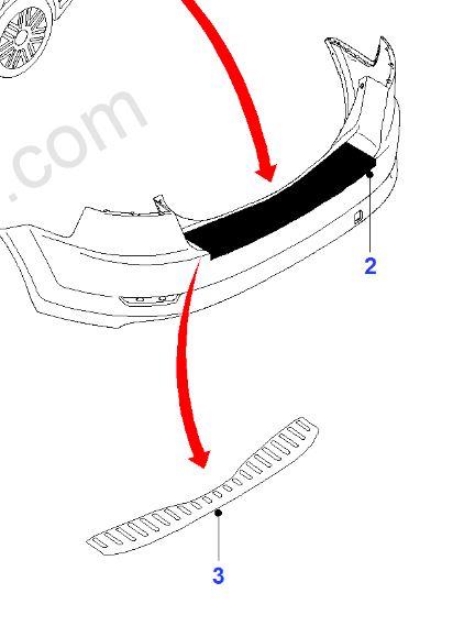

  • So hab das bild mal vergrößert, was da auf dem Bild zu sehen ist , ist keine Zierleiste auf der Heckklappe , sondern
    die äußere Kante des Abdeck Blech für den Stossfänger.
    Nr.3 hier im Bild.
  • Das ist der Ladekantenschutz auf dem Stoßfänger,der ist geklebt.

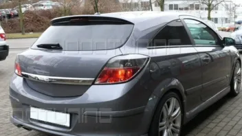

  • ähh, sorry, ich hätte gleich ein Original Bild machen sollen..
    :doublethumbsup:
    814-chromleiste-heckklappe
  • Was du da jetzt an Bild in der Galerie hochgeladen hast , ist kein Original Ford Zubehör Teil.
    Da kann man nur Mutmaßen, das es nur geklebt ist .
  • ... evtl. vorhanden wegen titanium Version? Hier sieht man auch die abgeblätterte Schicht...
  • Gehe ich auch von aus das es nur geklebt ist.
