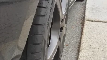

  • Denke mal nicht, das da was gemacht werden muss, ich hab in Summe mir Spurverbreiterungen 10 mm mehr
    Breite nach aussen , die Räder stehen bündig im Kotflügel.
    Kommt denke ich auch auf den AAS der das abnimmt.
  • Geht ohne Änderung. Hatte ich auch.

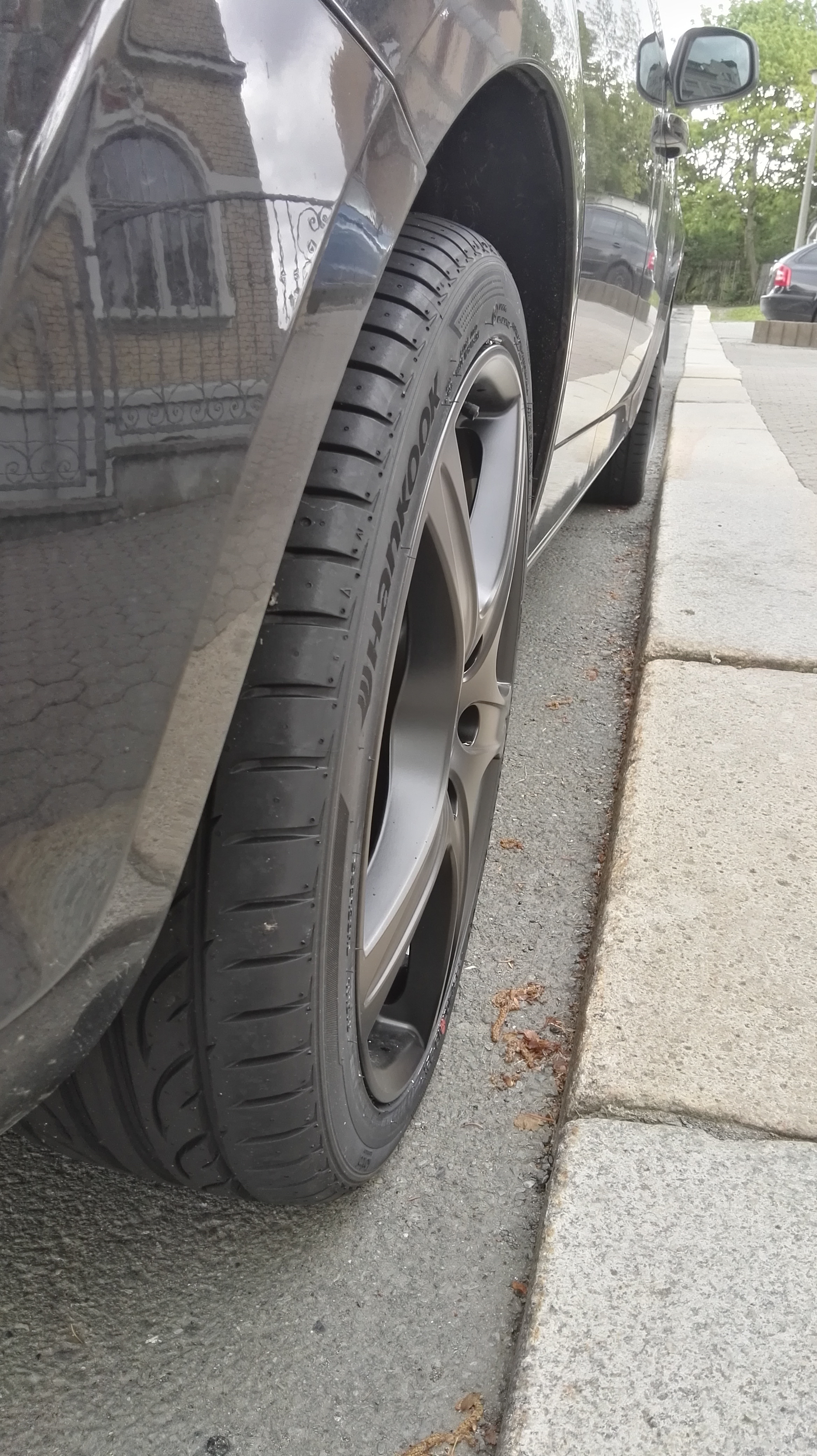

  • Hier , so schaut das aus
  • Cool! Danke für die Antworten. 225er sind optisch schon schöner oder? Möchte den reifen (Seitenwand) möglichst gerade haben.

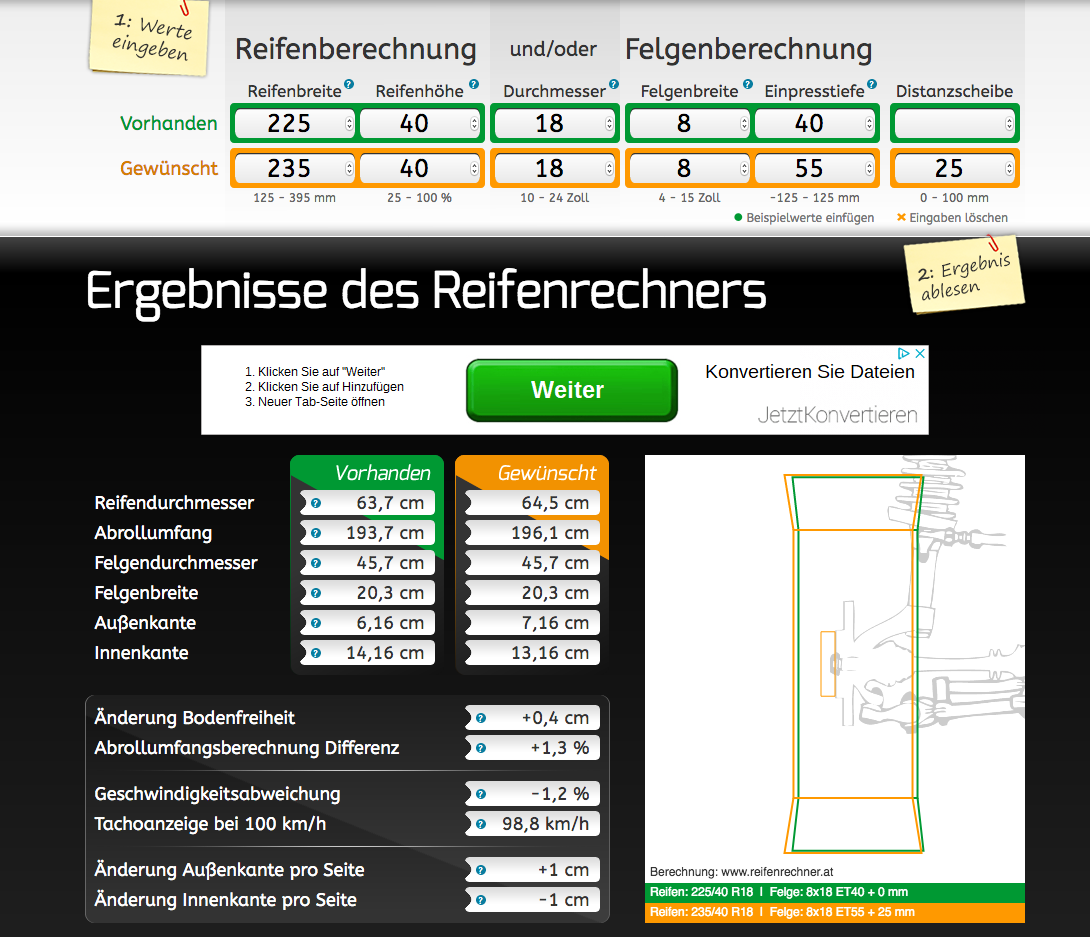

  • Hier im Forum gibts einen User der fährt auf seinem Vorfacelift, ein 2.5 T, sogar 235/40 R18 ET40 incl. Eibach-Federn und der musste zb nix bördeln etc.
  • Wenn Du die eh eintragen musst, würde ich direkt 235 drauf ziehen. Hab ich im Winter auch drauf in den Dimensionen als ET40 und im Sommer auf 19“ mit ET35

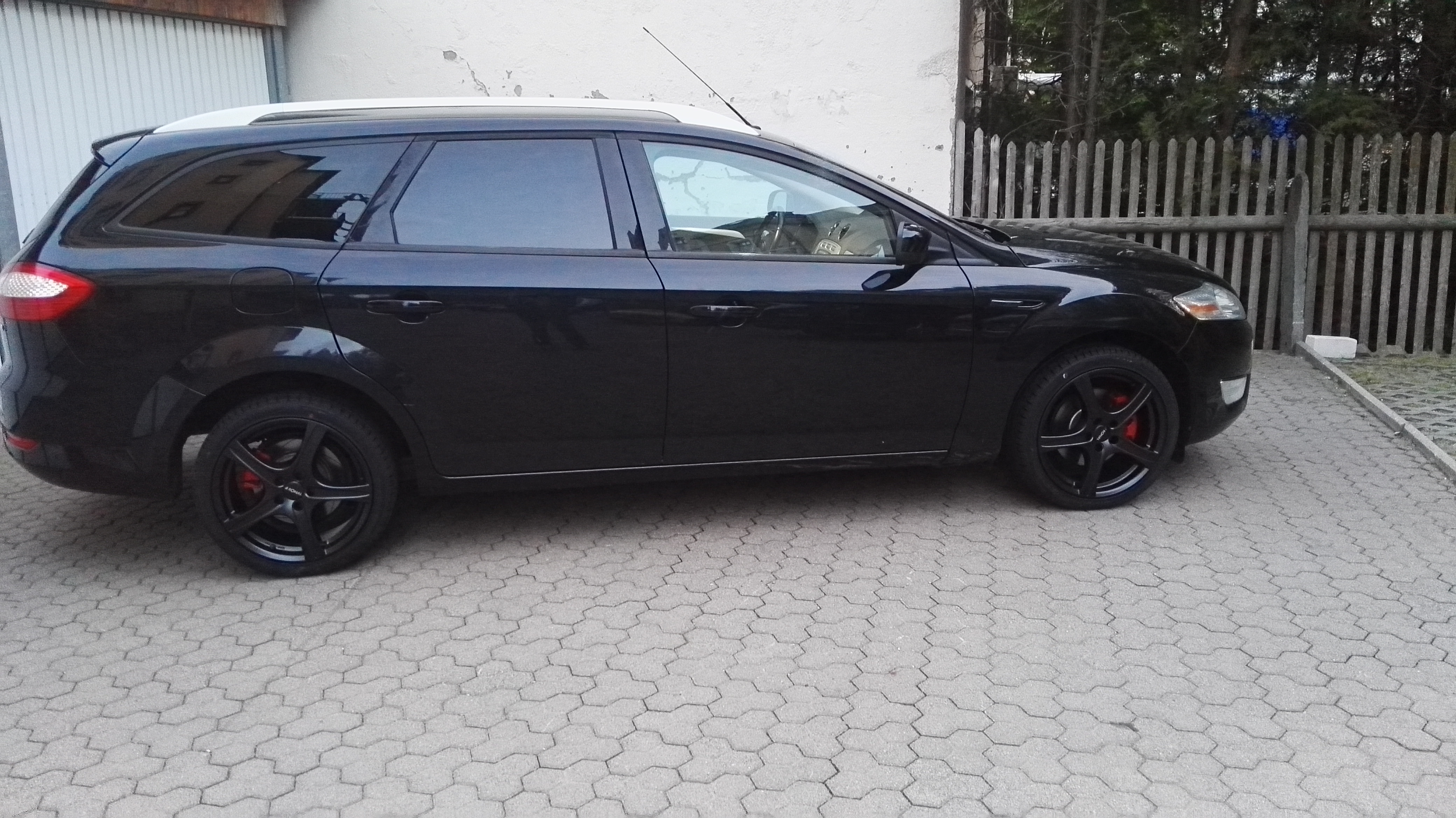

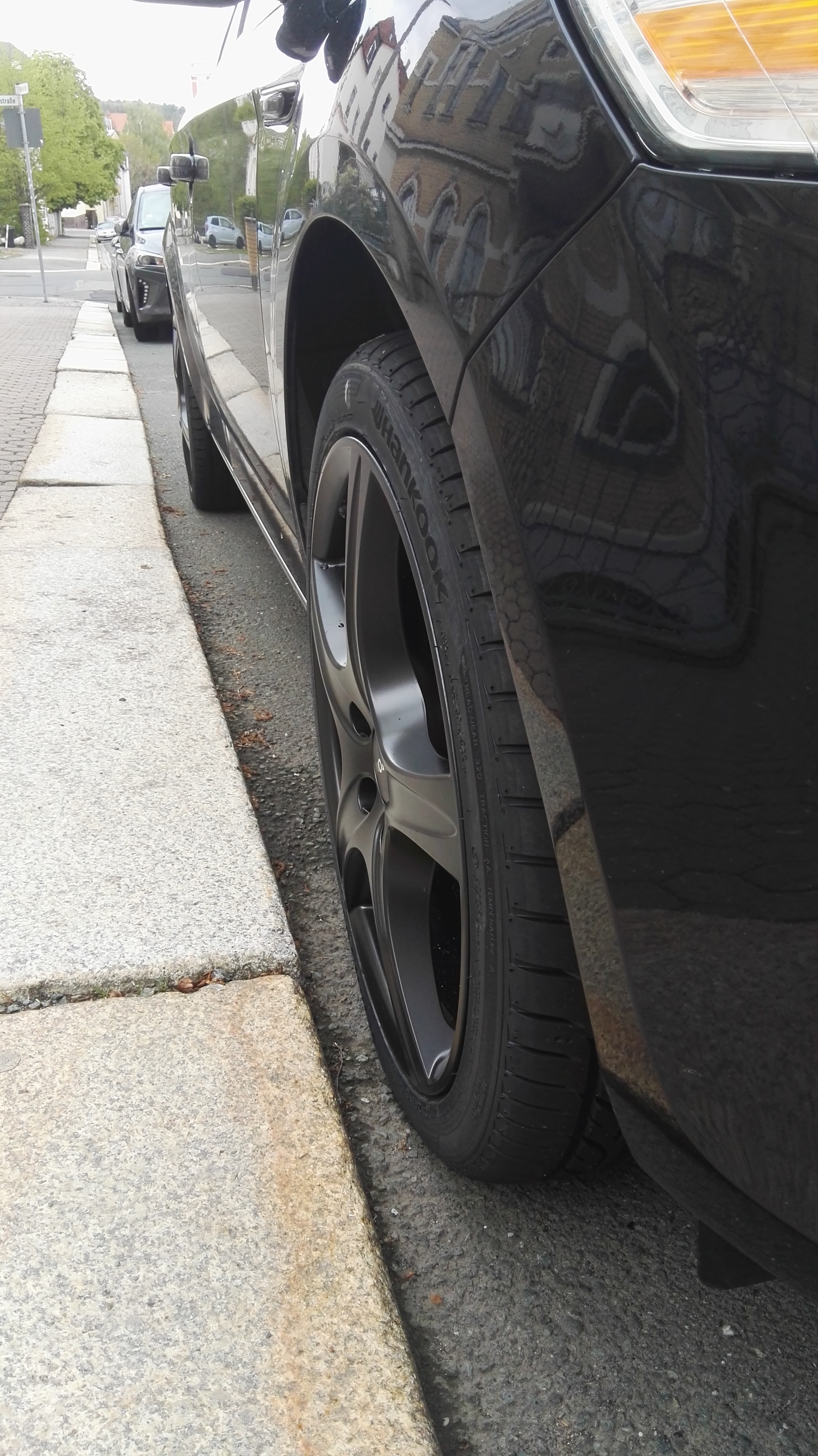

  • Moin! Danke nochmal für die Antworten. TÜV hat keine Probleme gemacht.
    Sieht nice aus:

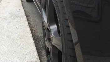

    Felgen sind fast Bündig:
    Krieg ich da jetzt noch die 40mm H&R Federn ordentlich rein ?
