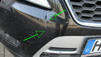

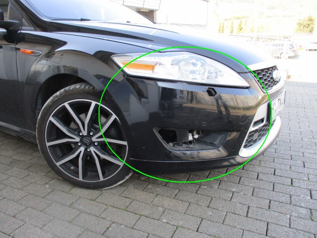

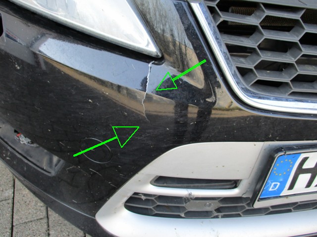

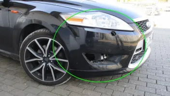

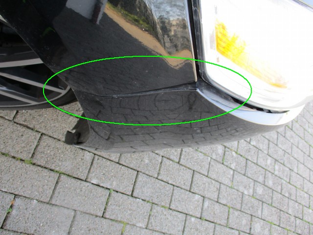

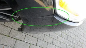

Ich hatte einen kleinen Wildunfall, die Stoßstange ist angeknackst, den Nebler rechts hats rausgehebelt, ansonsten ist fast nichts kaputt.
Der Kostenvoranschlag der Werkstatt beläuft sich auf 4000€, die wollen die halbe Front neu machen.
Da denk ich mir, machste selbst und steckste die Differenz ein. Mit 1000€ sollte ich gut hinkommen.
Ich brauche eine neue Stoßstange, die wird dann lackiert. (Mit Scheinwerfer-Reinigung, Piepser und ohne Tagfahrlicht)
Diese sind ja alle gleich, bis auf die genannten Punkte?!
Den Kotflügel hat es nur vorne an der Ecke leicht eingebogen, der kann also per Hand wieder raus gedrückt werden.
Der Nebler und der Hauptscheinwerfer sind heile, können also auch noch verwendet werden.
Die Scheinwerfer-Reinigung hängt jetzt irgendwo drin, die wird wohl neu müssen.
Habe hier auch schon von den vergammelten Haltern gelesen, wo kann man die neu beziehen?
Der Spoiler unten drunter ist geklebt und außen geschraubt, ist wohl relativ blöde das?!

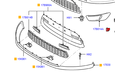

Kann mir jemand gute Bezugsquellen und Tips was ich alles brauche geben? Ich habe zwar eine Teileliste aber die Nummern helfen nur bedingt.
Ich brauche wohl:
-Frontschürze und diese ganzen Befestigungen (Diese Messinghülsen mit Plaste oder so?!)
-Halter für die PDC (Diese gibt es nicht einzeln? Oder kann man die alten weiter verwenden?)
-Scheinwerfer-Reinigungsdüse

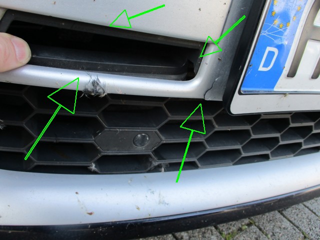

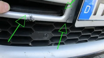

-Dieses chromfarbene Plastikteil über dem unteren Kühlergrill, dieses wo das Kennzeichen vor sitzt
-In diesem Teil ist auch ein Schlitz, welcher auch gebrochen scheint, denn man kann ihn nach innen drücken. Sieht man auf dem Foto mit dem Finger (Gehört das zum unteren Kühlergrill?)
Hier mal die Teileliste des Gutachtens. Zu manchen Sachen finde ich was aber bei den meisten bin ich ratlos. Wo kommen die Nummern her?:
