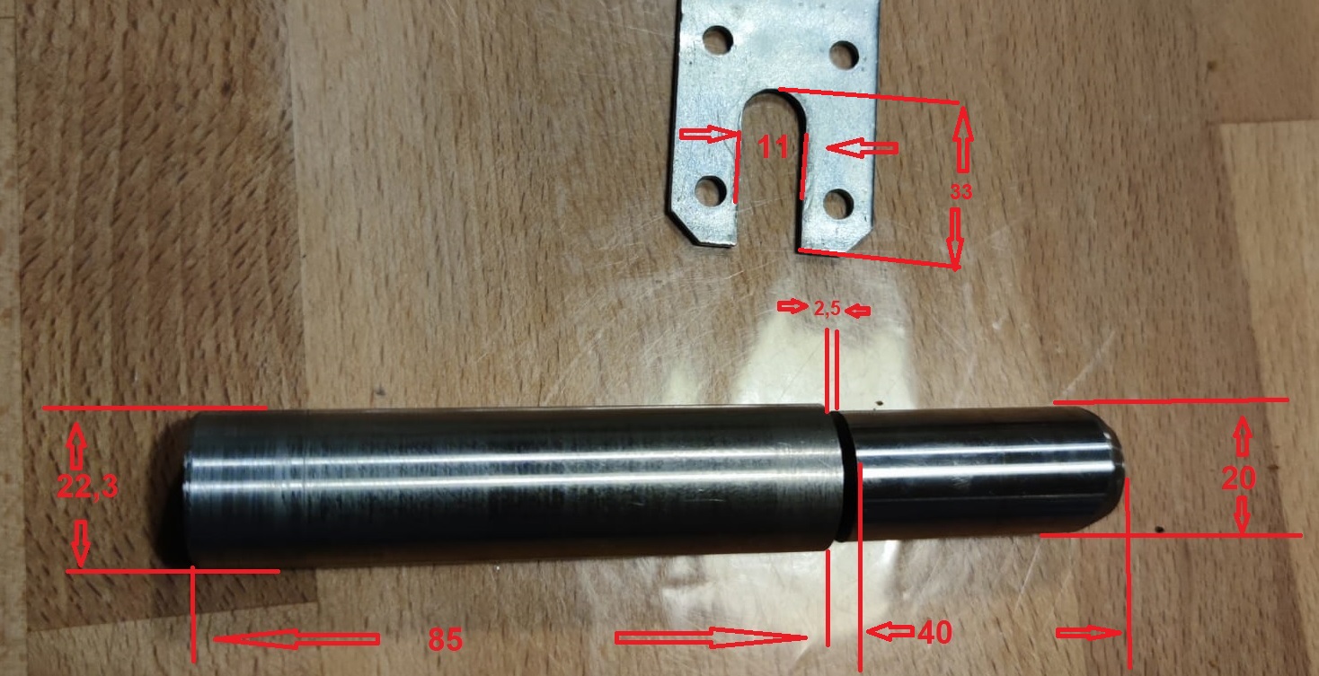

Spezialwerkzeug 205-316a
  • Hat jemand zufällig dieses Werkzeug es ist zum ausrichten des Hilfsrahmen. Könnte er es bitte mal ausmessen und mir dann per PN schicken ,denn würde ich es mir drehen.

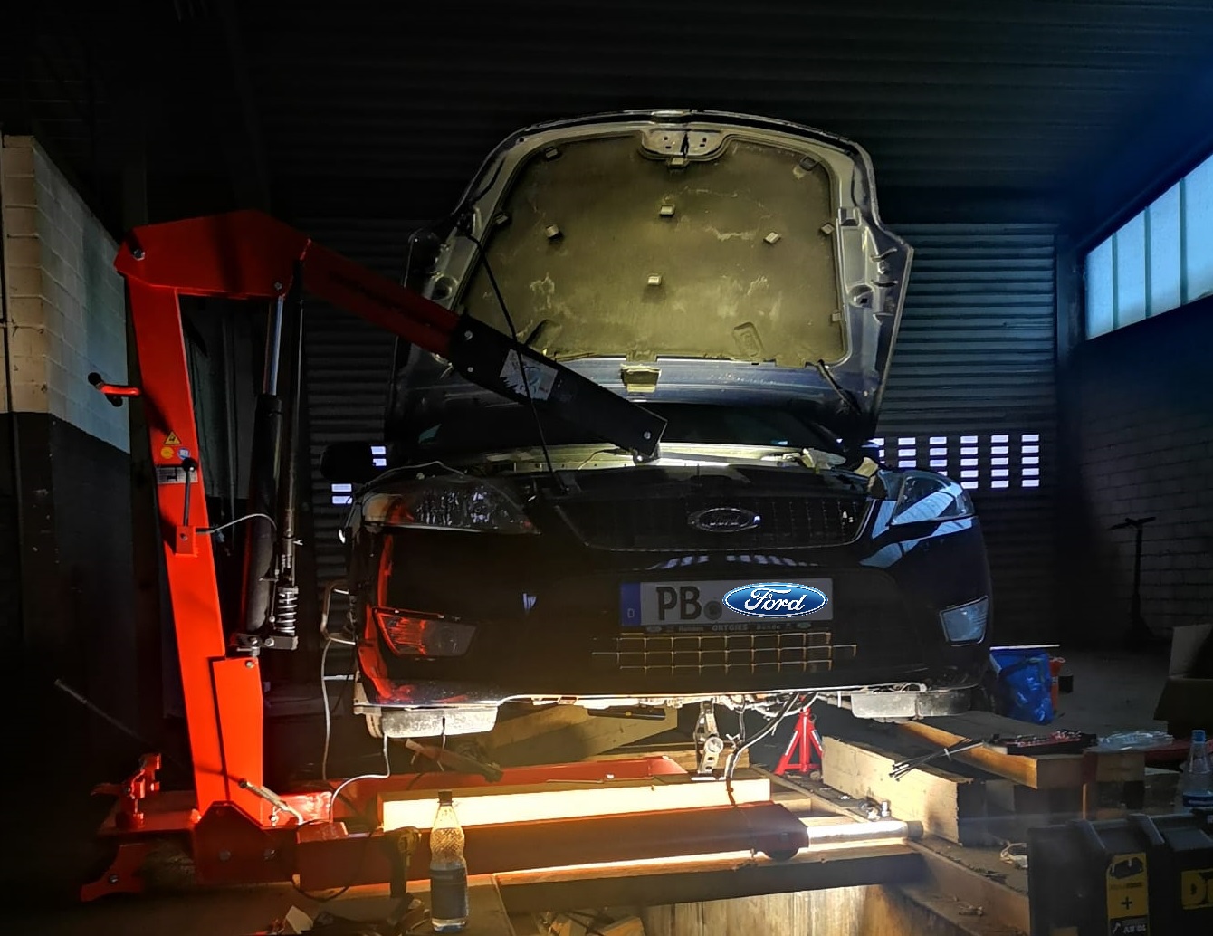

    Bei meinem Mondeo steht demnächst KW-Dichtung ZMS Kupplungstausch an. Hauptsächlich muss die Arbeit wgn der Dichtung gemacht werden - aber wenn schon alles drunter weg ist :) :autoschraub:
    Jetzt lese ich überall von dem bösen Hilfsrahmen und das genaue ausrichten und dem tollen Wunterwerkzeug "205-316a".
    Ich würde mir das auch auf die schnelle gerne in der Firma drehen.
    Könnte mir bitte jemand die Maße dazu geben?
    Und da ich mir den Hilfsrahmen noch nicht genauer angeschaut habe... wie ist das grobe vorgehen beim Hilfsrahmen ausrichten/montieren? Irgendwo müssen 2 verschieden große Löcher übereinander quasi wie bei der Kupplungsmontage?
    Reichen 2 "Werkzeuge" ?

    Wird wohl nur für den VA-Hilfsrahmen benötigt. So wie ich es verstehe sind das nur Abstandshalter und es werden nur zwei Stück benötigt.

  • Hallo mal wieder :)
    KW-Dichtung, ZMS, Kupplung.
    Operation geglückt.... mit zickenden Querlenkern, neue Handbremsseile und 2 Döner - 12,5 Stunden auf 2 Tage verteilt.
    Das ärgerliche... Die undichtigkeit der KW ergab sich durch die Schrauben die sich gelöst haben (einen Dank geht an den Bandarbeiter bei Ford:00007956:)
    ZMS war noch in einem "brauchbaren" zustand und die Kupplungsscheibe hätte bestimmt noch 100.000Km gehalten (208.000 hat der Gute auf der Uhr)
    Offtopic ENDE ;)
    Ich bin an die Maße von dem Werkzeug gekommen und hab mir das fix gedreht. Es wird jeweils links und rechts neben die hinteren Befestigungsschrauben gesteckt und mit der Platte fixiert.
