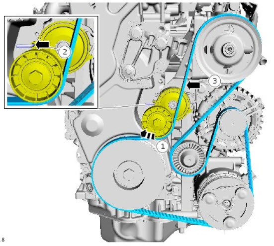

Genau solche Dinge versuche ich ja alle im Vorfeld zu klären. Z.B. würde ich folgendes Bild als A4 Ausdruck mit ans Fahrzeug nehmen:
Beim Rippenriemen ist es ja egal wo man anfängt. Ich würde den Riemen ober über die Servopumpe (3) schlingen und mich dann über die Umlenkrolle -> Generator -> Klimakompressor -> Schwungscheibe bis zum Spanner vorarbeiten.
Da sollte durch den Spanner doch genug Spiel sein das man den Riemen mit der Hand problemlos auf die Rillen legen kann, ohne Auflegewerkzeug?!Würde mal versuchen von oben und unten zu arbeiten, aber ihr habt wohl recht mit dem von unten. Da ist ja zwischen Kotflügel und Motorblock gerade mal eine flache Hand Platz zwischen. Danke Ford!

Hm, was denn nun? Würde ich nur den Rippenriemen wechseln, dann von oben und bei beidem von unten? Oder ist "von oben" nur die Option wenn man nicht alles wegbauen will?
Innenkotflügel raus, Spanner von unten entspannen und arretieren, Rippenriemen runter nehmen, Rippenriemen von oben einfädeln und dann von unten auf die Rollen legen,
Spanner entspannen.
Fertisch......
Ja, hast Recht, das mit dem Rippenriemen sollte eher easy-going sein
