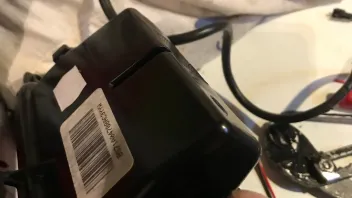

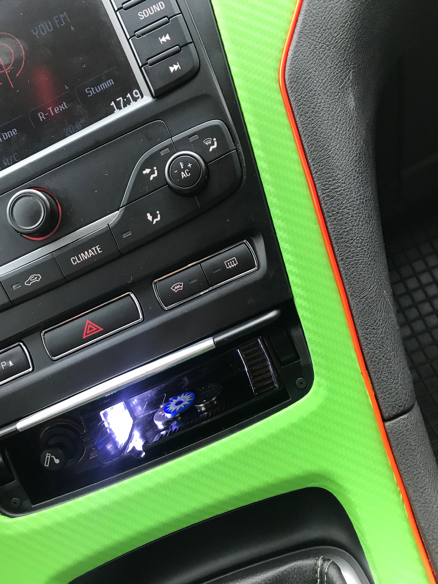

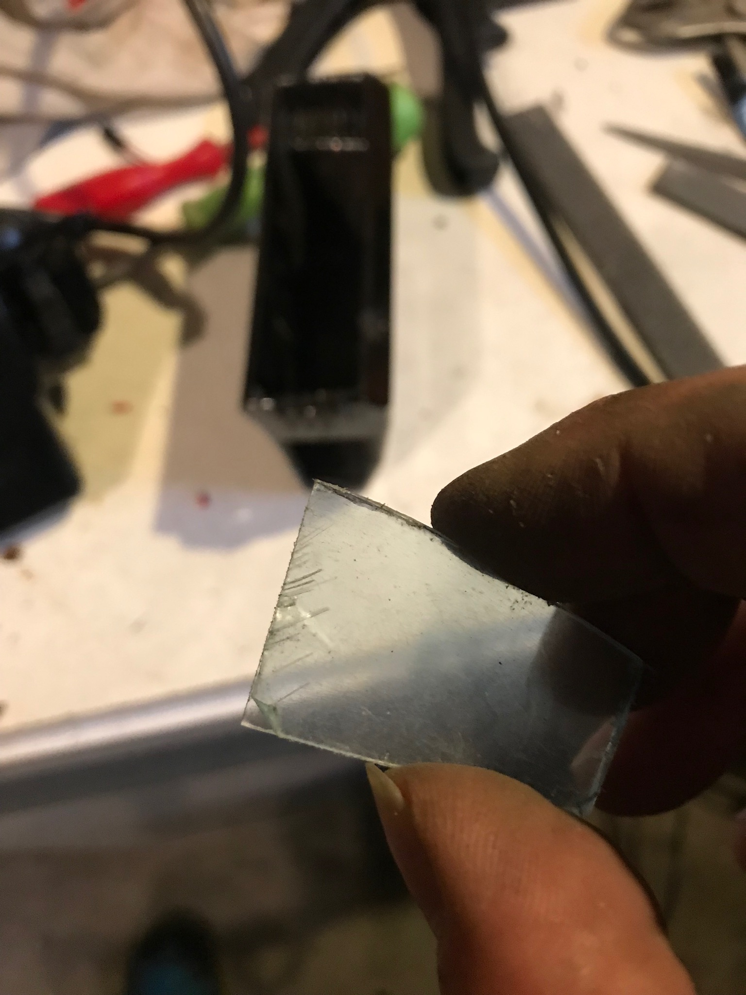

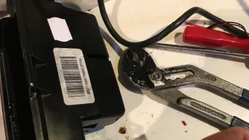

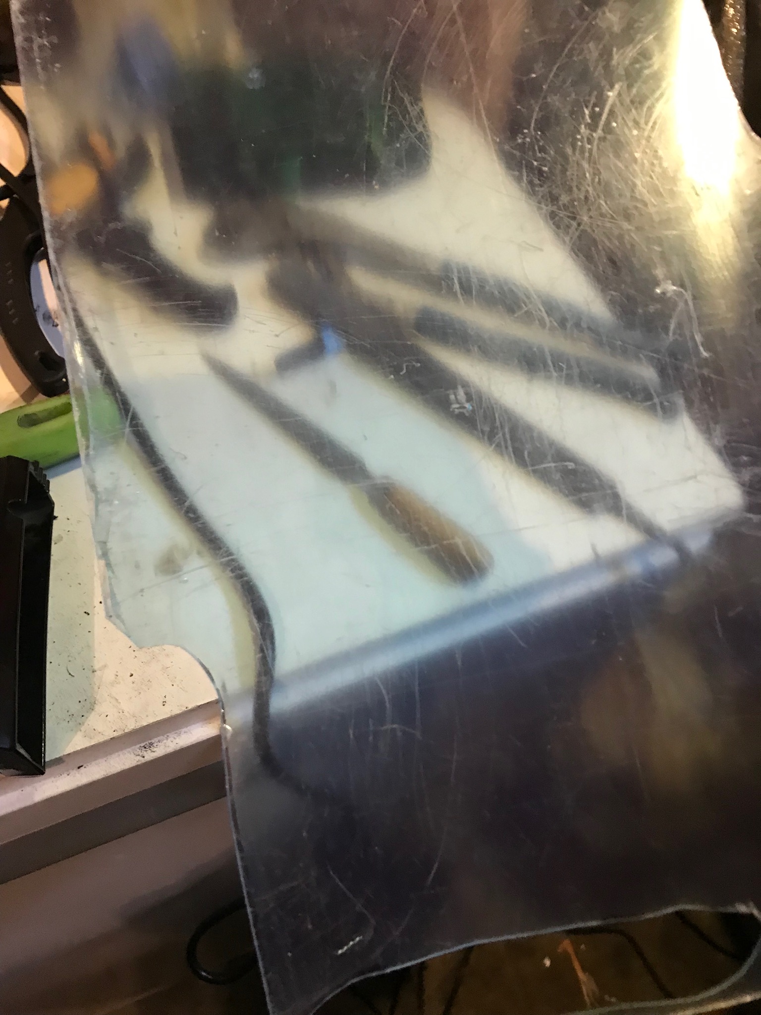

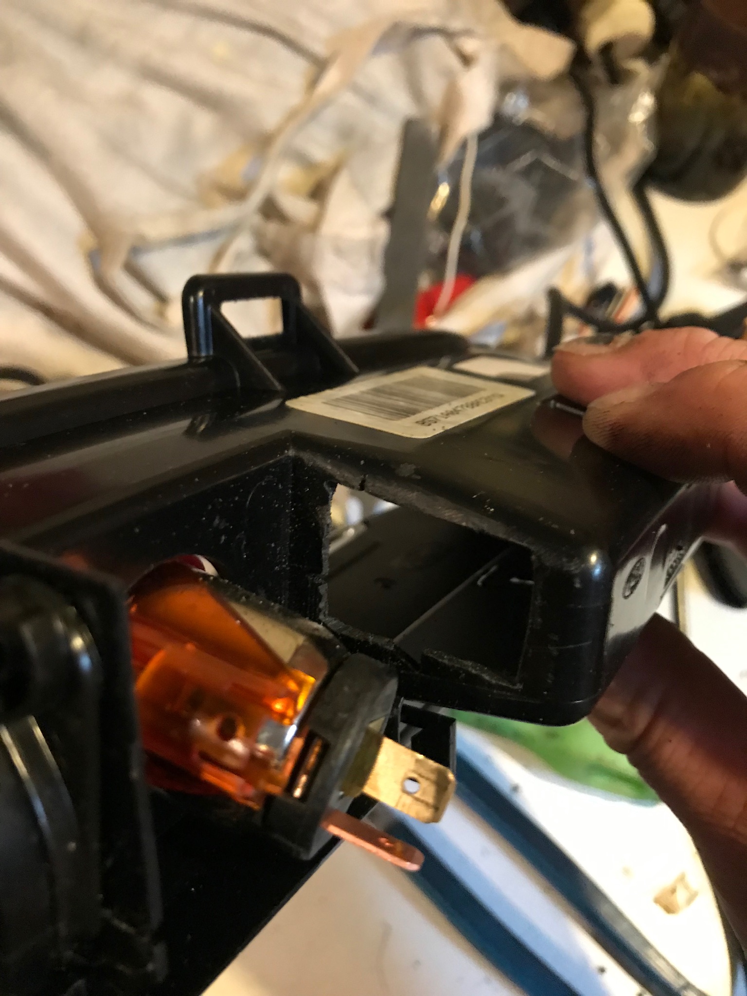

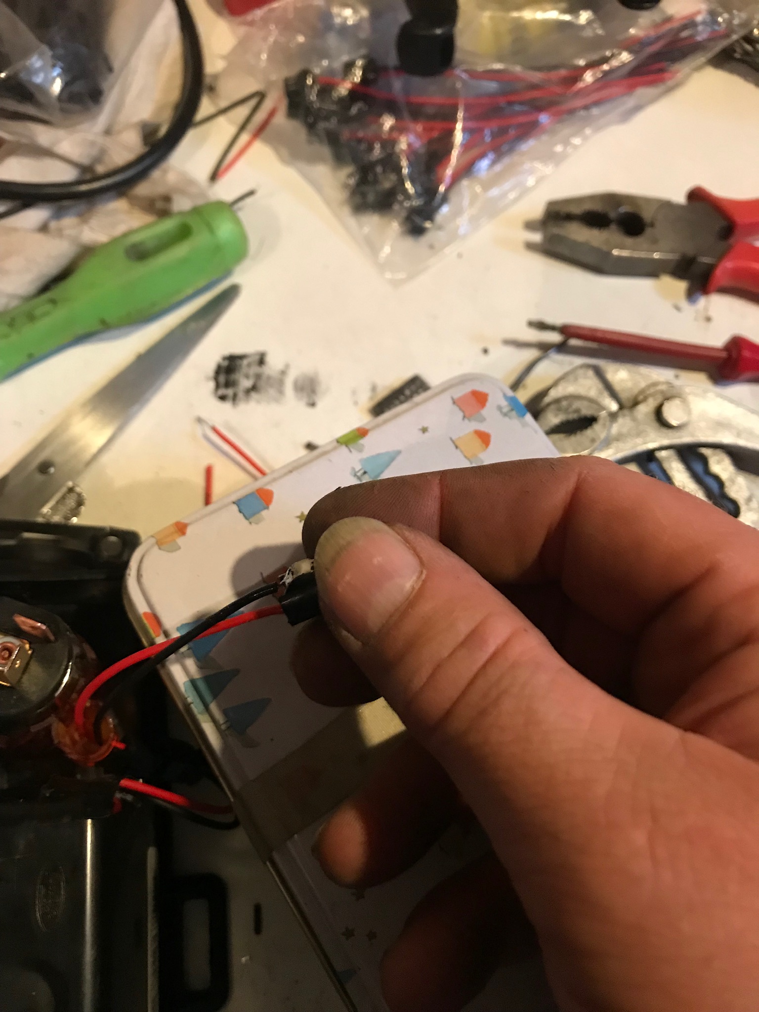

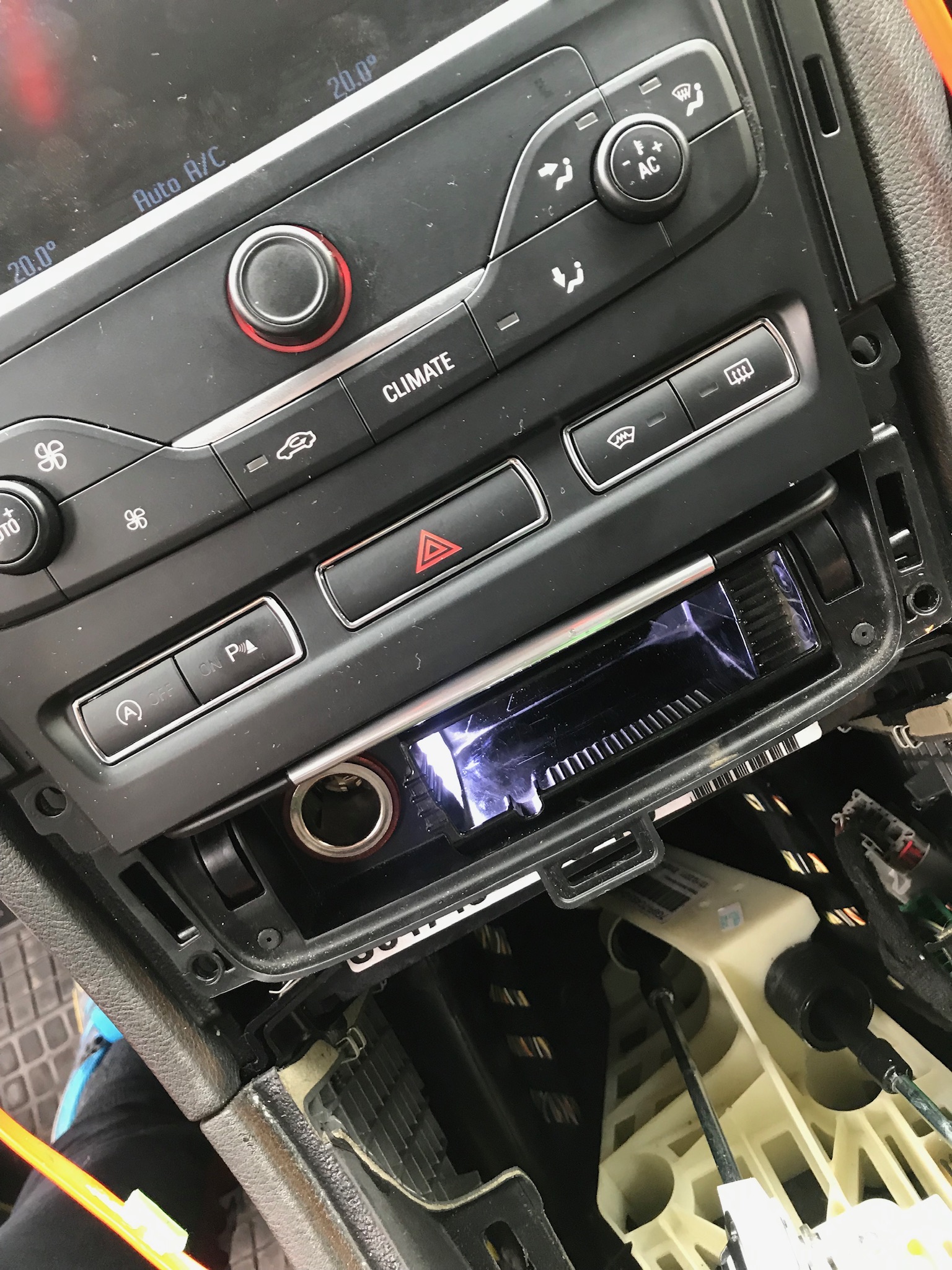

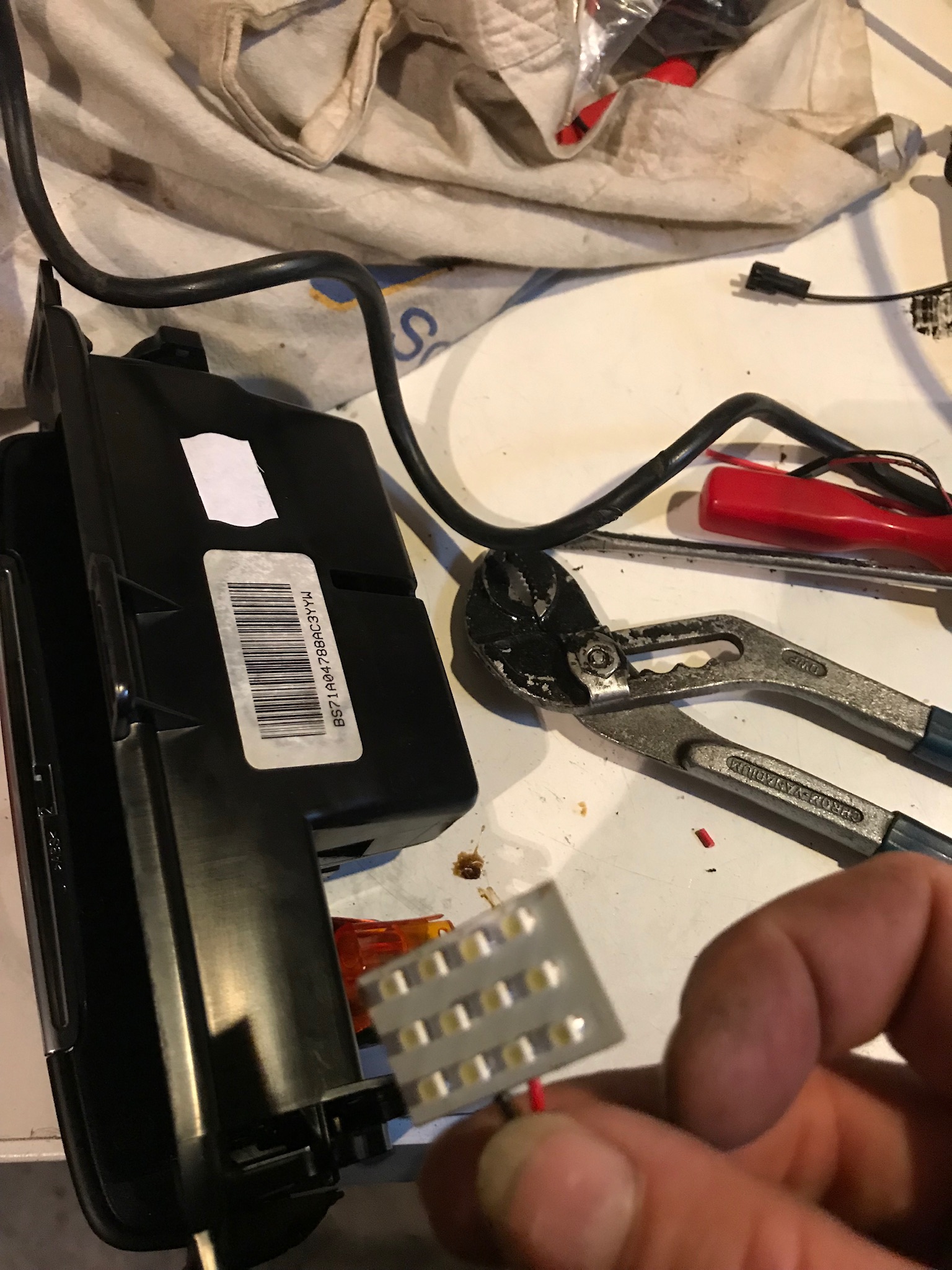

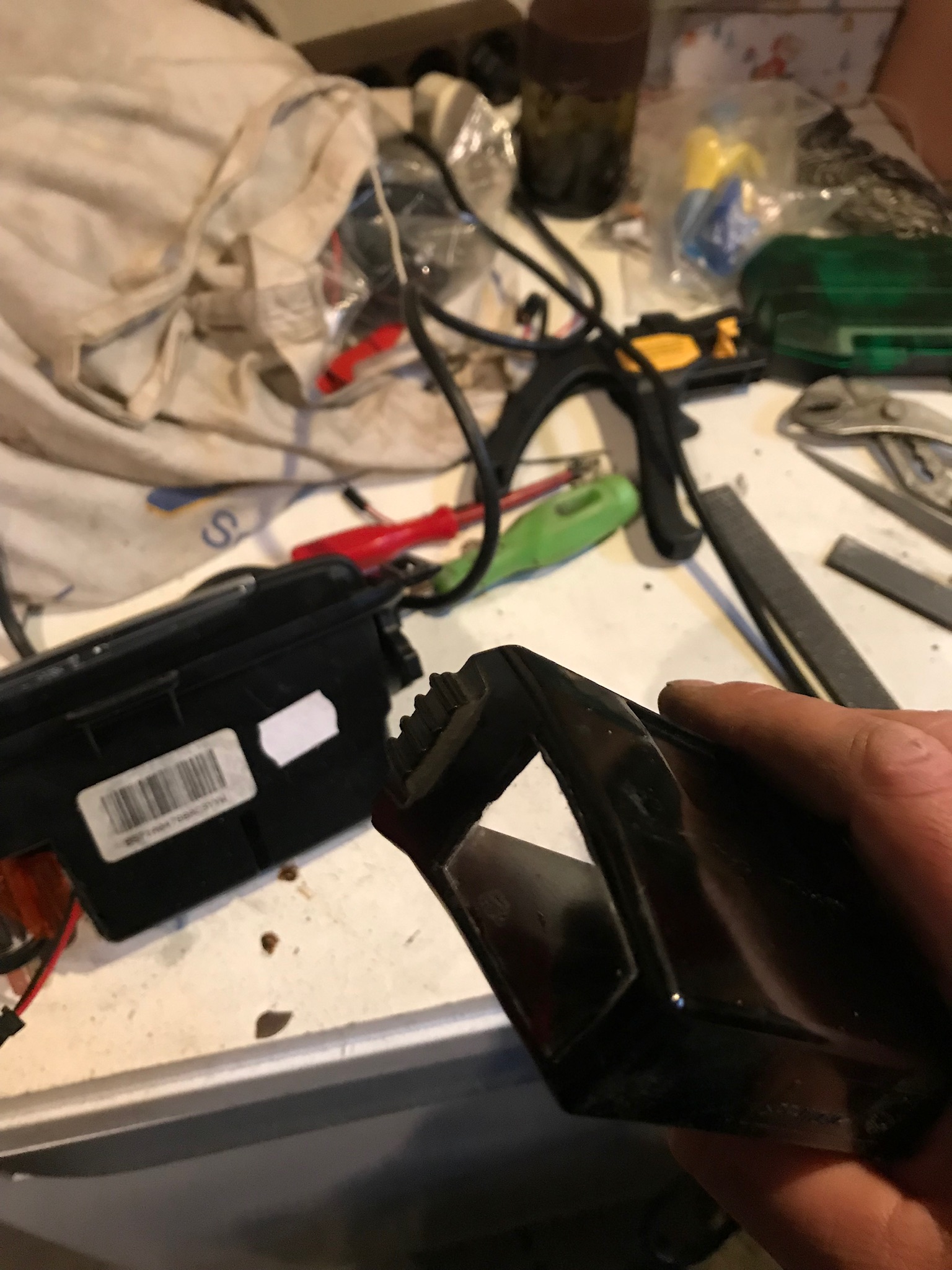

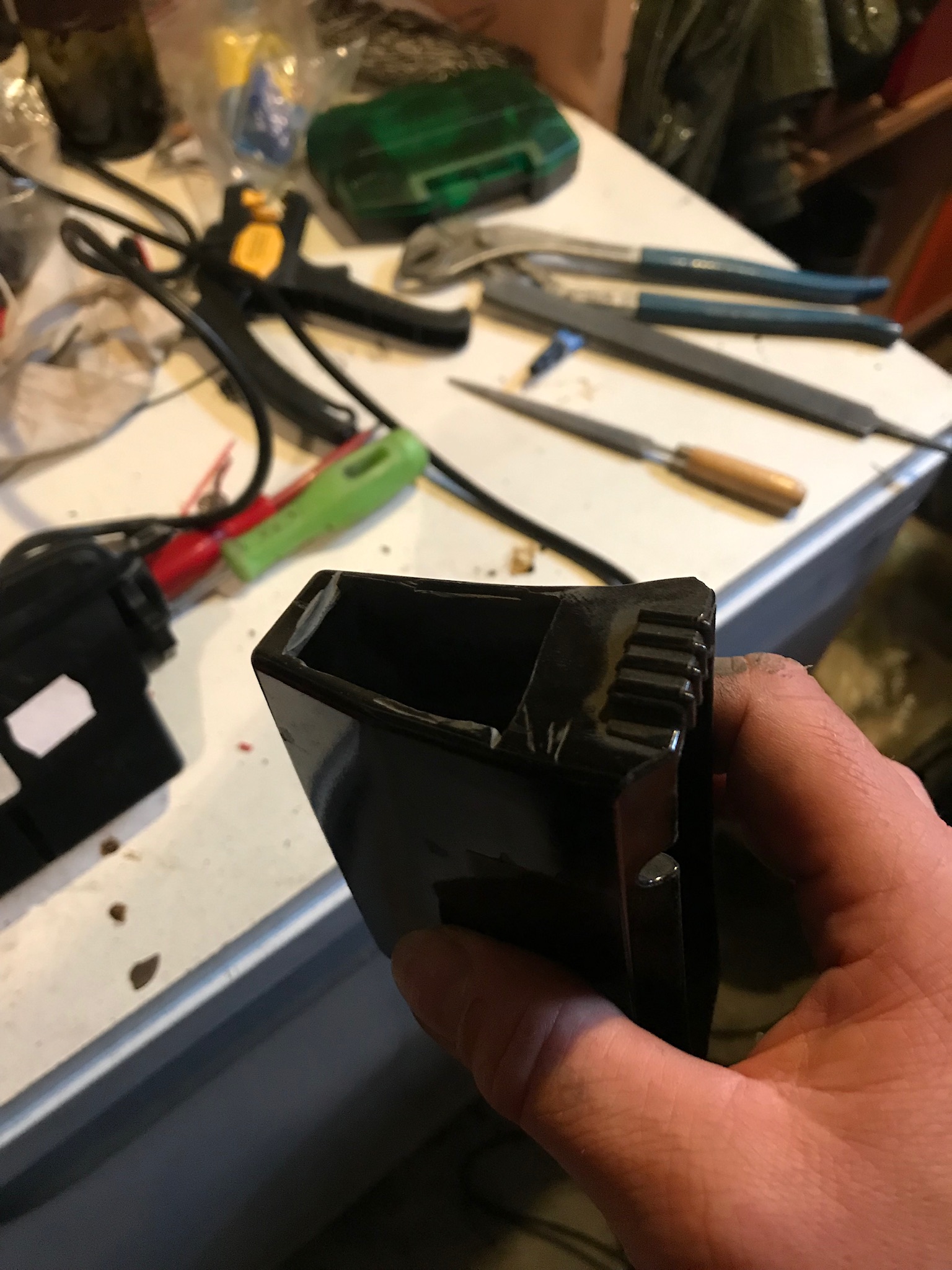

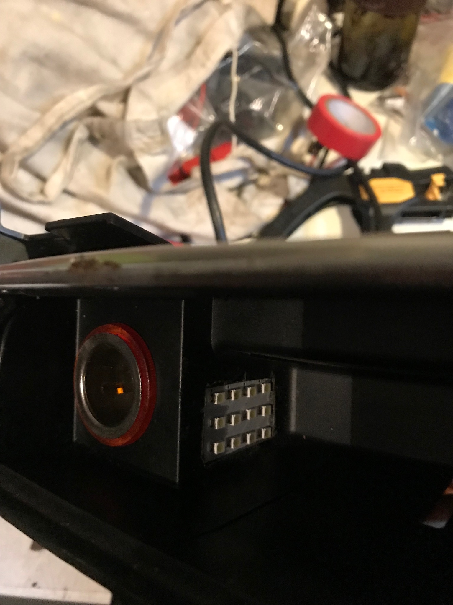

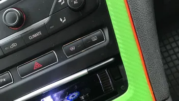

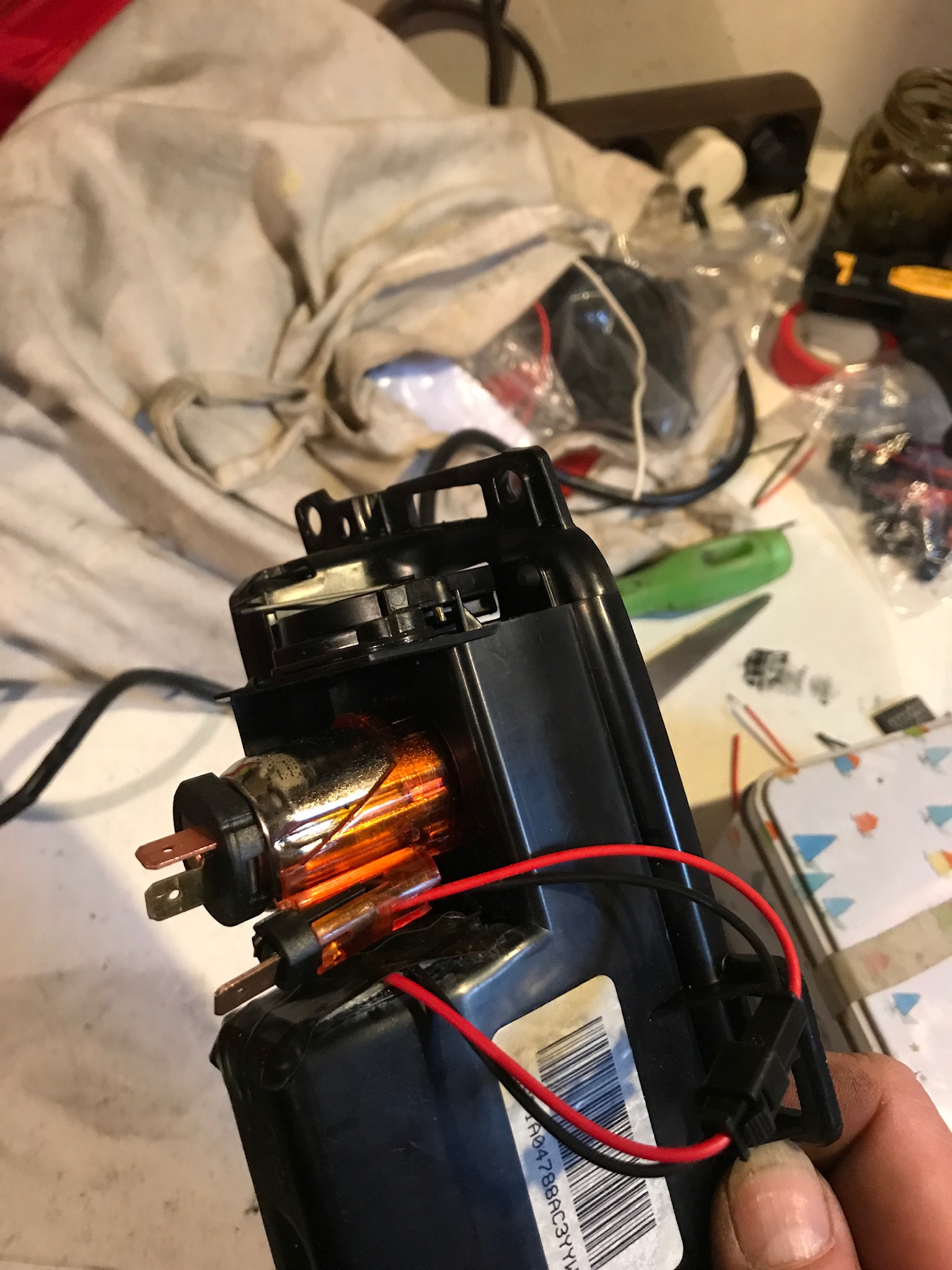

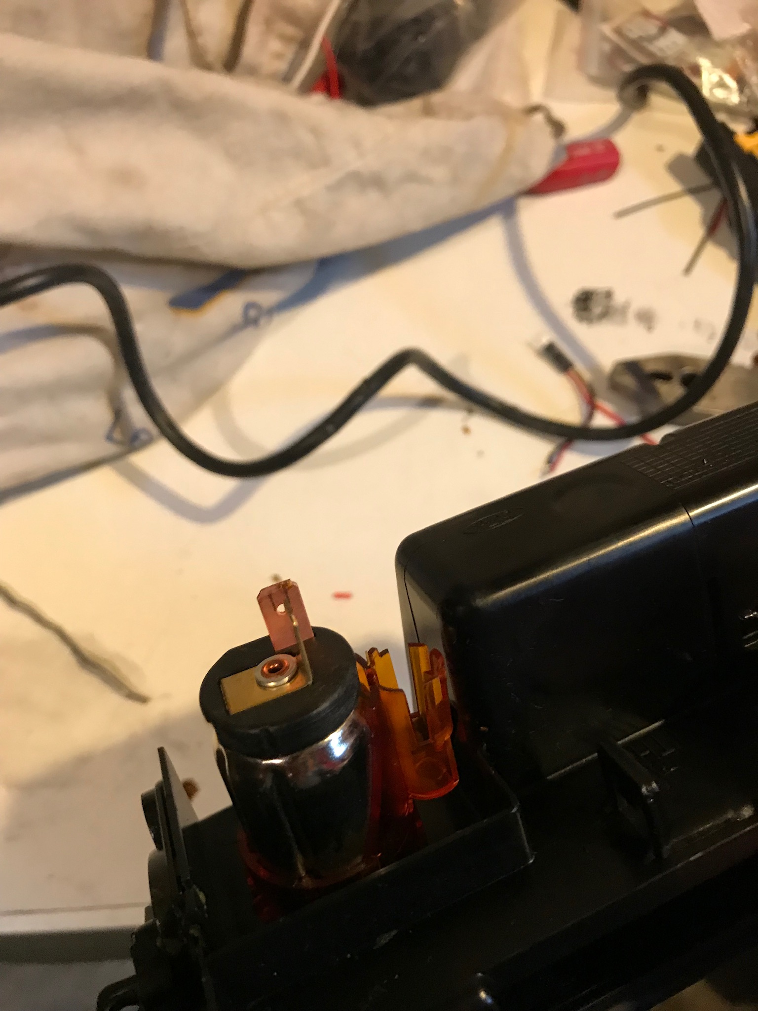

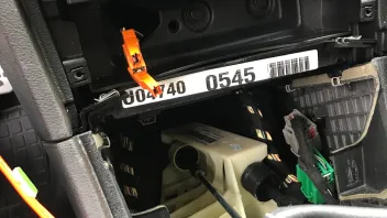

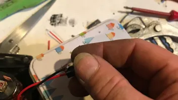

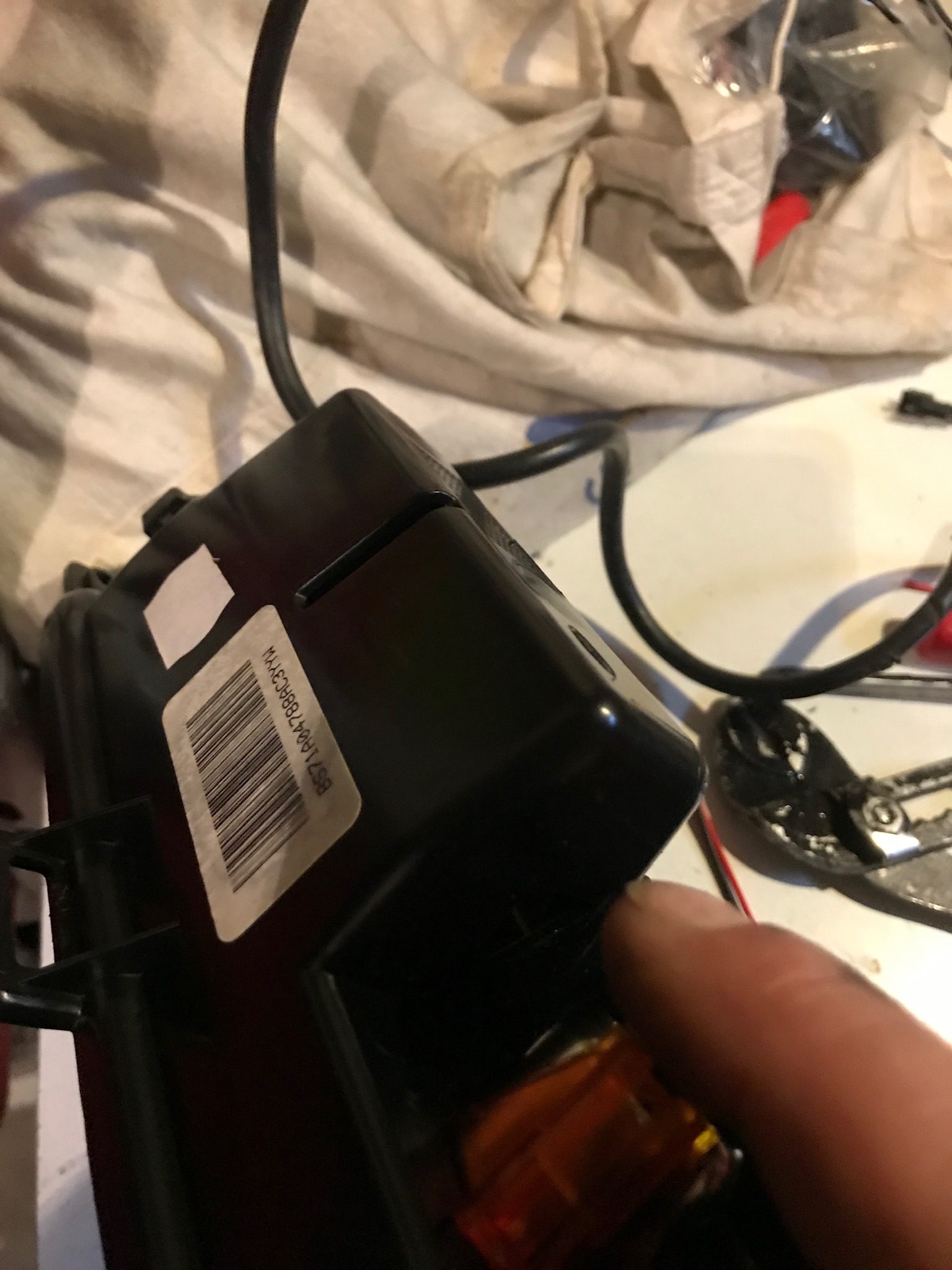

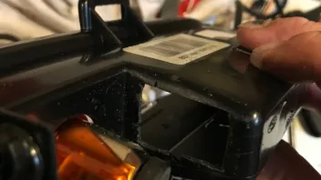

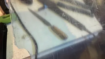

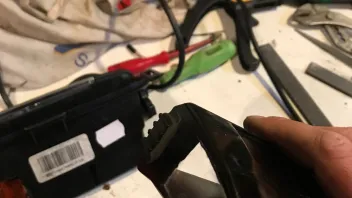

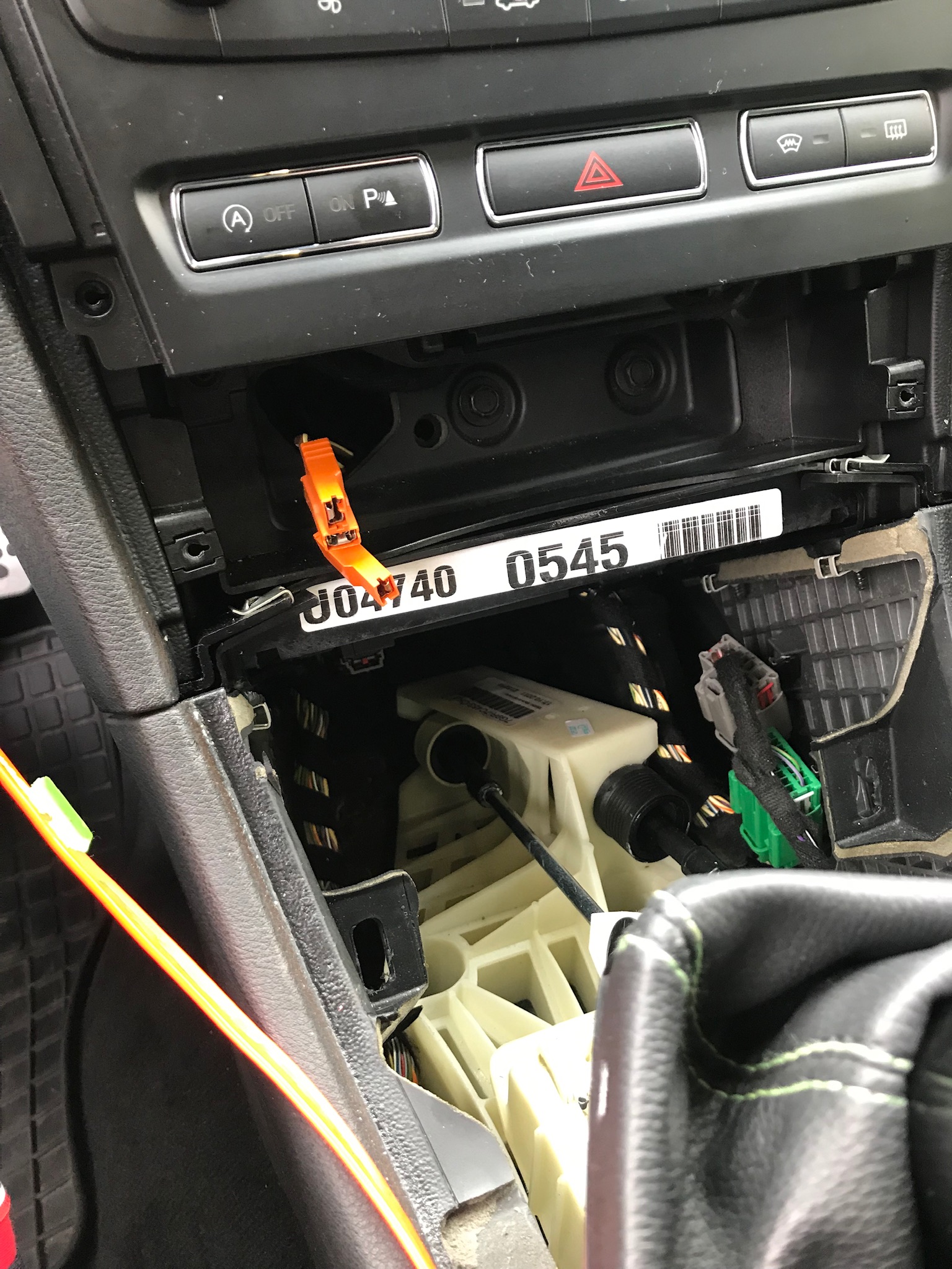

War mir die Tage, vom Zigarettenanzünder, dieses kleine Birnchen (T5) durchgebrannt, was auch den Aschenbecher beleuchtet. Dachte ich, was eine Scheixe, mußt die halbe Mittelkonsole demontieren um das Fach ausbauen zu können, das ich an das Birnchen komme. Alles schön ausgebaut und dann ins Bauhaus und nix, ab zum ATU und auch nix. In der Bucht im 10er Pack für 3.69€. Ich hatte aber kein Bock auf 10 Lämpchen und brauch auch eigentlich keinen beleuchteten Zigarettenanzünder. Aber das Fach will ich beleuchtet haben. Da ich noch genug Platinen mit LEDs hatte, ging es mit basteln los. Dremel rausgeholt und das kleine Fenster vergrößert in der Konsole. Im Ascher den man herausnehmen kann das gleiche gemacht und Plexiglas eingeklebt mit Sekundenkleber. In die Konsole die Platine eingeklebt. Dann noch den Stecker mit Kabel an das Gehäuse des Lämpchen gelötet und alles wieder schön verbaut.

Aber die Idee von dir mit den LED ist gut

Aber, wieder mal gute Arbeit von Dir.
Da klappert jetzt nix mehr. Wurde auch gleich beseitigt.
