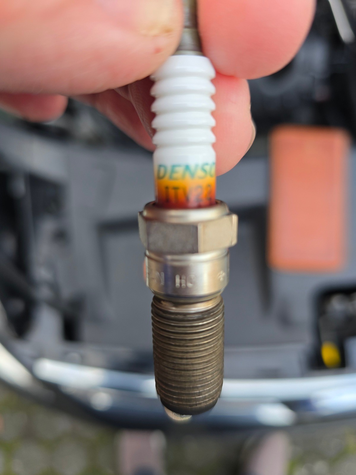

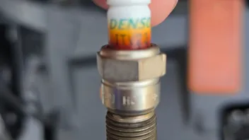

  • Ich häng mich mal dran hab den 2013 2.0scti .203ps . Weiß nicht welche Zündkerzen reinkommen.. im Netz finde ich 3-4 verschiedene angeblich alle passend, nun hab ich eine rausgeschraubt und siehe da keine Ford Zündkerzen, bringt mich also nicht wirklich weiter.
    Kann mir jemand sagen welche original FoMoCo reingehören..drinne sind diese , siehe Bild..
    Sehen nicht mehr so gut aus..Bitte um hilfe

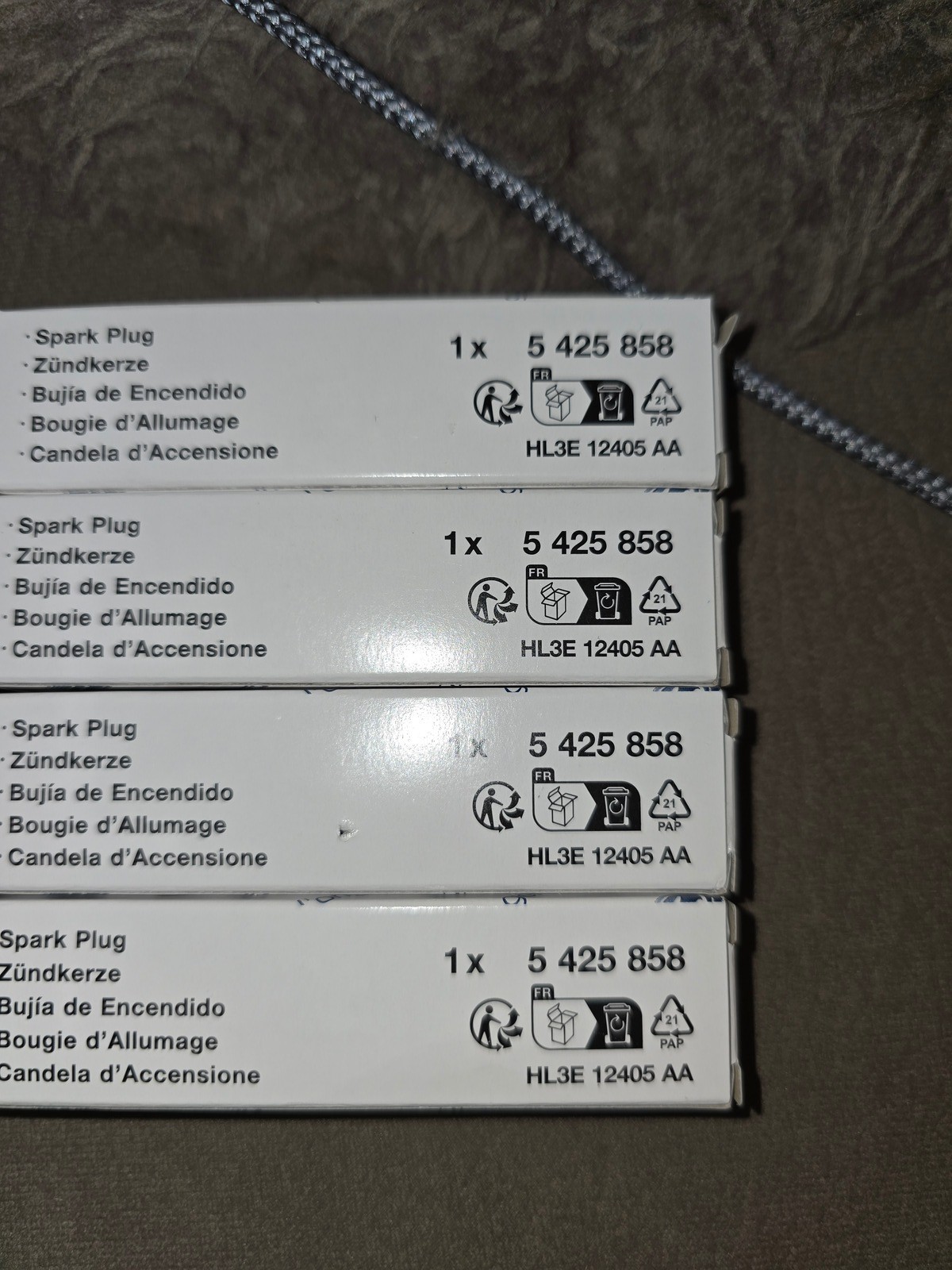

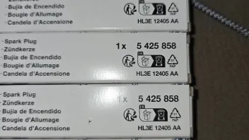

  • Genau die 5215216 habe ich bestellt und gekommen sind diese hier..laut recherche sind die Bestellten NGK und die die gekommen sind Bosch ..
    Passen wohl auch, trotzdem unschön.
  • Die 5425858 ist die Nachfolgenummer der oben verlinkten. Ford hat das inzwischen mal geändert. Und schau mal was der Kollege da schrieb:
    Wen es interessiert: es waren bei meinem Motor (2.0 SCTI, 203PS) noch die ersten, ab Werk verbauten Kerzen drin...Die Kerzen hatten zwar einen FoMoCo-Aufdruck auf dem Isolator, sind aber letztendlich laut Prägung auf dem Metallfuß von Bosch
    NGK ist ja bekanntlich auch nicht der einzige Zulieferer von Zündkerzen für Ford.
