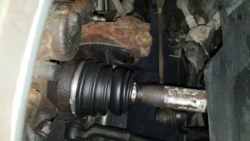

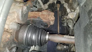

bei mir ist jetzt schon die dritte Achsmanschette (Faltenbalg), vorne rechts aussen, gerissen.
Die erste vor zwei Jahren durch Alterserscheinung, hatte Risse.
Die jetzigen Universal Manschetten von SKF sind nach Fahrten mit 200km/h gerissen. Teile Nr: VKJP 01001 S. Die zwei Werkstätten konnten an der Achse nichts feststellen, aus welchem Grund die immer reißen.
Beim lenken und bremsen ist nichts ungewöhnliches zu spüren oder hören.
Die Universal Manschetten sind viel weicher. Meine Meinung ist , dass die durch die Zentrifugalkraft und Fettmenge eine Unwucht bekommen und reißen.
Anbei Fotos, vorher und nachher.
Würde mich sehr über eure Tipps freuen, was man da noch machen kann.
