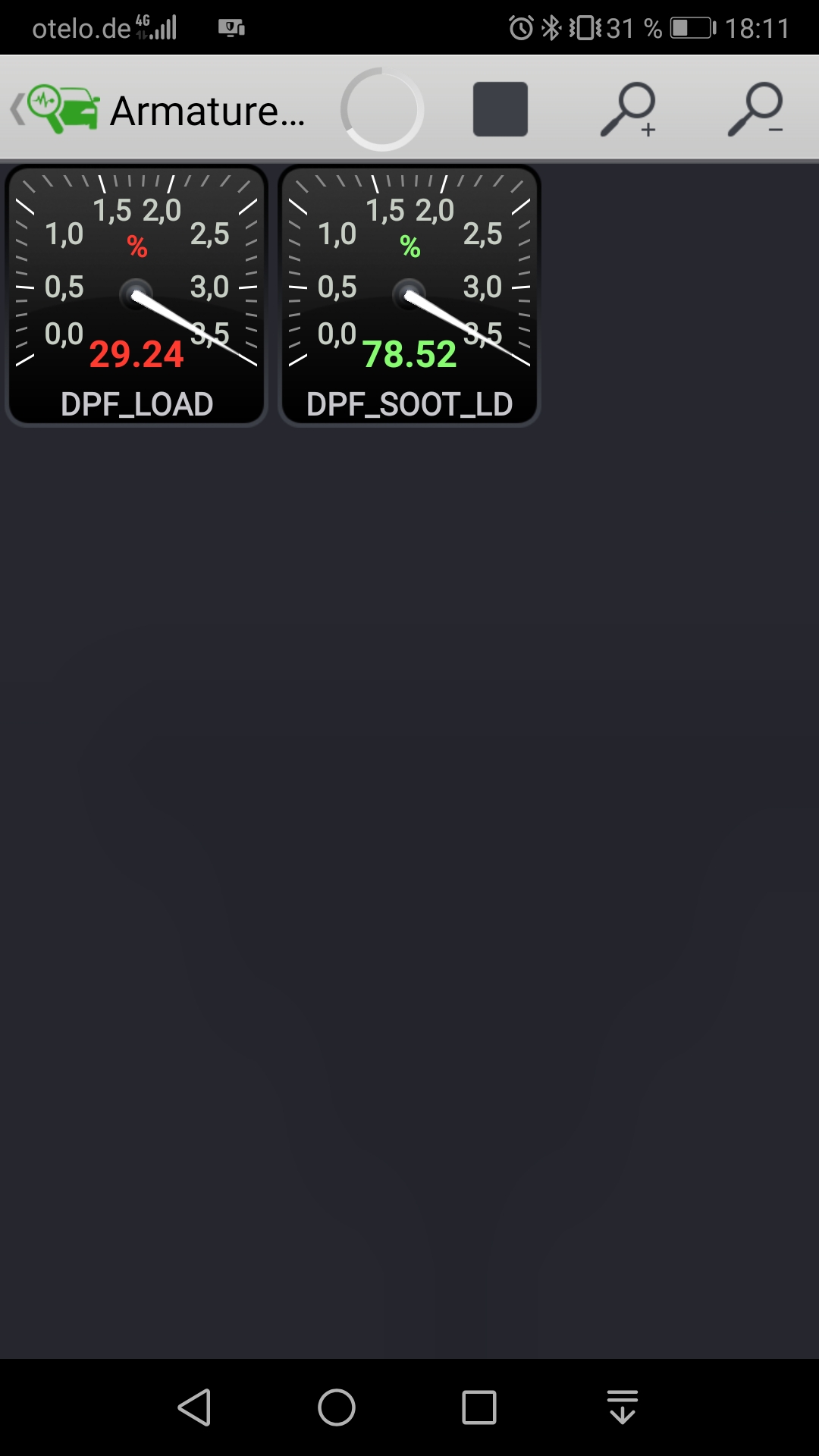

Mal eine Frage die DPF load % gehen bei mir hoch und Mal runter aber die soot Werte steigen bei mir auf 50km Fahrt ca um 8% . Wie ist das bei euch
Mfg
Christian
Mfg
Christian
wieviel km hast du zwischen den regenerationszyklen ?
So ca 200km nur aber schließt diese ab und habe keine Fehler gespeichert. Deshalb bin ich am schauen . Morgen früh habe ich die 200km voll aber habe noch laut soot noch Platz bis er regeniert glaube das macht er so bei 78%?
Mfg
bei mir sinds auch immer circa 200 km.
Obwohl es keine Fehler gibt.
Ich hab herausgefunden, dass er eher regeneriert wenn ich sehr sportlich fahre, da kanns auch schon mal nach 100 km soweit sein.
Bei "vorausschauender Fahrweise" schaff ich mehr.
Fahre auf der AB so ca140 also nicht so sportlich ?
