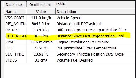

  • wie prüfe ich das denn?
    Ich finde bei meinem 2013er die Funktion nicht im forscan.
  • Wenn er nicht zuende regeneriert könnte man natürlich auch mal Richtung ZerstäuberEinspritzGlühkerzenDingEinheit (wie heißt's?) vorm DPF schauen.
    Wobei glaube das gab bei mir damals nen Fehler.

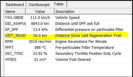

  • Ich finde bei meinem 2013er die Funktion nicht im forscan.
    ist ein Wert des PCM, weiss nicht aus dem Kopf wie der heißt. Ist aber gut bezeichnet.
  • ist ein Wert des PCM, weiss nicht aus dem Kopf wie der heißt. Ist aber gut bezeichnet.
    Geht das nicht nur beim vor facelift?
    ich find den Wert nicht.
    Er regeneriert aber meines Wissens immer fertig.
    Die Werte fallen auf 20 bis 30 %!
    Die glühkerzeneinheit, ist auch blitzblank sauber.
  • Geht das nicht nur beim vor facelift?
    warum sollte das so sein? Der km Stand der letzten erfolgreichen Regeneration wird einfach im PCM gespeichert, warum sollte das beim FL anders sein? Es gibt natürlich immer mal ein paar Sachen die vom Softwarestand des PCM abhängen, an der Art der Erfassung und Speicherung hat sich aber nichts geändert.
  • Das sollte der Gelb markierte Eintrag sein, wenn du den bei dir nicht findest ist der wohl für dein Model nicht vorgesehen.
