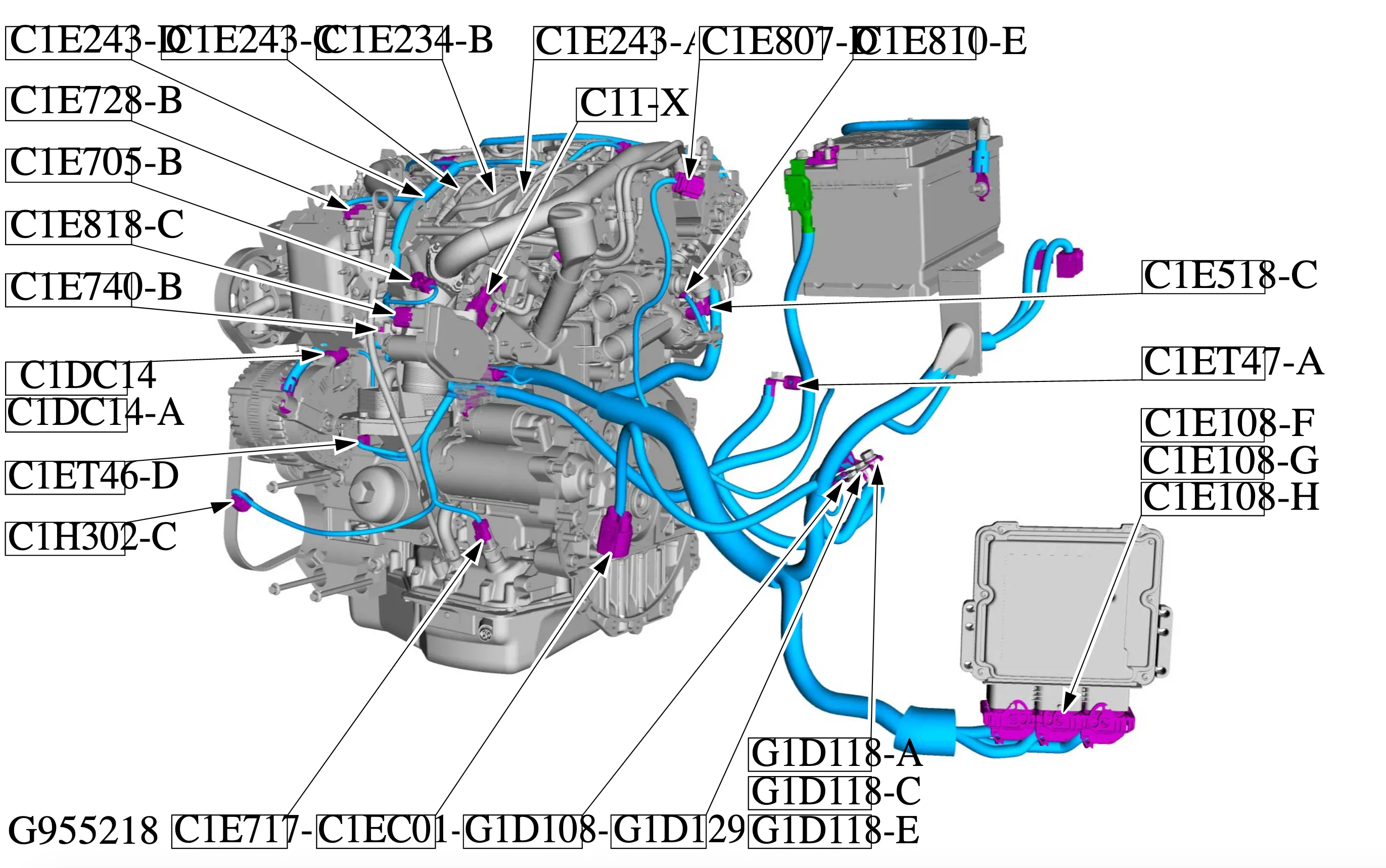

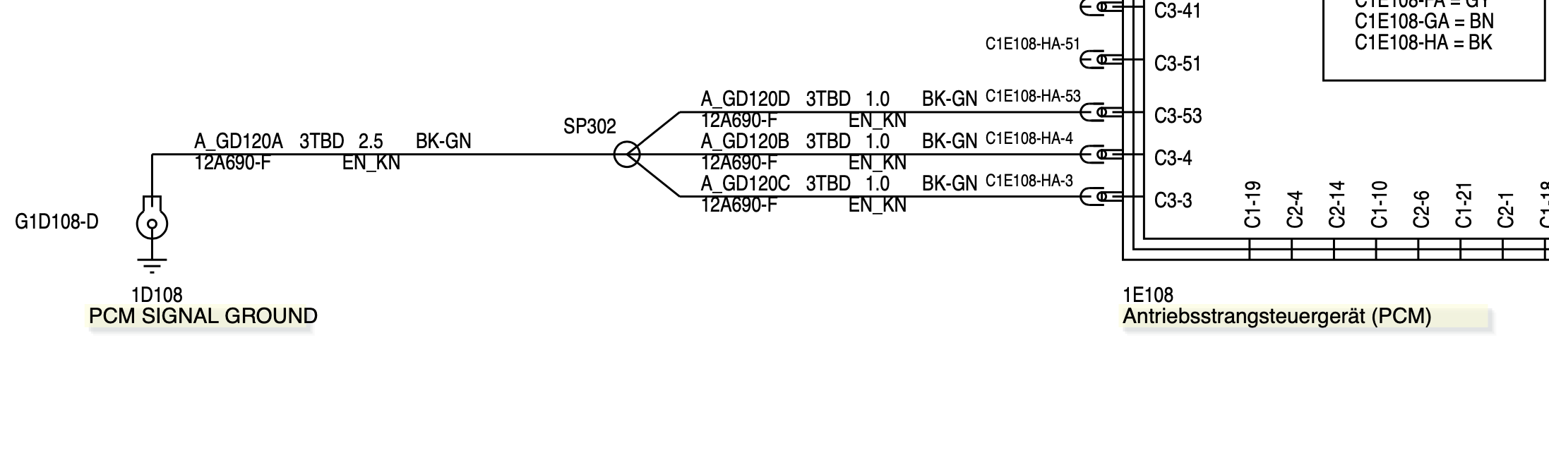

Die Sensorspannung wird vom PCM erzeugt, die Frage wäre nun , ob auch GND vom PCM genneriert wird oder diese die Normale Fahrzeugmasse ist.
Was könnte ich nun machen um das zu testen? Ne neue Masse anlegen?
Wobei ich, wenn ich den Stecker ohne Sensor messe, ja korrekte Werte habe. Das spricht ja eher gegen den Sensor als gegen die Masse.
Hast du den alten Sensor noch, was war mit dem?, steckt den doch mal an zum testen.
Ja bei dem ist ja das gleiche.
Habe dann aus Spaß mal den Fön an den Sensor gehalten. Wenn er warm wurde fiel die Spannung von 1,4 auf 0,7v ab.
hm du meinst am Stecker zum PCM?
ja, das ist die Masseverbindung vom PCM zur Karroserie

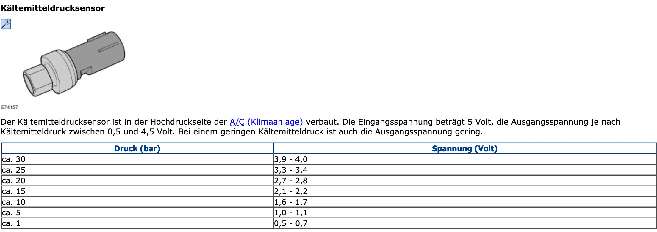

Misst du dort die Eingang oder Ausgangsspannung? Nicht das du nachher wirklich so einen geringen Druck hast und der Wert dann stimmt.
Eingang.
