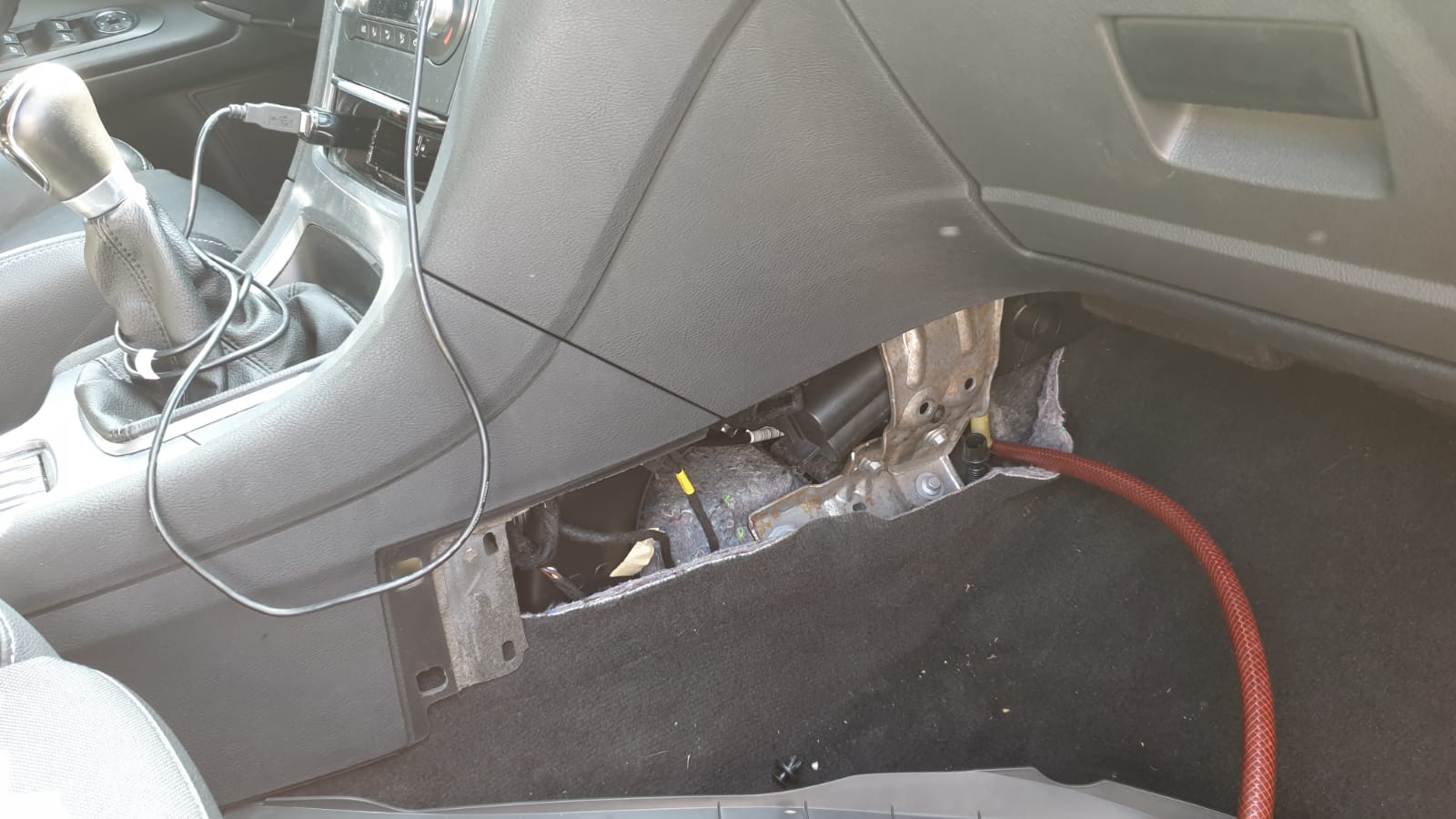

1, Revisionsklappe der Mittelkonsole auf der Beifahrerseite aufmachen (1 clipp lösen und Verkleidung vorsichtig abziehen)
2. Flexible Schlauchverbindung (schwarze Schlauch) von oben abziehen (mein brauner Gartenschlauch zeigt die Stelle)siehe Bild
3. Mit der Pressluft in den Schwarzen Schlauch hineinblasen .Natürlich so dass man Überdruck erzeugt,
4. Fertig dass Kondenswasser kann wieder ablaufen.
