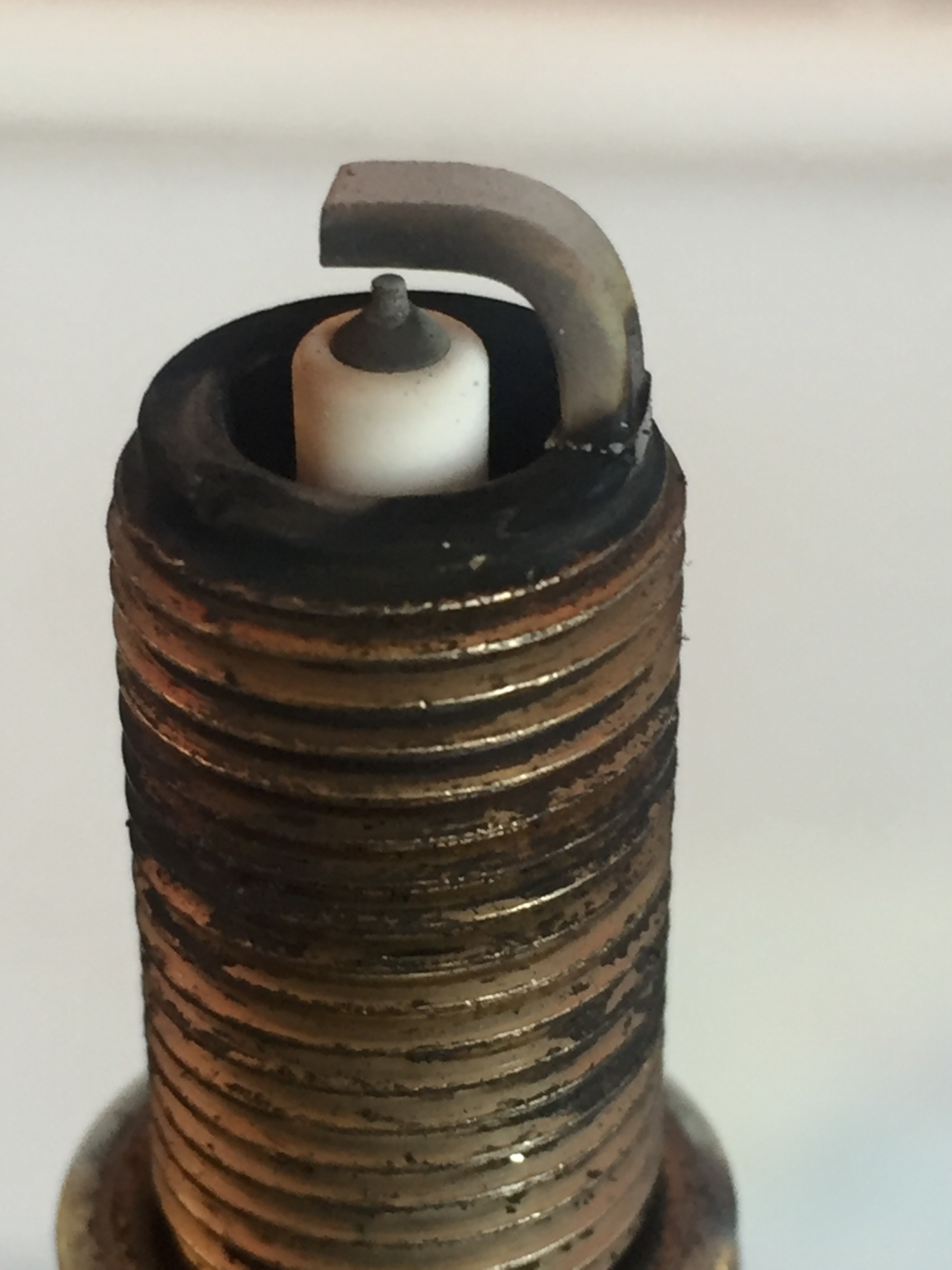

  • Rehbraun, perfekt. Meine geht eher Richtung schneeweiß.

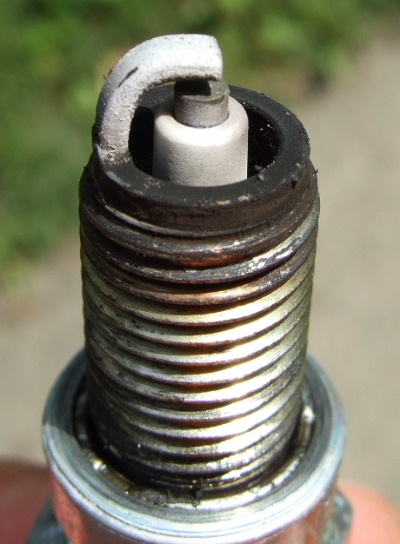

    also wenn deine Kerze so aussieht ist doch soweit alles gut. Wenn man mit der Liste von Dermon vergleicht ists ja das erste Bild.
    Hast du Software drauf?
    Das ruckeln kann auch zich andere Ursachen haben. Spulen, MAP Sensor, Kraftstoffdrucksensor, LMM usw

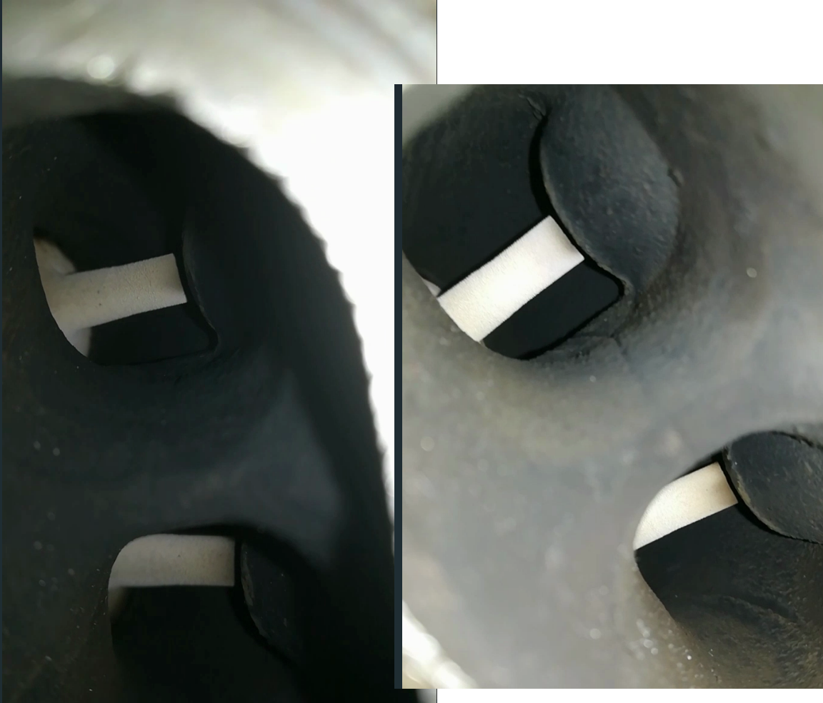

  • Da ich grad am Turbo dran bin.
    So sehen alle Auslassventile aus, find das schon recht weiß.
    Was sagt ihr?
  • Normalerweise deutet so eine Farbe auf etwas zu magere Verbrennung hin aber
    ich finde die sehen doch OK aus. Schwarz oder verölt wäre schlimmer aber dass hier finde noch OK.
  • Vielleicht täuscht es etwas auf dem Bild, aber für meinen Geschmack sind die zu hell. Also zu Mager...... Ich weiss ja nicht was Du fährst, Lpg oder andere Software ?. Ich würde jedenfalls mal die Lambdawerte später überprüfen....

  • Alles Serie. Sieht recht genau aus wie auf dem Bild, also nicht verfälscht.
    Kein LPG, alles Serie.
    Finde es auch etwas hell, deshalb die Frage.
  • ah ok, ich würde trotzdem mL die Lambdawerte überprüfen und wenn Du schon dabei bist, die Abgastemperatur.....
