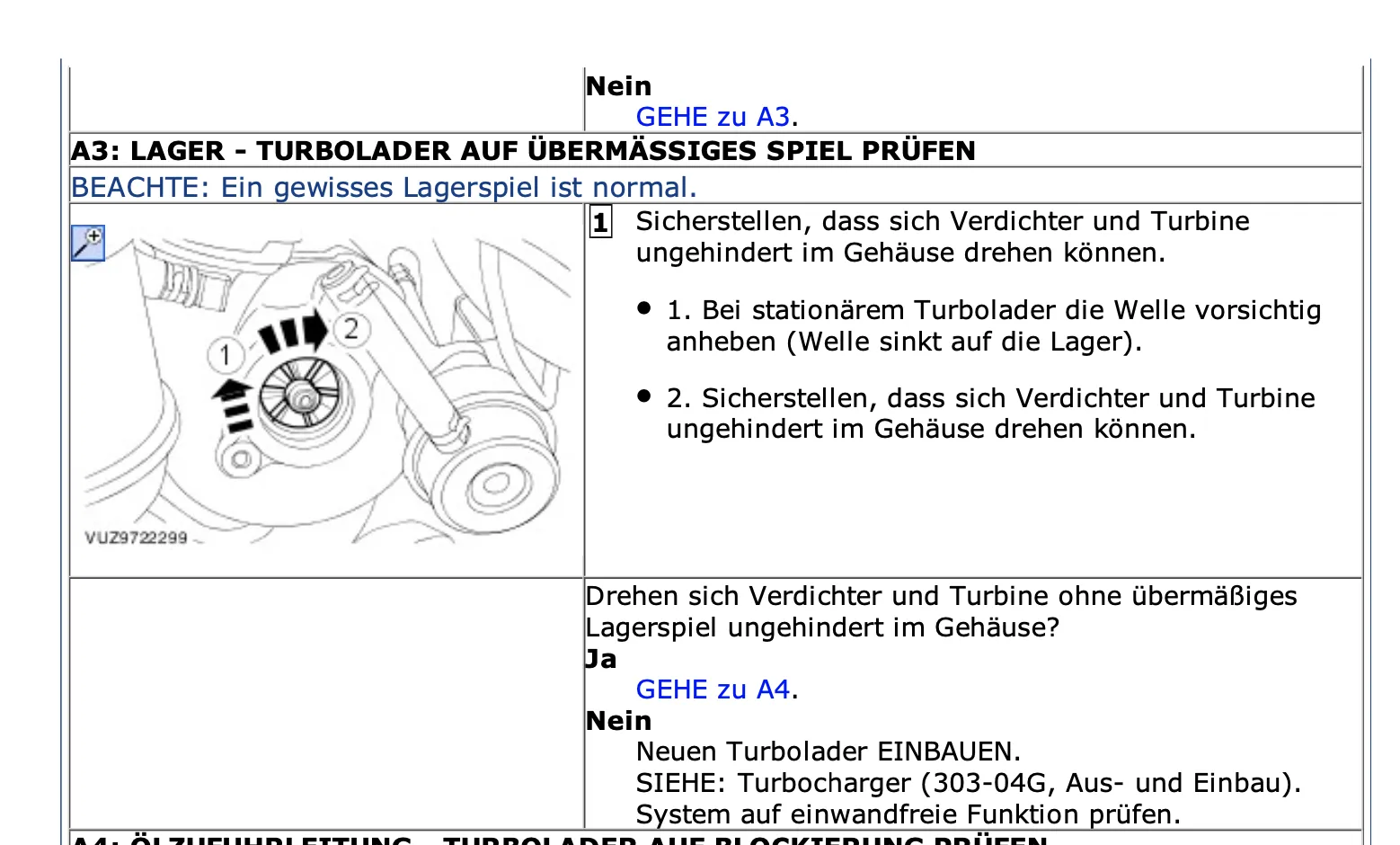

    Ist mein erster Turbo aber ich würde mal sagen, das ist zu viel Spiel:
    Externer Inhalt www.youtube.com
    Ist ca 0,5 - 1mm

  • Ist mein erster Turbo aber ich würde mal sagen, das ist zu viel Spiel:
    Ist ca 0,5 - 1mm
    Nö, würde ich nicht sagen.
    Das schreibt Ford in der Prüfanweisung.

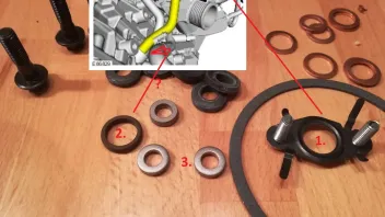

    Dem Anhang habe ich ein Bild hinzugefügt.
    Zu 1: Im Original ist das eine Papierdichtung, zumindest habe ich besagte dort raus geholt. Was sollen diese Fähnchen an dem Teil und das ist korrekt?
    Zu 2: Könnte der Dichtring da unten rein gehören? Das gelbe Rohr habe ich nicht demontiert. Es ist aber nur sehr locker, sodass das einfach unten mit dem Ring gesteckt sein könnte?! So ist es, gerade überprüft!
    Zu 3: Sind mir nicht begegnet, was ist das?
    Grüße
  • 1. die dichtung soll damit an dem bauteil halten.
    2. ja
    3. sehen aus wie die 3 unterlegscheiben für die bolzen zum kat
    es ist aber kein original mat.
