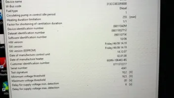

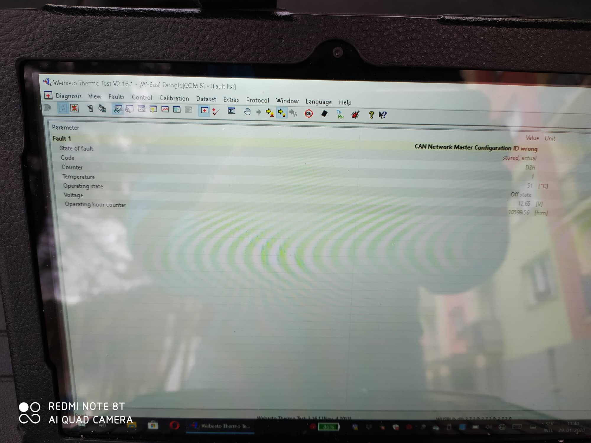

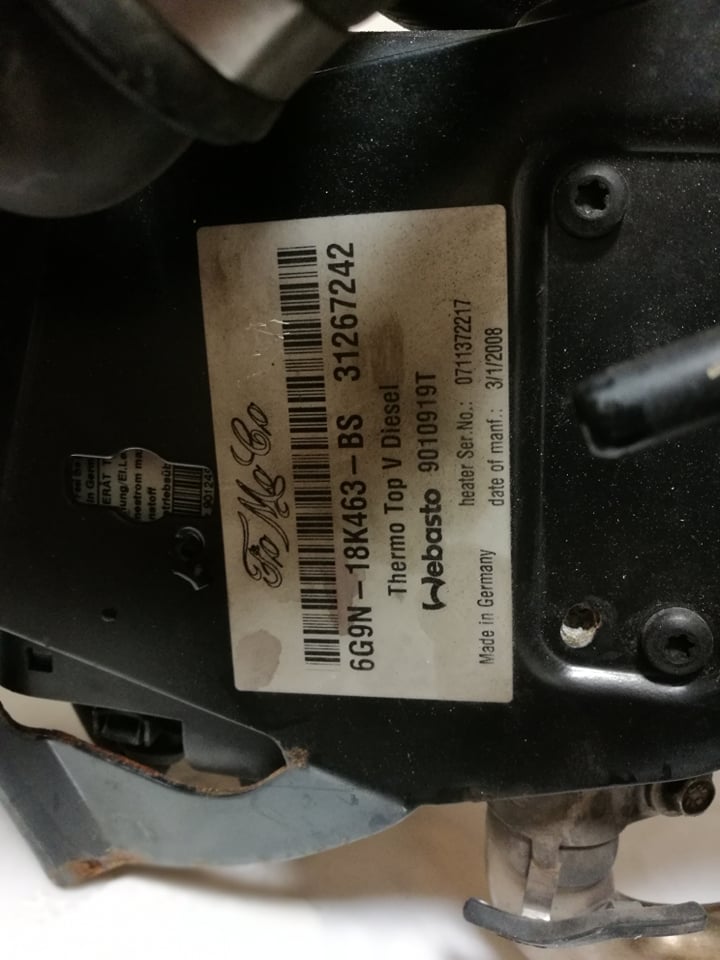

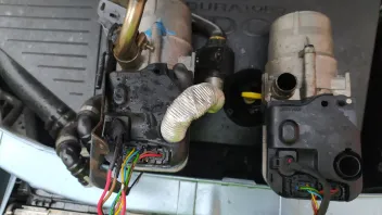

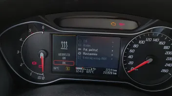

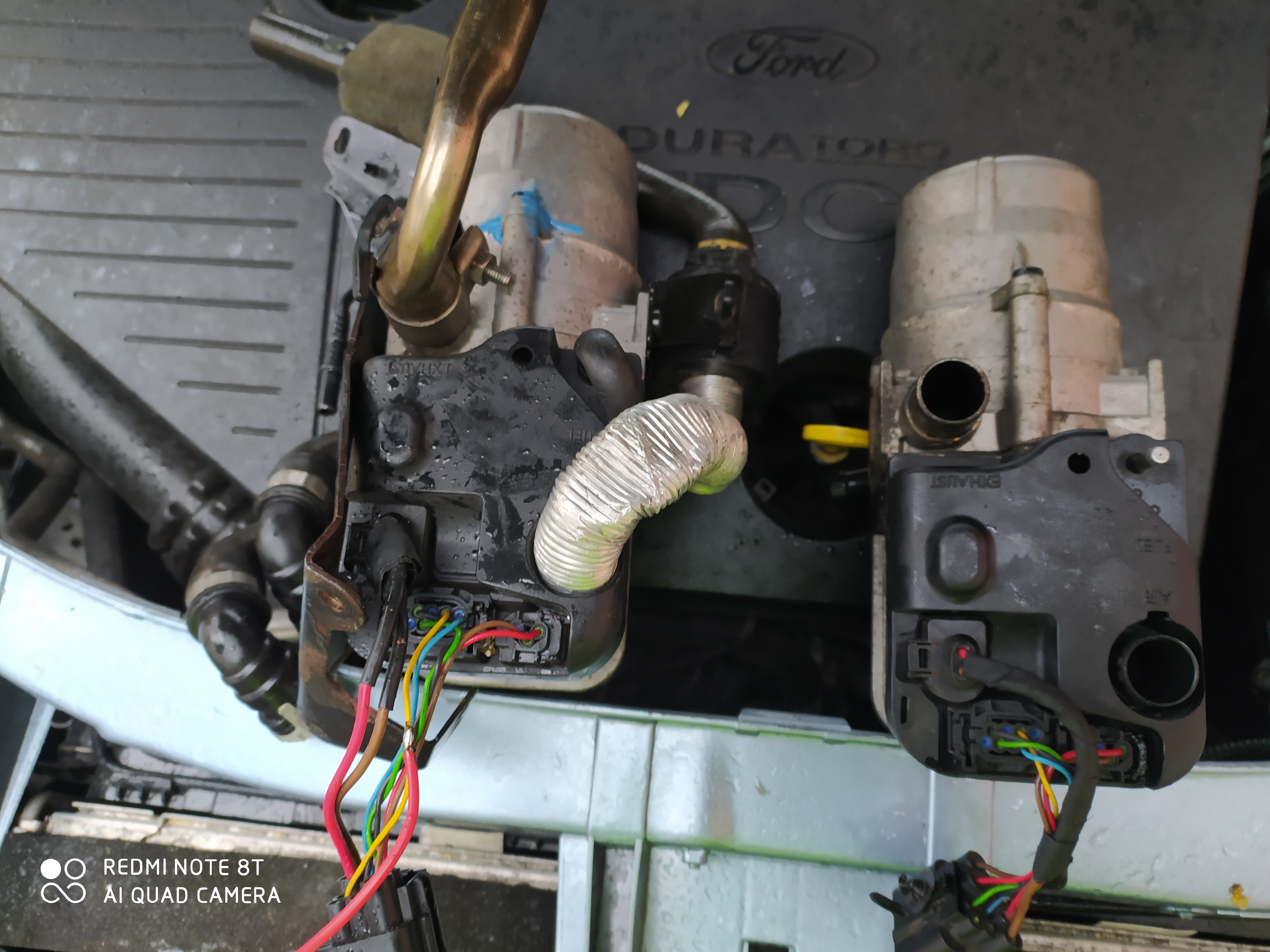

habe problem nach ubdate
Was für ein Update wurde denn genau durchgeführt? Wer hat dieses Update durchgeführt?
Ein antiviren program

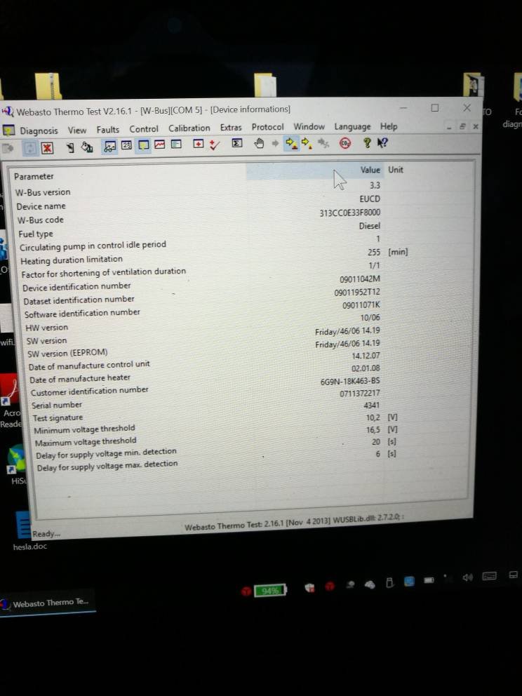

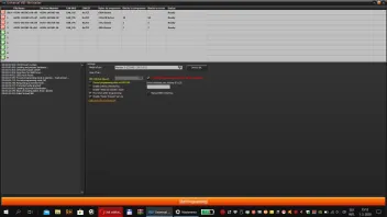

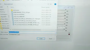

habe neue kalibrierung eingespielt ,hatt noch gelaufen aber problem wahr mit clima ,dann wollte ich zurucksetzen vorheriges kalibrierung und ist bei 90 prozent aus gegangen. jetzt brauche ich von jemanden dump from eeprom mit webasto enginering program. wo ist noch gelaufen habe noch screen gemacht. ubdate ist fehl geschlagen wenn ich uber forscan beta aktualization gemach habe.

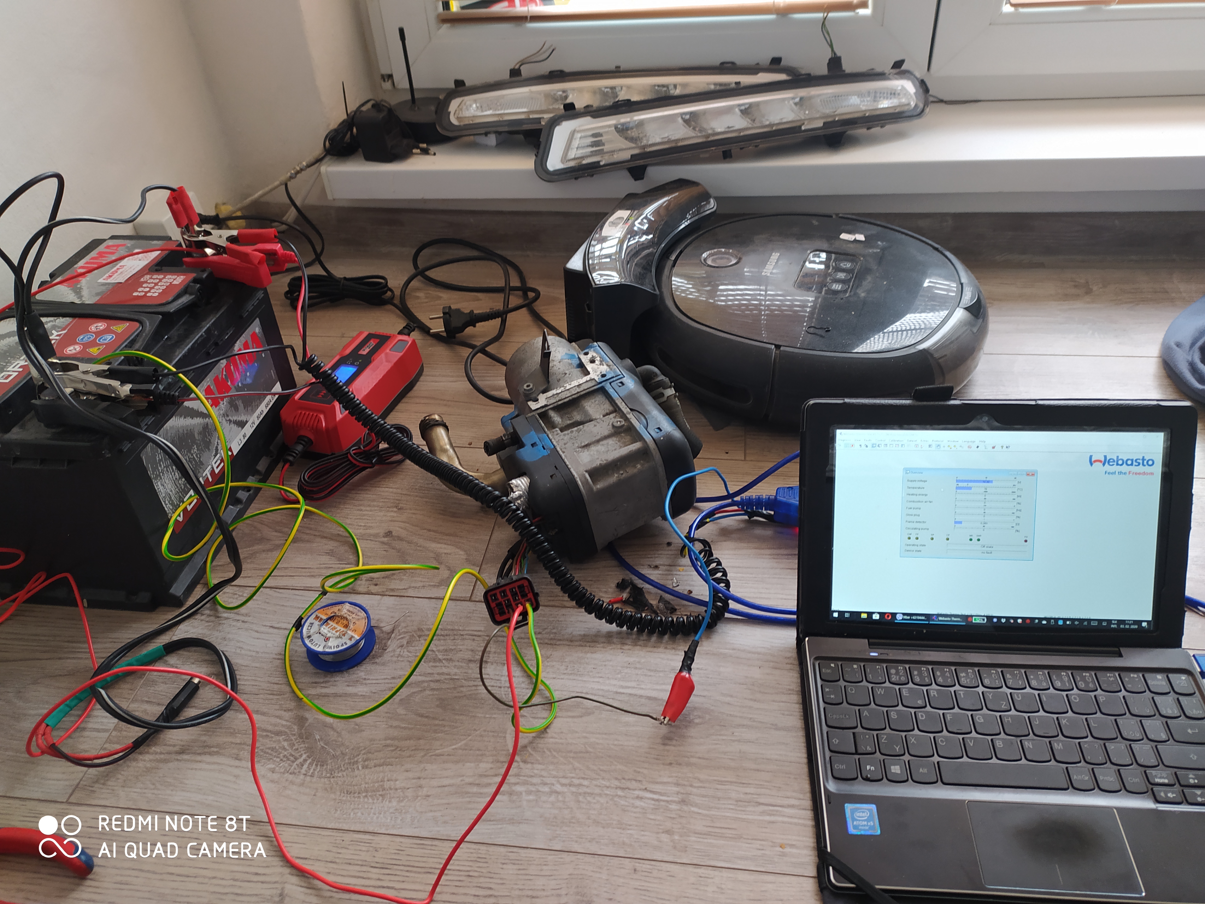

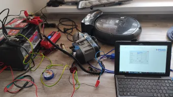

Habe viele eeprom probiert aber es musst genau ford eeprom sein. Wenn jemand hatt ader braucht kabel bauen und will mir helfen habe alles für dich . Software webasto enginering und anleitung zum kabel bauen . Brauchst nur altes skoda kkl kabel . Und gelbes kabel von webasto

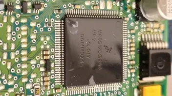

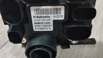

Ich habe noch eine original Steuerplatine. K-Line Adapter (und so einiges mehr wären vorhanden). Wie meinst Du könnte man das EEPROM damit auslesen?
habbe interrese wenn platine funkzioniert,kaufe ab -webasto thermo top V,oder brauche eeprom datei auslesen

Verkaufen möchte ich die nicht, aber wenn ich die von Dir benötigten Daten auslesen und man damit Deine durch ein reprogrammieren wieder reparieren kann, helfe ich Dir gern. Ich schau mir mal an was Du da hast.

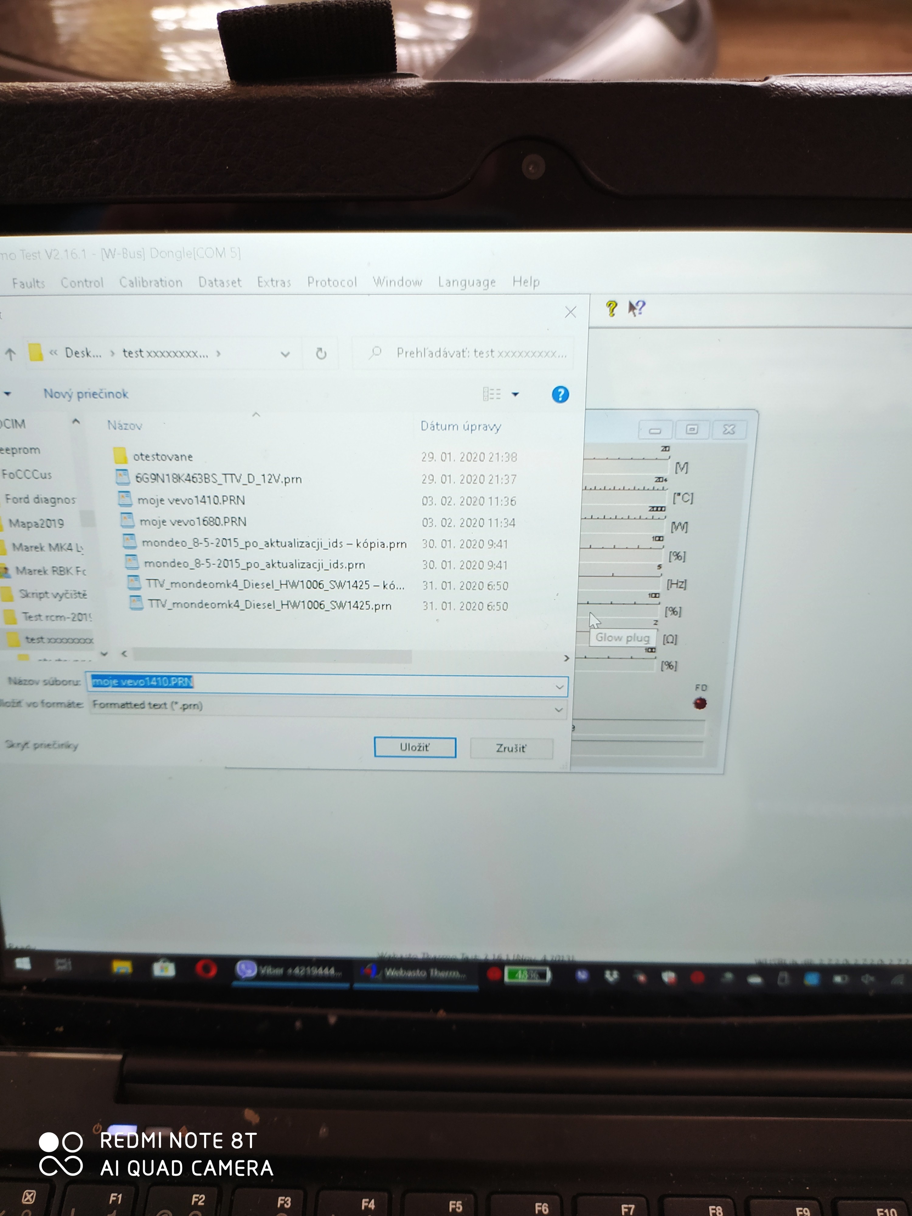

marekrbk, gibt mal bitte eine Kurze Anleitung wie Du die EEPROM-Daten (oder meinst Du etwas das gesamte Firmware-Flash?) runterladen konntest? Forscan kenne ich, für den FW-Update sicher eine Möglichkeit, aber Download?
- Brauche von dir kkl kabel anschliesen an gelbes in webasto und mit webasto engienering in menu datascheet eeprom downloaden in bereich von 0 bis 1410 ohne cechsum. Und auch von 0 bis 1610. Muss einfach tessten welche past datei lange weist ich nicht genau aber soll normal von 0 bis 1410
