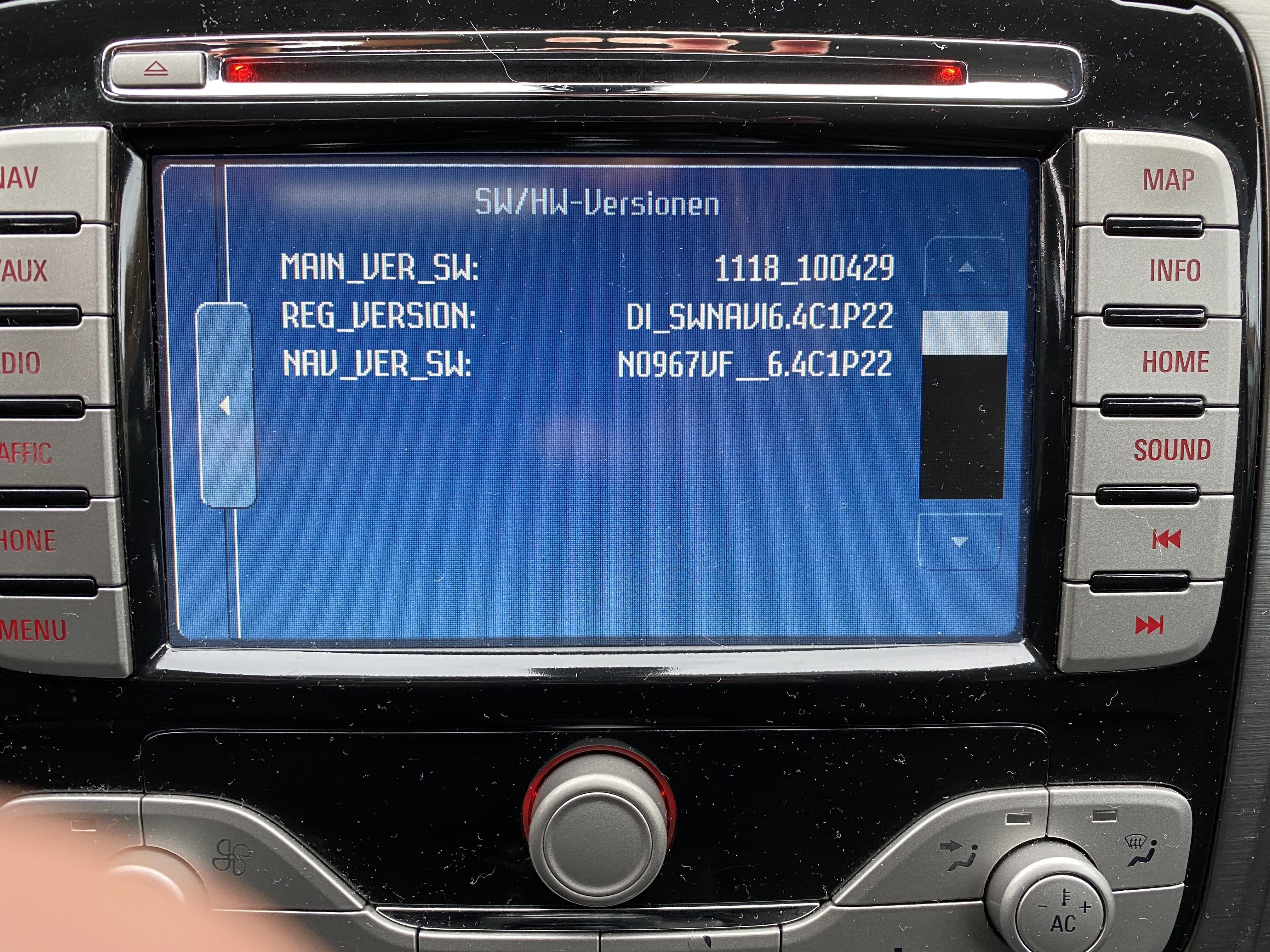

  • Hallo...vorgestern Abend den Dicken abgestellt...heute Mittag wollten wir noch schnell einkaufen und was stellten wir fest....keine Mucke - kein Gebläse und keine Klima....was könnte da los sein...Sicherung etc. ?
    Kann man das irgendwie resetten....bzw. wo muss ich als erstes nachschauen ?

  • So hat mir keine Ruhe gelassen ...eben zum Dicken hin, aufgeschlossen....NX lebt wieder...wollte Code...und lief.....könnte es an der Batterie liegen.....ist 4 Jahre alt oder soll es wirklich der RAM Effect sein ?
