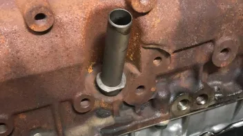

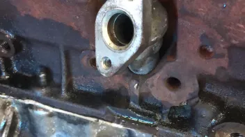

Hi,da mein 2.2 ja einen Motorschaden hatte kam ein geprüfte Aggregat zum Einsatz,eigentlich.Jetzt zum Problem,die beiden Anschlüsse sind anders.Mein Schrauber sagte mir das es ein 175ps Motor ist und kein 200Ps.Kann das jemand bestätigen.Denn den Anschluss kann man doch auch nicht tauschen oder?Das untere Bild ist mein Motor.
Anschluss Turborücklauf anders Motorwechsel
- Motor
Wurstkoch -
20. Mai 2020 um 09:57 -
Das sieht durchaus aus wie der Anschluss am 175 PS Motor.
Sieht aber so aus, als könnte man den Anschluss abschrauben. Wenn ja, dann kannst den ja einfach tauschen.
Der "korrekte" Anschluss sieht aber nicht sonderlich drehbar aus.
Würde eher mal schauen, ob die nicht gesteckt sind.
Dann aber bestimmt auch eingeklebt.
