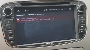

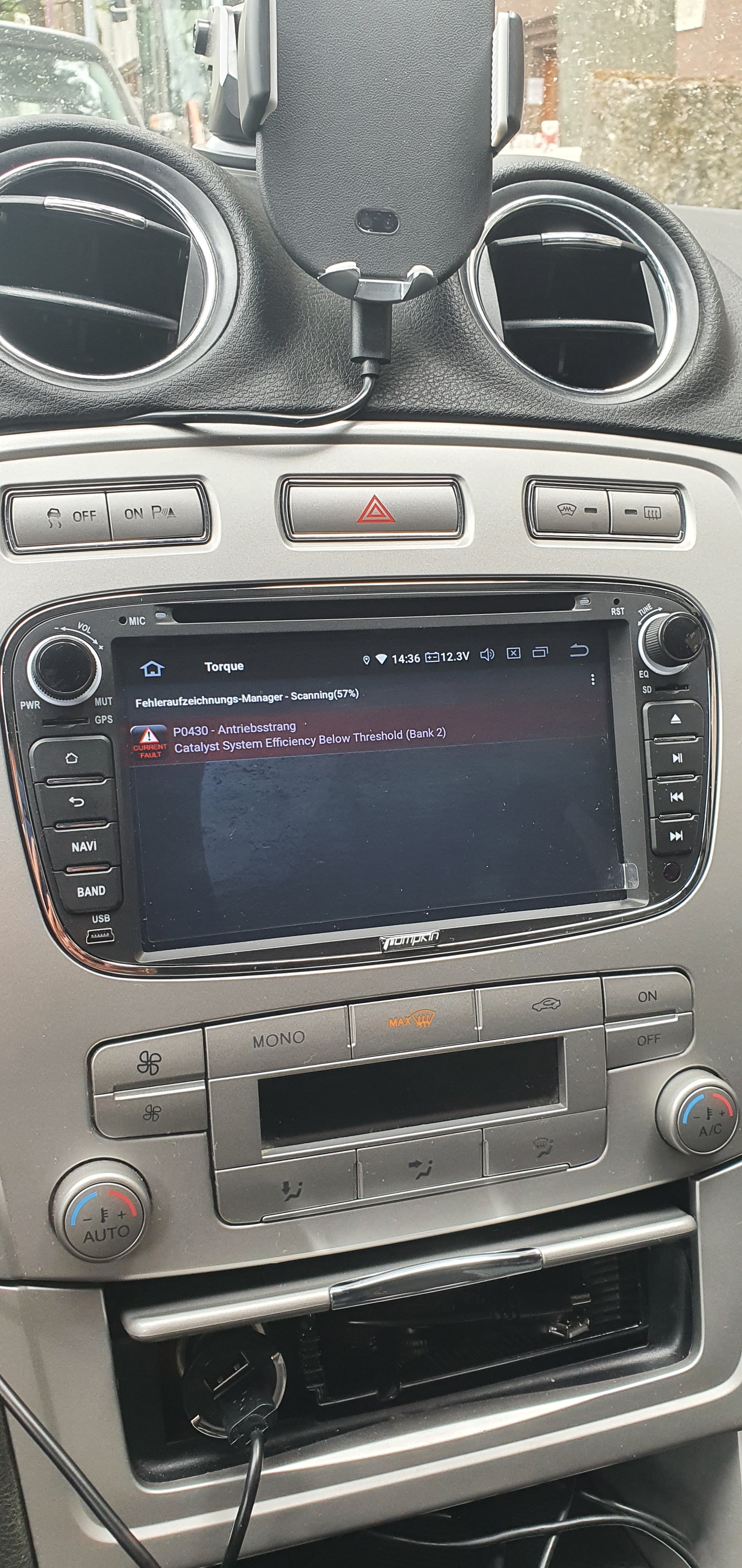

  • Moin Ich bin neu Hier im Forum komme aus Hannover und ich habe mal eine bescheidene Frage ich habe den Ford Mondeo ba7 BJ2009 1,6er mit 125 PS und zwei verschiedene Meinungen mittlerweile und zwar geht es darum: meine Mkl leuchtet dauerhaft und Zeigt beim auslesen den Fehler P0430 an. Die eine Werkstatt meint ich brauch ein neuen Kat und die andere meinte ich bräuchte zwei neue Lambasonden.
    Mein auto hat 149690km hinter sich.
    Ich bin etwas echt ratlos was es sein kann.
    Ich merke rein gar nix ob zu höhen Spritverbrauch oder Leistung.
    Meine Frage ist jetzt wie kann ich raus finden was Wirklich defekt ist. :hmm:

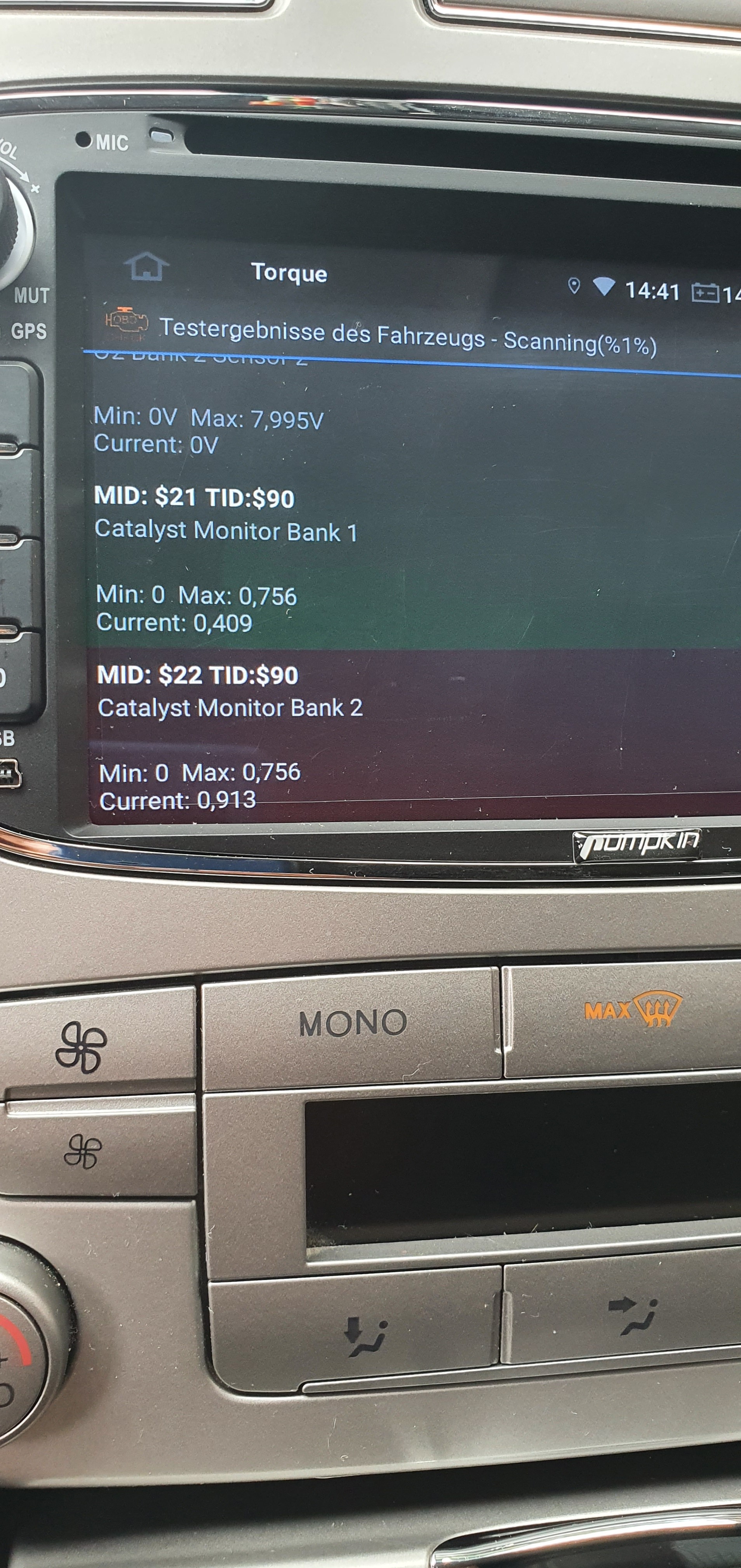

  • Das kann man so von Ferne nicht beantworten.
    Aber die Werkstatt hat evtl. eine CO-Messung gamacht, um diese Diagnose zu stellen?
    Das ist einfach dieselbe Messung, wie bei der ASU gemacht wird. Da sieht man dann, ob die CO-Werte gut sind und der Sensor spinnt, oder ob sie schlecht sind, weil Kat am Ende.

  • Das eine der beiden Nachkatsonden eine Macke hat kann gut sein. Das mit der Abgasmessung ist auf jeden Fall eine gute Idee. Du kannst aber auch erstmal hergehen und den Fehler löschen und dann mal eine längere Autobahnstrecke fahren wo du ihm mal die Sporen gibst und die Kats freibrennst. Wenn der Fehler trotzdem gleich wieder kommt dann als nächstes mal eine Abgasmessung machen. War das Ford die das ausgelesen haben?

  • Also bei dem Fehlercode .... meist ist es ja P0420 in dem Fall mal P0430 wird es in der Tat auf einen neuen Kat hinauslaufen
