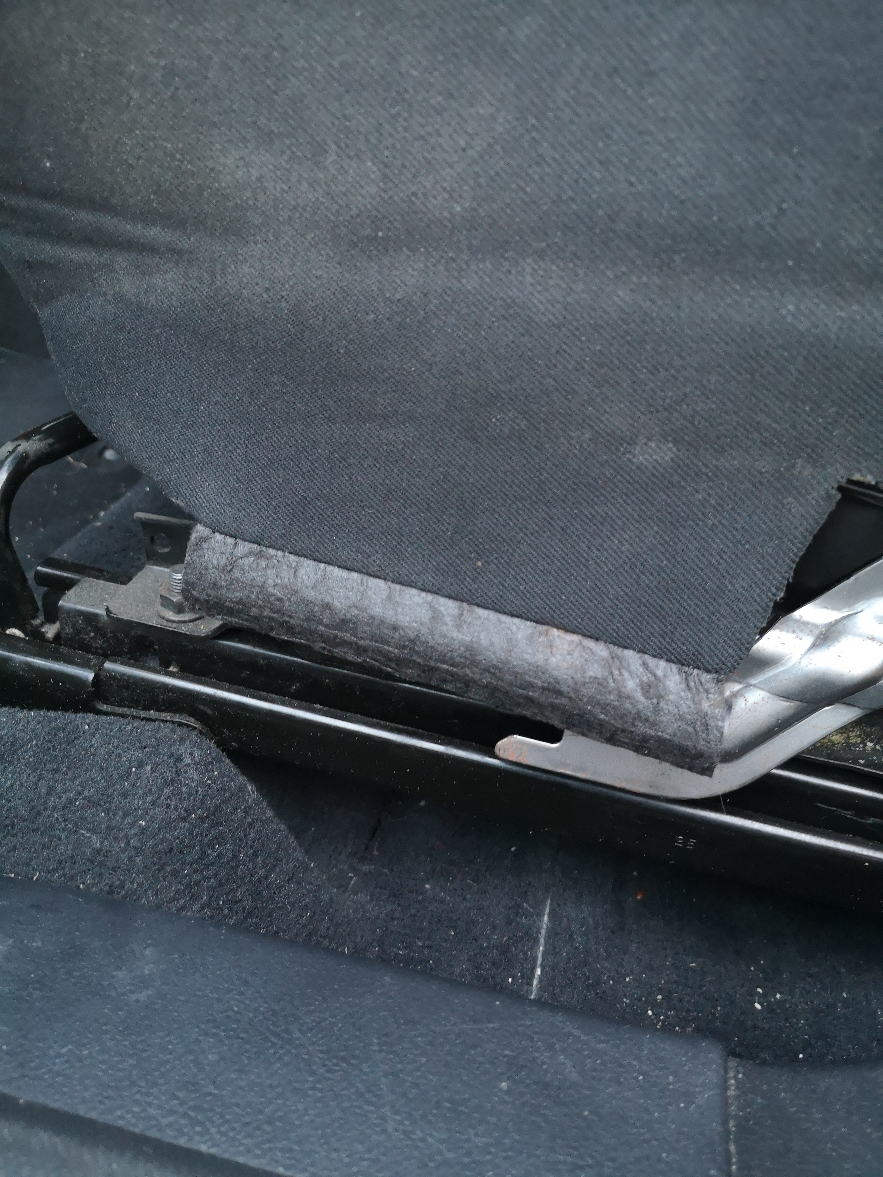

  • Hallo Leute,
    Erstmal Entschuldigung, für die falsche Vermutung oben.
    Hab jetzt die Seitenverkleidung von Fahrersitz abgebaut.
    Das größere Problem is wirklich das die Seitenverkleidung dran reibt und das hier:
    Die Stofflasche hat ja unten ein Plastikteil, das man dann einhängt an einem Metallrohr und das reibt auch unangenehm.
    Was wäre da die Lösung?
    Bei der Verkleidung:wie Turnierfahrer oben beschrieben, mit Schleifpapier
    Bei der Stofflasche:wenn da Fett drauf gebe oder so, das verschwindet ja auch mal wieder oder?
    Garnicht einhängen, wird auch keine lösung sein.

  • Alles so lasen wie es ist, undEinfach Radio Lauter drehen,dann hört man nichts mehr :-).
  • Über die Stofflasche Teflonband und wieder einhängen.
    Da hilft laut auch nicht, das hör ich dann auch noch

  • Wie schauts mit Teflonspray oder Siliconspray?
    Das ist vielleicht gut, wenn der Stoff am Schaumstoff reibt:
    https://www.lederzentrum.de/leisol-quiet-cream-150-ml.html
