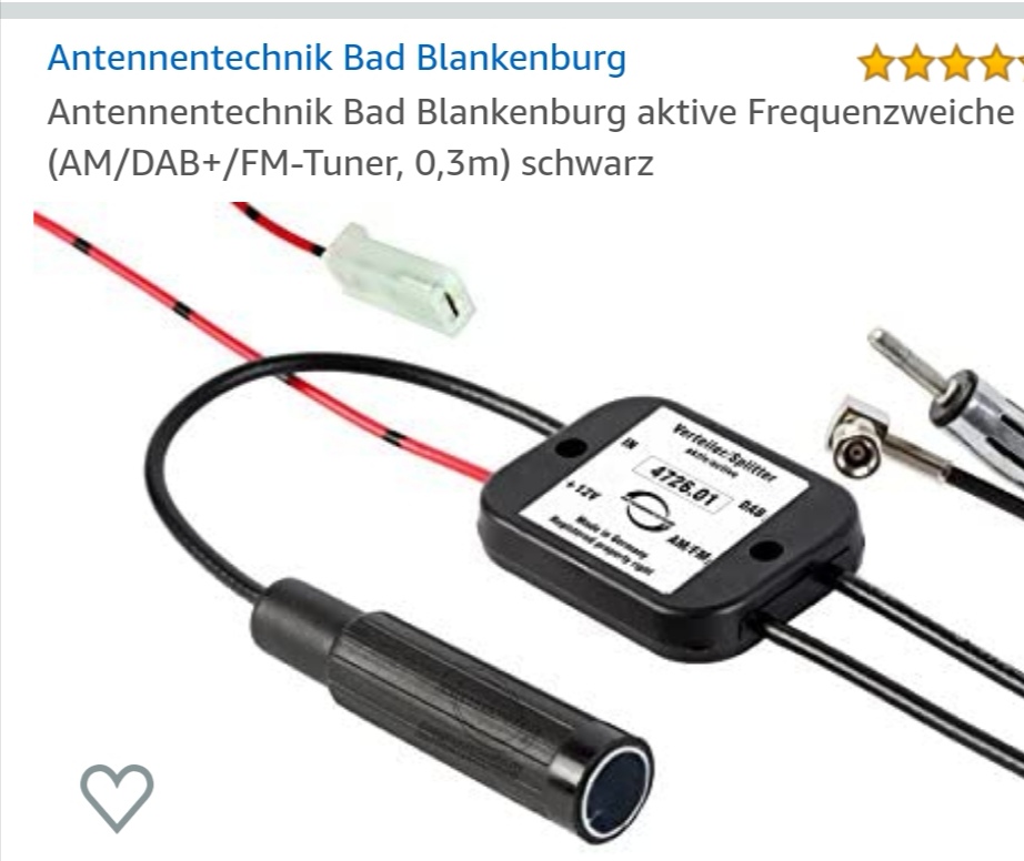

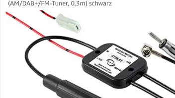

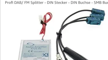

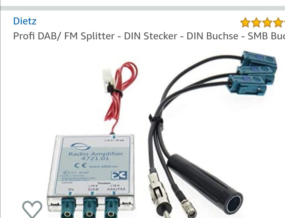

  • Das sind die Splitter was ich schon hatte bzw. eingebaut hab.
    Also das sind keine billigen und China Zeug
    Der erste ist aktuell, geht aber nicht besser wie der zweite.

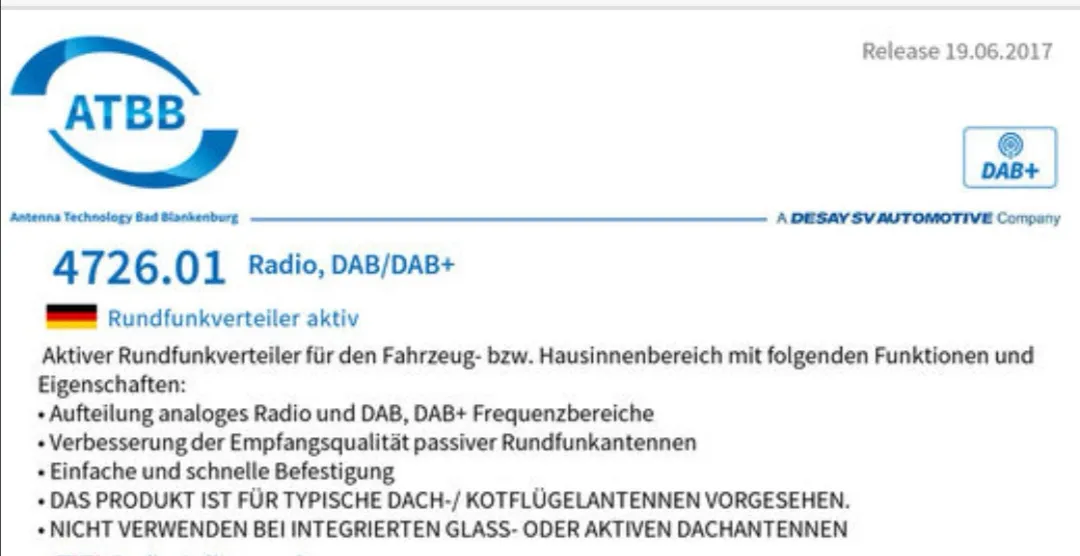

    Der Splitter ist nicht für vorhanden Scheibenantenne.
    Was darf ich den überhaupt?
    Keine Klebeantenne an die Frontscheibe wegen Scheibenheizung.
    Keine Klebeantenne an Seitenscheiben, weil getönt.
    Mondeo M4 Turnier
    2.2tdci, 175PS
    Titanium
    Bj.10/2010
    2 Mal editiert, zuletzt von Andi2.2tdci (10. Juni 2020 um 20:45)
  • Dass das Ding nicht für aktive Dach - oder Glassantennen verwendet werden soll bezieht sich darauf dass diese Antennen den Verstärkerstrom ja schon vom Radio oder einem bereits vorhandenen Verstärkermodul übers vorhandene Antennenkabel oder ein extra Pluskabel bekommen und deswegen nicht nochmal einen seperaten aktiven Verstärker wie den abgebildeten brauchen.
